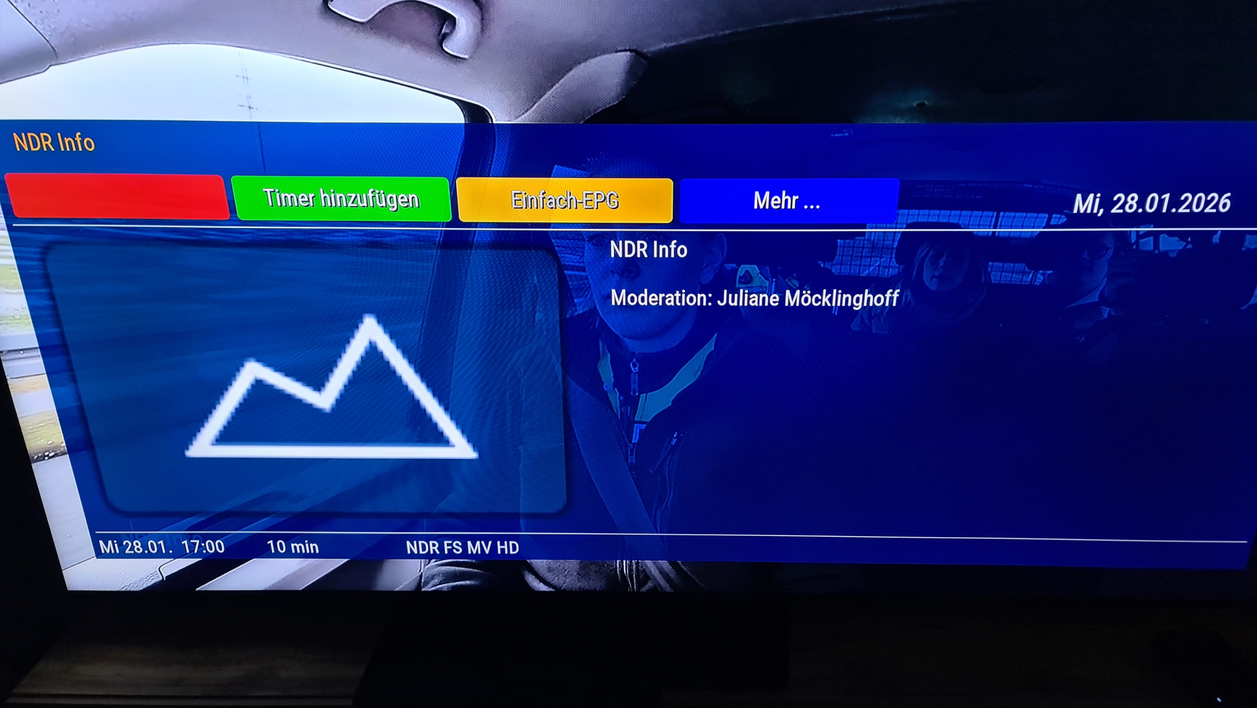

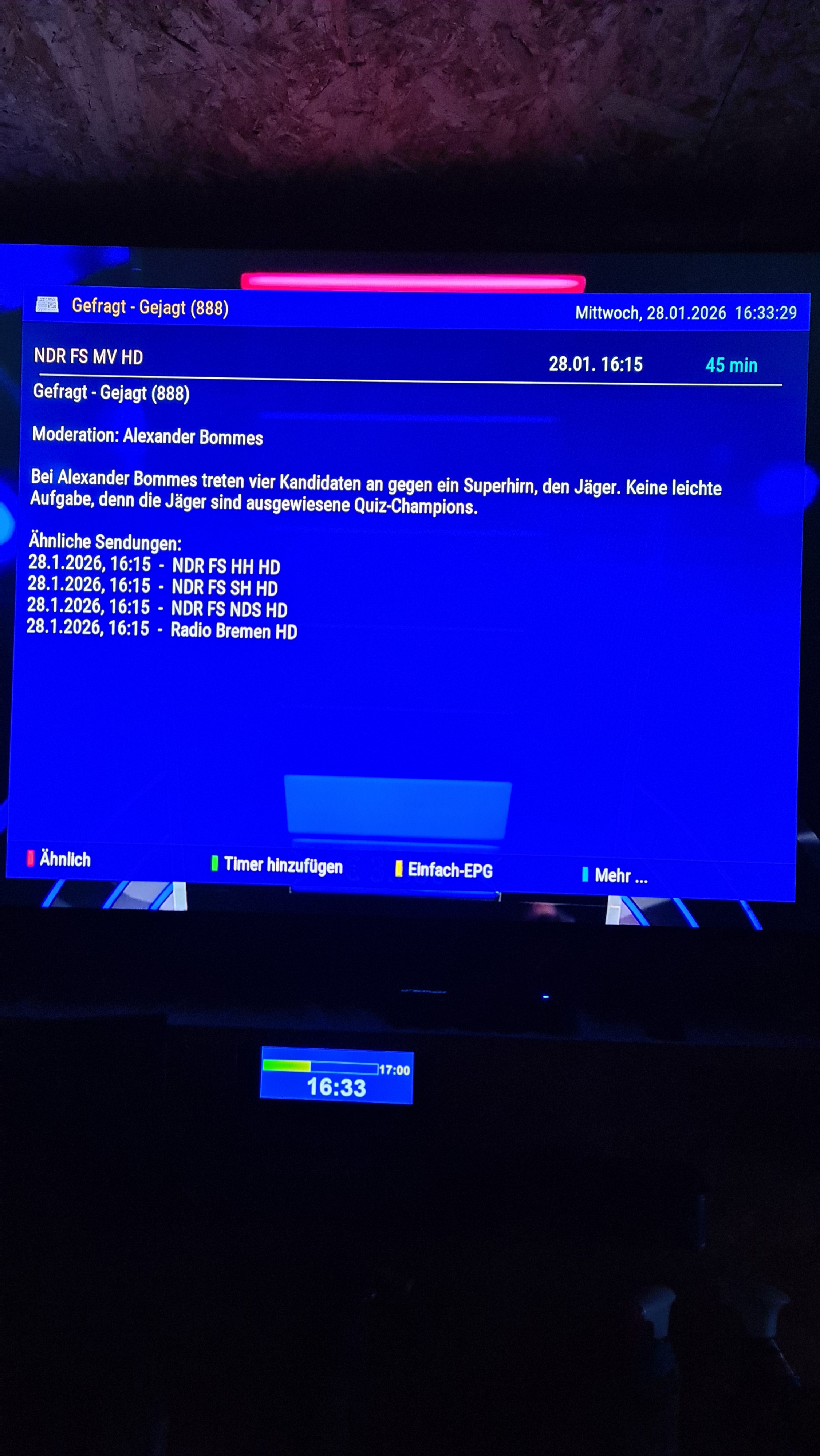

Hallo,mein Problem ist,das ich die Einstellung für die Infotaste nicht finde. Habe 2 mal die One mit Nuke Evo Skin.Bei der einen Box kommt bei der Infotaste die Beschreibung der Sendung (das hätte ich gerne auf der Zweiten Box auch) Bei der anderen Box kommt solche komische Info. also das Bild 1 ist perfekt und das Bild 2 möchte ich so nicht haben.Hat jemand ne Ahnung wo ich es umstellen kann?
[gelöst] Infotaste
Auf der Box aus Bild 2 ist EventDataManager (EDM) Plugin installiert, auf der anderen Box nicht. Wenn du das Plugin deinstallierst, wird das Verhalten wie Box 1 sein.

Erstmal vielen Dank Joey,das Problem war der EventData Manager.Und nächstes mal werde ich mal Screenshots nach Anleitung erstellen.
