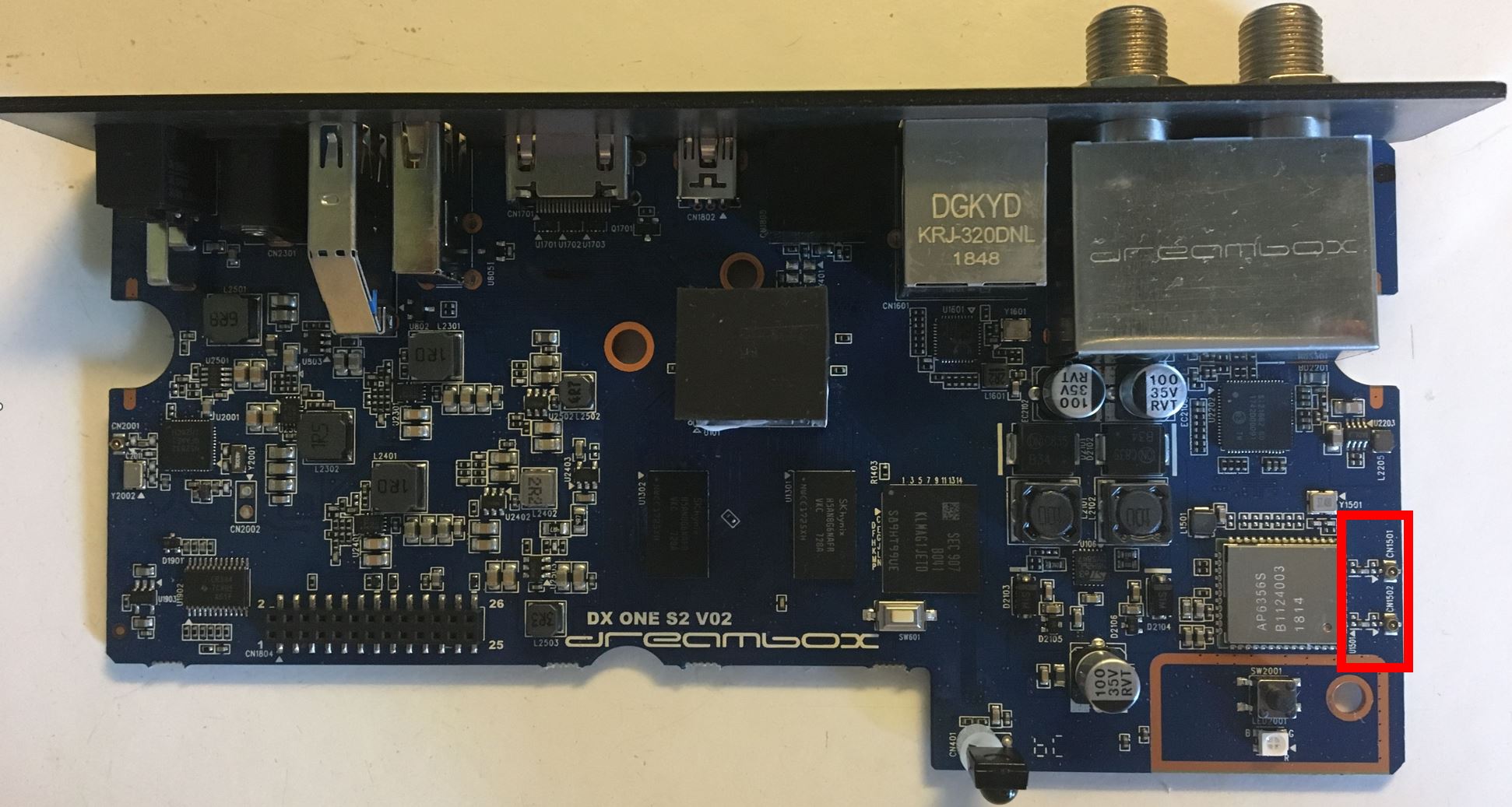

      Nach etwas Recherche habe ich auch dieses Nachrüstset für die DM920/DM900 gefunden. Dort gibt es in der neueren Version auch eine IPX Buchse für den Anschluss einer Antenne (dein erster jetzt durchgestrichener Link).
      Jetzt habe ich meine One noch nicht geöffnet, aber es scheint dort auch 2 IPX Buchsen für Antennen zu geben, wenn diese angehängte Abbildung korrekt ist.
      Ich gehe mal davon aus, dass eine Buchse für WLAN und die andere für Bluetooth ist? Falls das stimmt, welcher der beiden ist Bluetooth und kann ich da einfach eine Antenne anschließen? Dann könnte ich die mit einem 50 cm Kabel quasi bis vor meinen Fernseher bringen, was die Probleme lösen sollte.

    • kann ich dir nicht sagen; ich persönlich würds einfach ausprobieren.
      Solltest du die Updates für Bootloader / Frontprozessor / Rescueloader und damit BT-Fernbedienung trotzdem noch in Erwägung ziehen (empfehlen alle Spezialisten, zu denen ich mich NICHT zähle): Ich hab den Link oben nochmal aktualisiert; da sind auch Warnungen vor allem bzgl. des Rescue-Loaders dabei (Anleitungen Joey). Bitte beachten, scheint nicht unwichtig.
