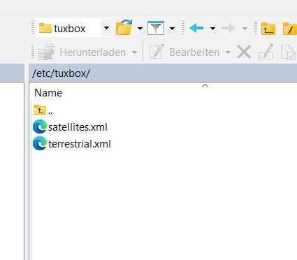

      So, habe jetzt die Box neu geflasht, ohne backup, ohne restore. Nur über den Assistenten Oscam modern geladen, das ja bis vor ca. 2 Monaten über Jahre funktioniert hat. Anbei wieder das webif logfile, leider keine Oscam*.* Files gefunden in den Verzeichnissen tuxbox/ nur auf "Oscam" im /usr/bin.
      Wo liegen jetzt die conf, server, user? Gibt es sie überhaupt? Verzeichnis tuxbox enthält keine Unterverz.
      SG & THX

    • Neu
      das unterverzeichnis "config" musst du selbst erstellen und die rechte dafür auf "755" setzen.
      auch deine oscam dateien, wie config, server, user & evetuell services, musst du dir selbst machen und in den ordner "etc/tuxbox/config" verschieben. rechte auf "644".
      danach am besten box & oscam eu starten.
