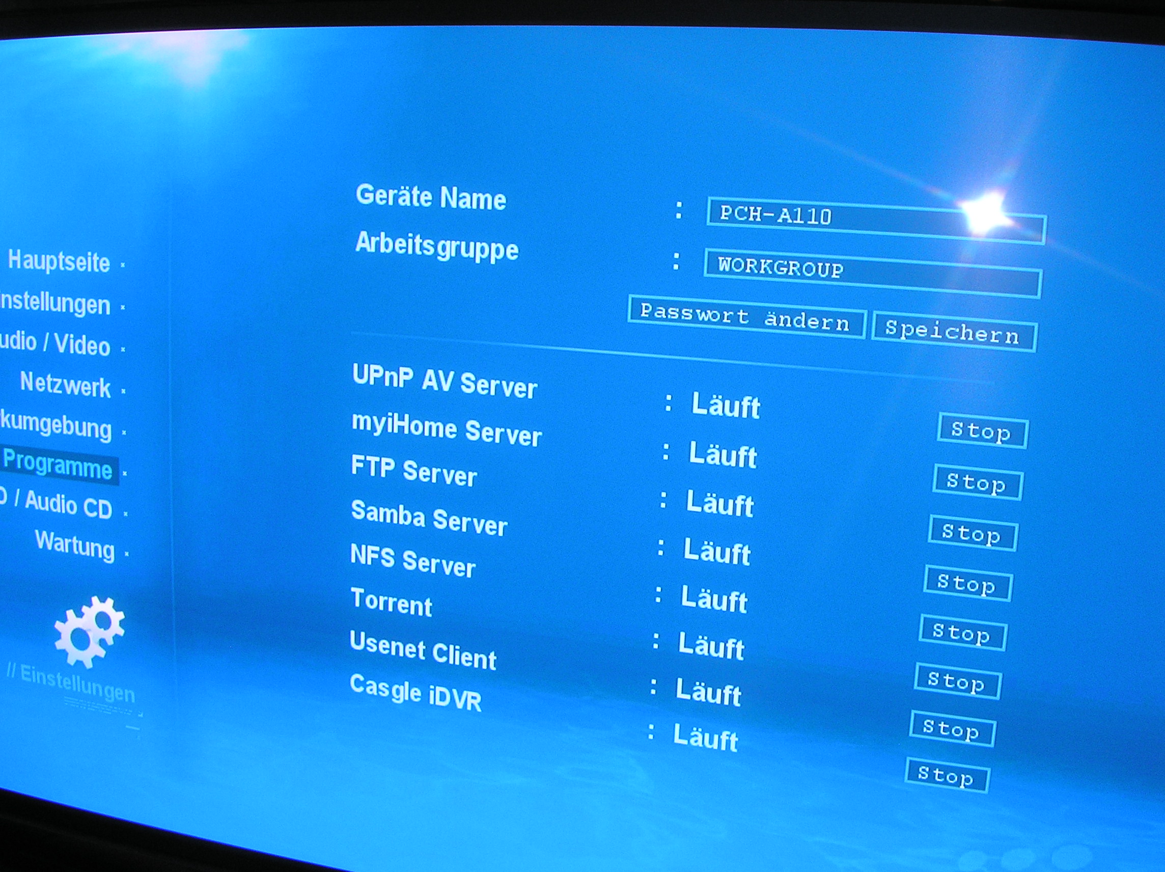

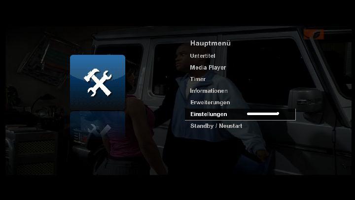

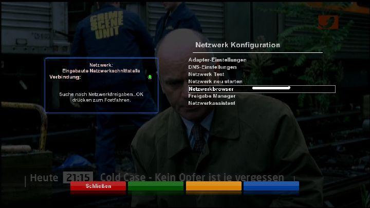

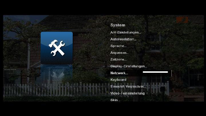

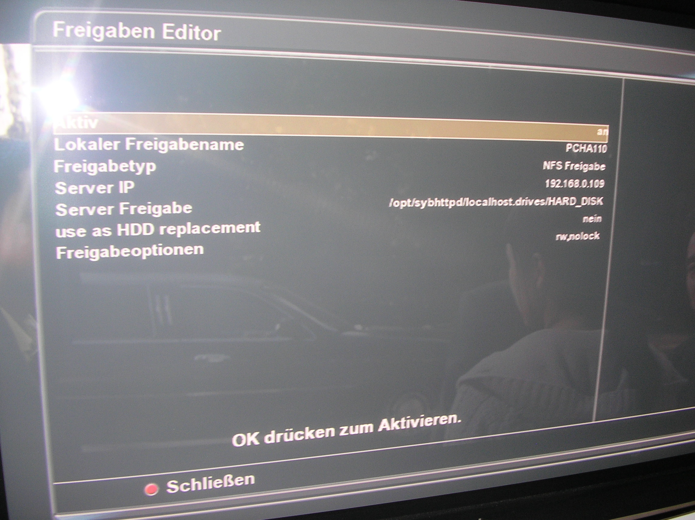

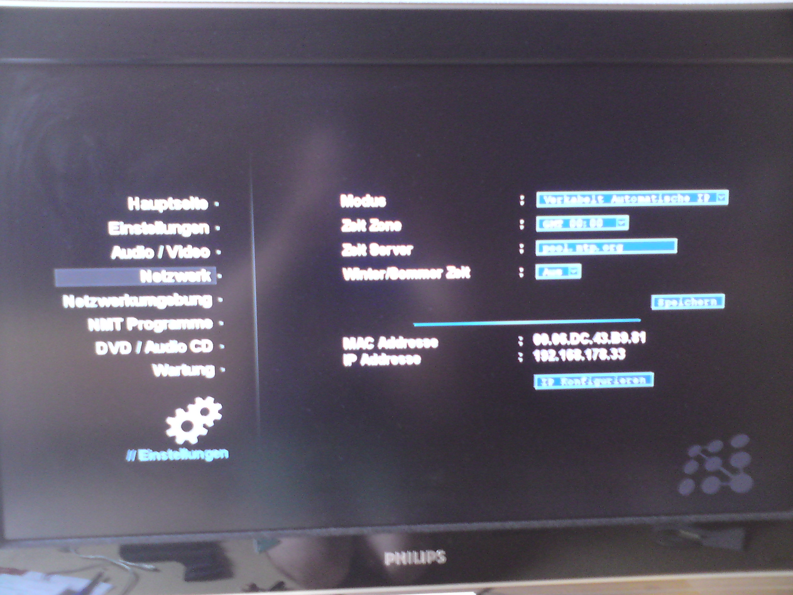

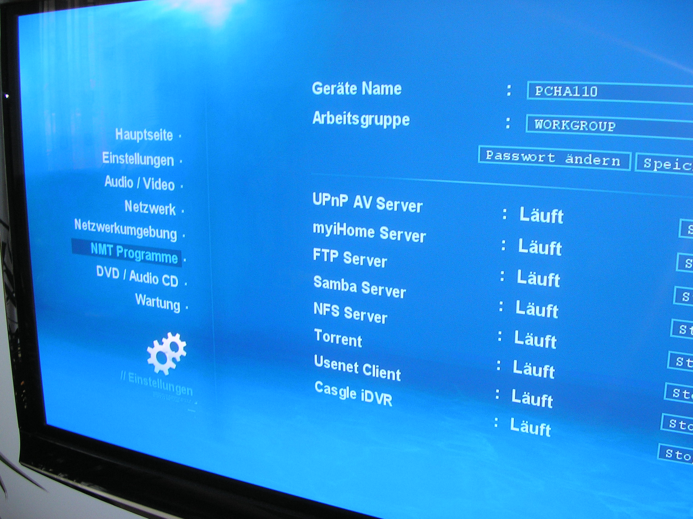

    • Bebilderte Anleitung fuer den mound der pch in die dreambox
      TEIL 1
        893,8 kB, 2.592×1.944, 1.554 mal angesehen
        1,12 MB, 2.592×1.944, 1.576 mal angesehen
        786,86 kB, 2.592×1.944, 1.501 mal angesehen
        23,89 kB, 720×405, 1.525 mal angesehen
        21,02 kB, 720×405, 1.514 mal angesehen

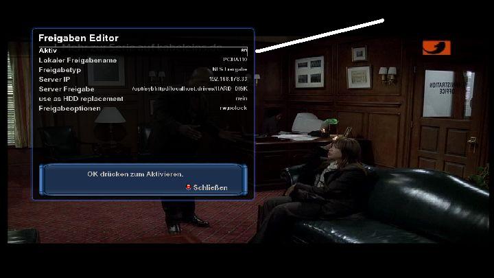

    • TEIL 2
        40,7 kB, 720×405, 1.522 mal angesehen
        37,31 kB, 720×405, 1.530 mal angesehen
        28,31 kB, 720×405, 1.531 mal angesehen
        29,14 kB, 720×405, 1.492 mal angesehen
        40,54 kB, 720×405, 1.520 mal angesehen
    • TEIL 3
      danach sollte es gehen. danach zwei mal die videotaste. dann die bouquettaste auf der fernbedinung runter und dann kannst du das dir auch aussuchen..
        39,02 kB, 720×405, 1.526 mal angesehen

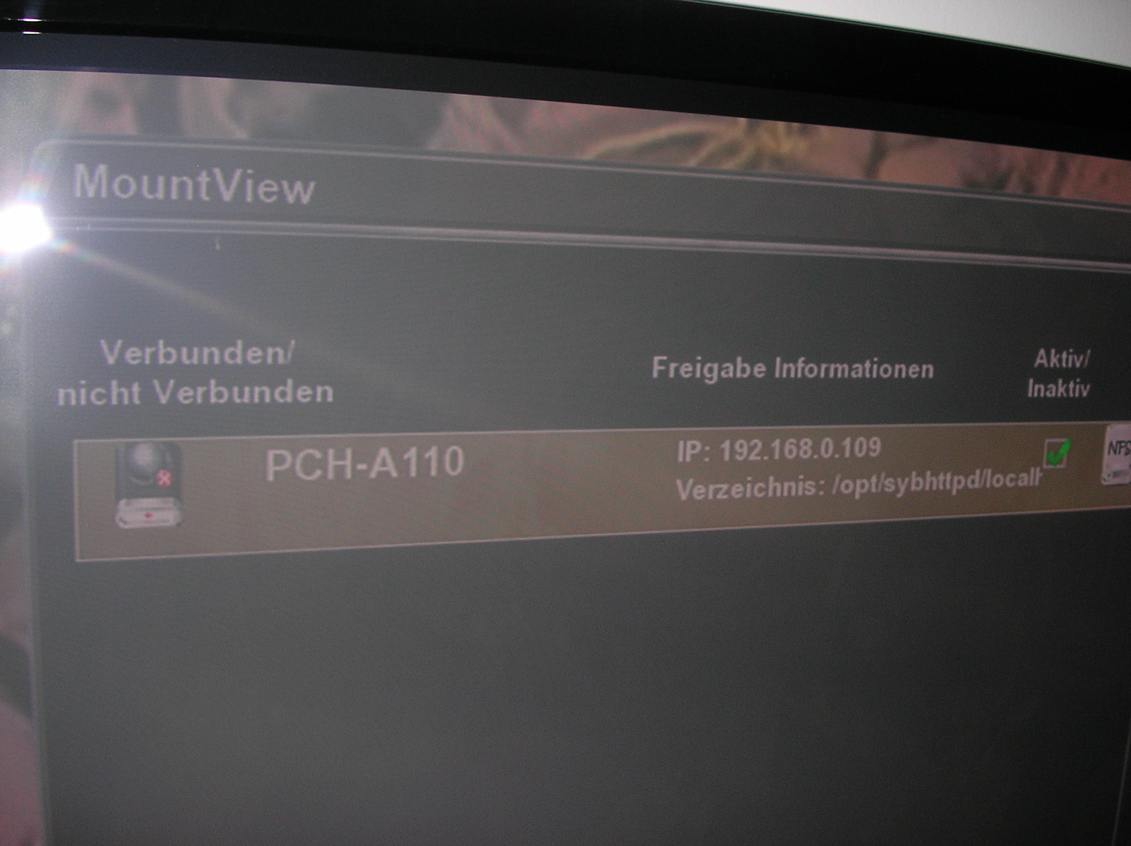

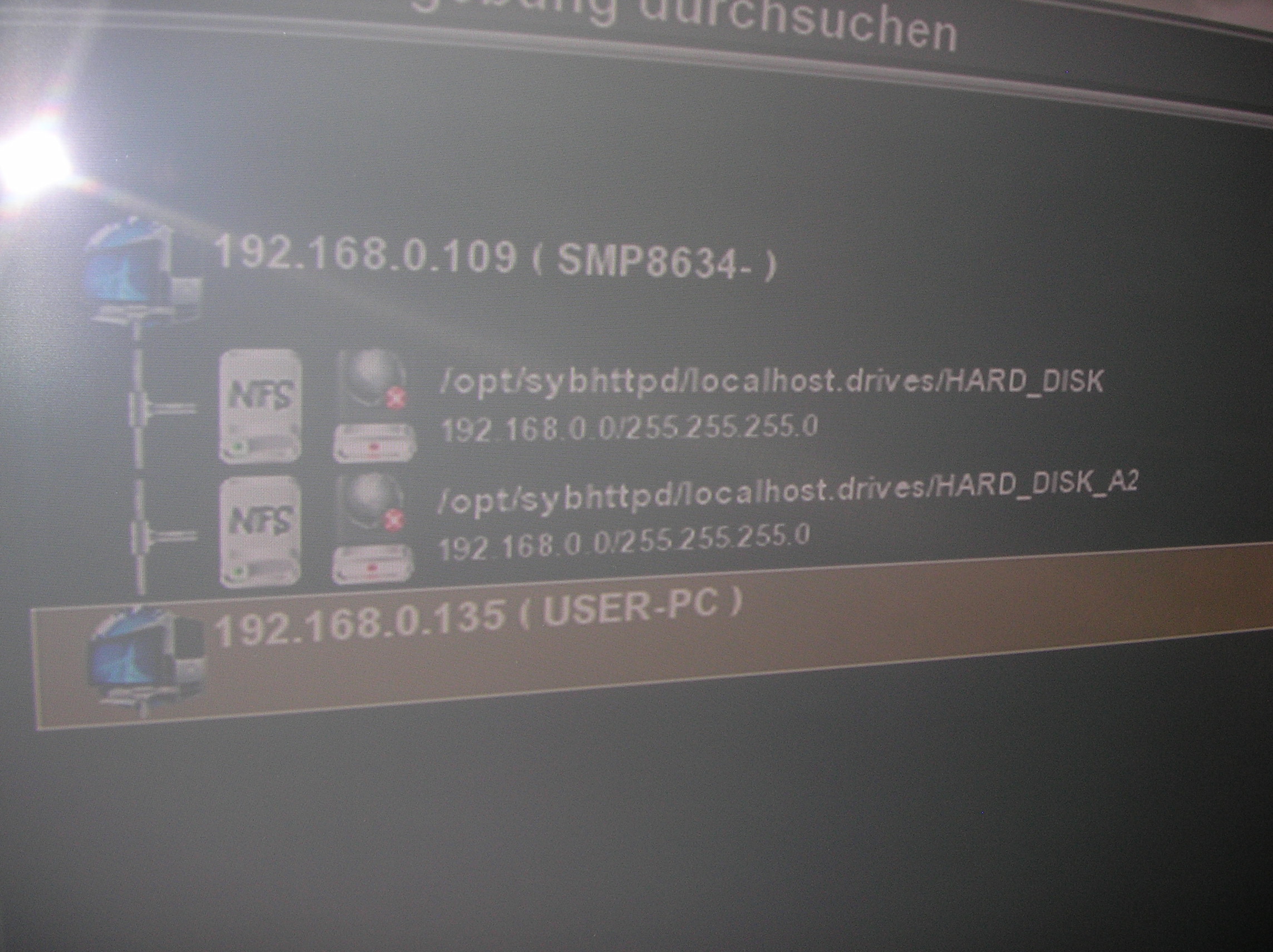

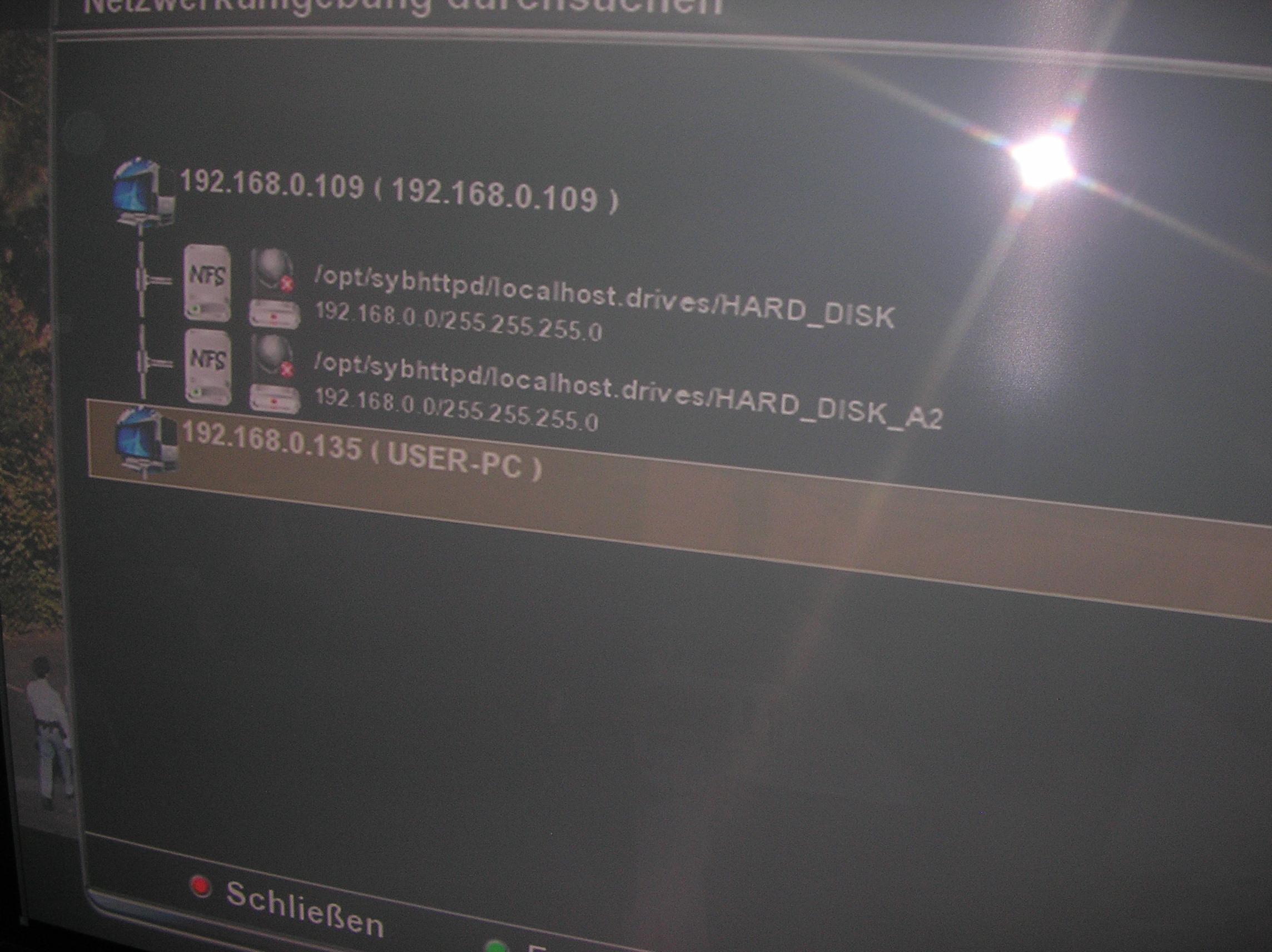

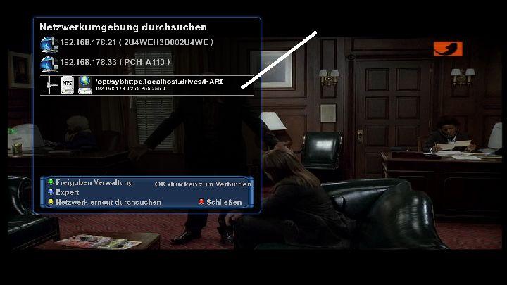

    • Unglaublich...wil nicht, will nicht...schau dir die Fotos an:
      (das rote kreutz dort will nicht grün werden!)
      UNd unter Netzwerkumgebung beim PCH habe nichts da!
      Ah und in der automounts.xml habe das da:
      <?xml version="1.0" ?>
      <mountmanager>
      <nfs>
      <mount>
      <active>True</active>
      <ip>192.168.0.109</ip>
      <sharename>PCH-A110</sharename>
      <sharedir>/opt/sybhttpd/localhost.drives/HARD_DISK</sharedir>
      <options>rw,nolock</options>
      </mount>
      </nfs>
      </mountmanager>
      Und beim dopellVideo-klick habe oben die Speichergeräteliste, und unten /hdd/movie, aber weil das Bookmark als Ordner nicht existierte, habe ein /media/net hinzugefügt, und der /hdd/movie gelöscht
        738,98 kB, 2.288×1.712, 1.491 mal angesehen
        717,76 kB, 2.288×1.712, 1.516 mal angesehen
        839,44 kB, 2.288×1.712, 1.421 mal angesehen
        811,73 kB, 2.288×1.712, 1.483 mal angesehen
      Dieser Beitrag wurde bereits 1 mal editiert, zuletzt von niketm ()

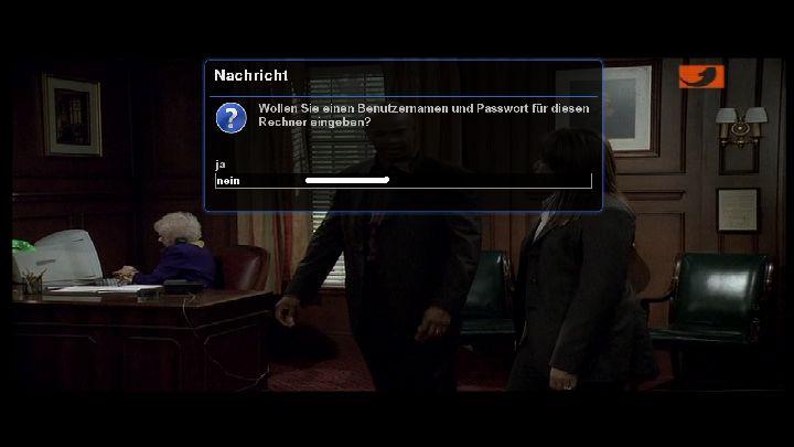

    • also wenn du das bild siehst einfach ok druecken. dann auf ja.
      und dann machst du mal folgendes:
      telnet ipvonderdreambox
      df -h
      bitte den output posten und dann
      mount
      bitte den output posten.

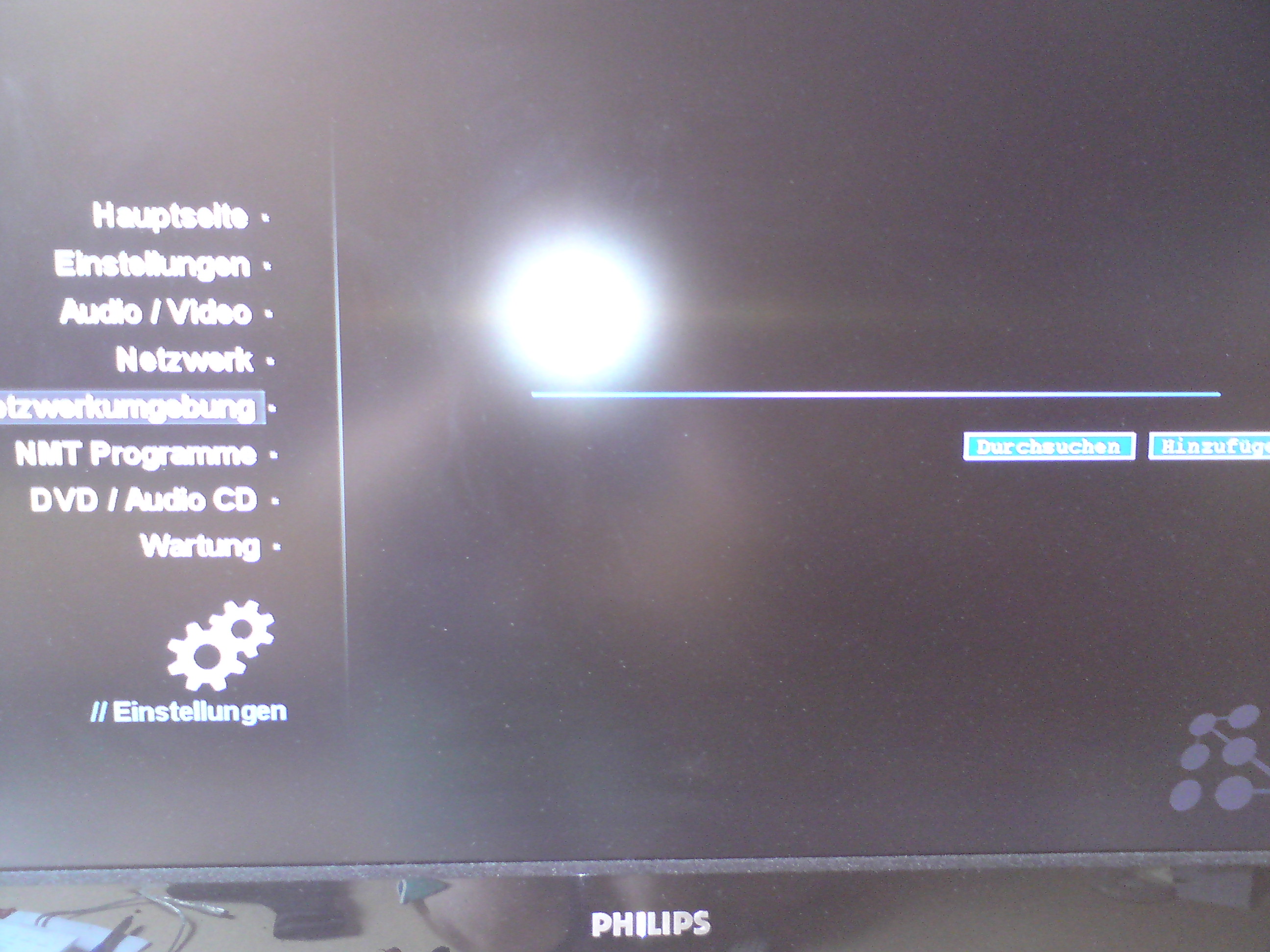

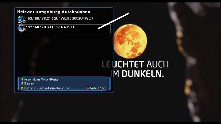

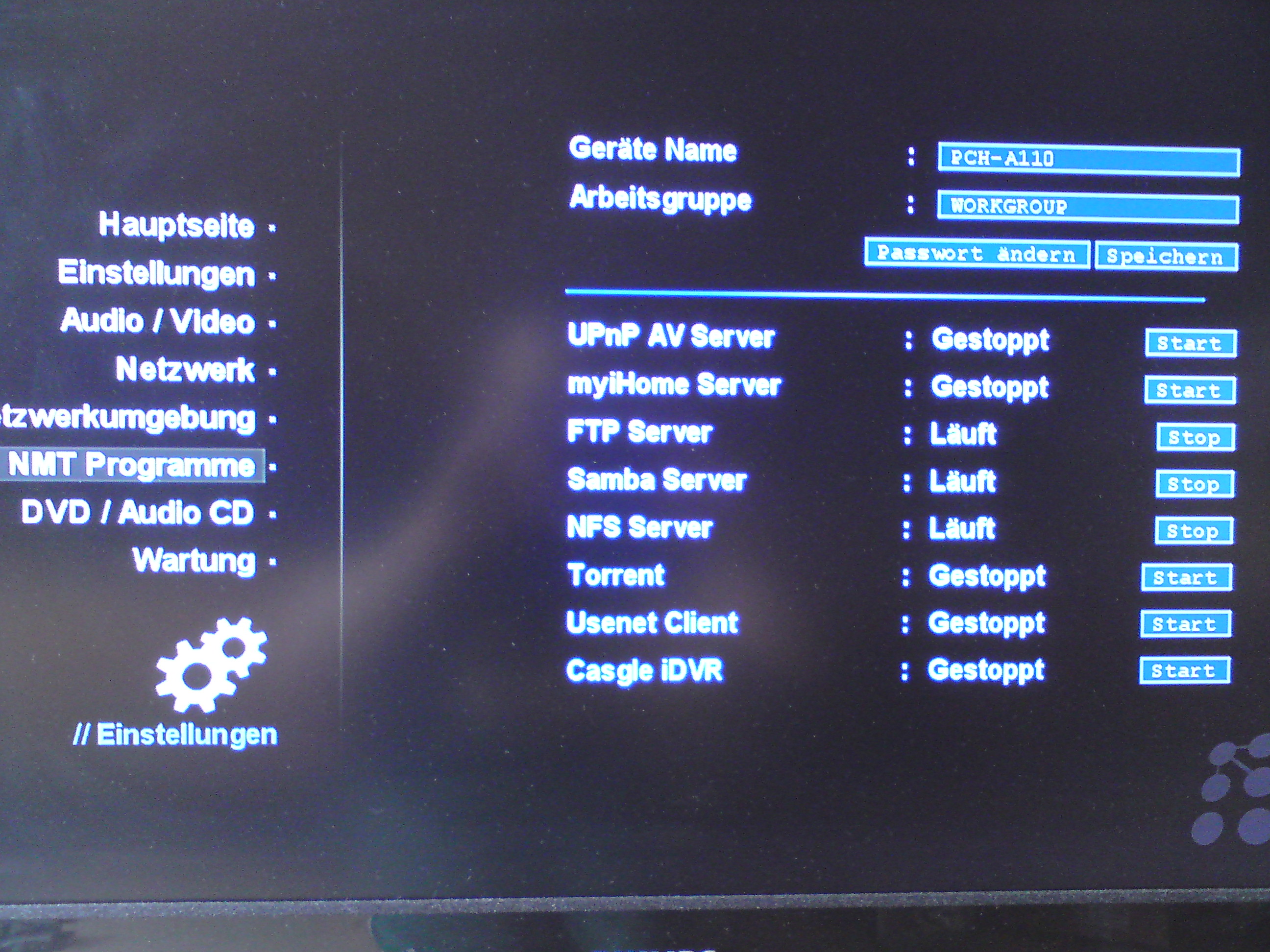

      Und als Anlage füge ich noch welch Fotos hinzu...verstehe ich nicht
      Klar mache dann verbinden, aktivieren...(kein password), und nix...bin ratlos!
      Am PC, unter Netzwerk habe voller zugriff auf den PCH, über mehrere wege ( server), aber der Dream ist nicht dort.....sehr merkwürdig...!

      Und noch dazu ( vlt eh normal) - am PCH, Medien Quelle, Network Browser,unter NFS Server wird der IP von Dream gefunden ( der eingene von PCH auch), aber da, unter der Dream IP, sind keine Dateien am Server gefunden.
      Unter der PCH- IP, werden die 2 HDD- Teile gefunden, und weiter kommt die Meldung das ich den Server überprüfen soll!
      Unter Netzwerkumgebung habe nichts, keine Freigabe odersowas...
    • So; schon langsam geht mir auch die Geduld am ende...habe alles genau wie da:
      FAQ: Netzwerkbrowser
      beschrieben gemacht, eine /media/net/PCHA110 Verzeichnis erstellt auf den PCH, den automounts.xml ganz genau wie auf den FAQ erstellt, und in Freigabe Editor auch, dann angefangt aufzunehmen, nach cca 2 minuten ist den Speicher voll gewesen :), und wieder Crash, damit wieder flashen können, alles von Anfang an einstellen....halte nichts mehr aus...schon seit bald ein Monat und noch immer nicht; es ist nicht mehr normal, aber es gibt scheinbar noch 2 Möglichkeiten:
      1: von NASeweiss "(Eine Idee wäre noch, die NFS-Version v3 in den Mountoptionen zu erzwingen). "
      2: was für Festplatten lassen sich in Dream einbauen, weil die kann ich dann eh mit den Poppi anschauen, nachdem in den Netzwerkumgebung von PCH nfs- freigaben mache....!
      oZxS- NASeweiss hat gesagt:"niketm ist bei Dir sicher in guten Händen"...lasst mich Bitte nicht hängen und sag es mir zumindest bei der 2-te Variante die Lösung!
