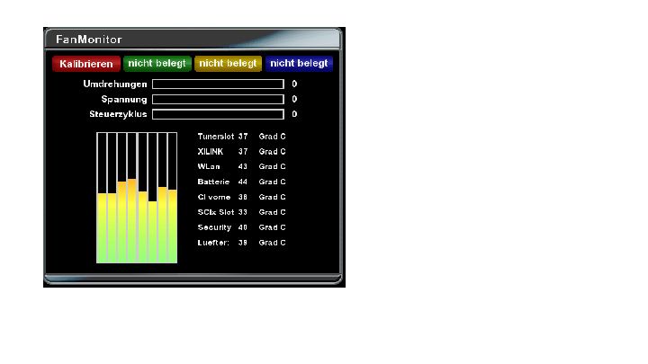

    Da der andere Thread immer unübersichtlicher wird, indem ich meine verschiedenen Versionen von "Fan Control" poste, habe ich mich entschlossen einen neuen Thread zu eröffnen. In diesem Thread werde ich immer, sofern ich eine neue Version heraus bringe, diese hier im 1. post anhängen und in den folgenden post's schildern was sich an der neuen Version geändert hat.
    Aktuell habe ich 2 verschiedene Varianten als *.ipk gebaut.
    Bei der Variante 1 wird der Lüfter nach unterschreiten der eingestellten Solltemperatur nicht ausgeschaltet (auch nicht im Standby der Box).
    Eine Variante 2 wo der Lüfter nach unterschreiten der Solltemperatur (1,5° darunter) ausgeschaltet wird, habe ich ebenfalls in diesem Thread gepostet.
    P.S.:
    Bei der Variante 1 handelt es sich noch um die nicht angepasste Version, in welcher die Fenstergröße sowie die Balken, Buttons und angezeigten Werte noch nicht neu ausgerichtet wurden. Des Weiteren fehlen dort auch noch kleine Übersetzungen.
    Aber es wird schon daran gearbeitet und natürlich so schnell wie möglich durch die hier angehängte Variante 1 ersetzt.
    Sobald ich die neue Version für Variante 1 hier dann mit der alten ersetzt habe, verschwindet der blaue Text hier wieder, damit alles übersichtlich bleibt.

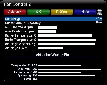

    Einstellungen
    Lüfter aus im Standby
    Ja = Lüfter wird ausgeschaltet wenn die Box sich im Standby befindet
    Ja, außer bei Aufnahme oder HDD = Lüfter wird im Standby ausgeschaltet wenn keine Aufnahme läuft und HDD in Idle-Mode
    min Drehzahl
    Bei Temperatur "Ruhe-Temperatur" und darunter wird diese eingestellte Drehzahl eingeregelt.
    max Drehzahl
    Bei Temperatur "Ende-Temperatur" und darüber wird diese eingestellte Drehzahl eingeregelt.
    Ruhe Temperatur
    Bis einschließlich dieser Temperatur wird nicht geregelt und die min Drehzahl ist eingestellt.
    Ende Temperatur
    Das ist die maximale Temperatur die auftreten darf, ist
    diese erreicht, wird die maximale Drehzahl eingestellt.
    Anfangs-Spannung und -PWM
    Bei Änderungen an diesen Werten wird sofort auch der Lüfter darauf eingestellt. Es kann nun direkt das Ergebnis über die Drehzahl ermittelt werden. Die Regelung setzt aber trotzdem sofort wieder ein, also schnell schauen oder Werte laufend verändern. Diese Werte werden eingestellt, wenn die Box startet bzw. wenn der Lüfter im Standby ausgeschaltet war.
    für Lüftertyp 3pin
    Für die Regelung spannungsgesteuerter 3poliger Lüfter mit Tachosignal. Gesteuert wird nur die Spannung. Einstellungen bei PWM haben keinen Einfluss. Stellt die Anfangsspannung auf einen Wert, der der Drehzahl entspricht, mit dem der Lüfter beim Start der Box anfänglich laufen soll. Ab dieser Drehzahl wird geregelt.
    für Lüftertyp 4pin
    Für die Regelung pulsweitenmodolierter (PWM) 4poliger Lüfter. Gesteuert wird zuerst der PWM Wert. Reicht der Regelbereich nicht mehr aus, wird wenn möglich auch die Spannung geregelt. Die Spannungseinstellung ist notwendig. Stellt die Spannung auf den Maximalwert (bei DM500HD auf 5). Aber auch ein geringerer Spannungswert ist sinnvoll. Eine geringere Spannung bedeutet eine geringere maximale Drehzahl sowie eine geringere minimale Drehzahl. Setzt die Spannung möglichst so, das der Regelbereich mit PWM ausreicht. Es gibt Lüfter die auch bei PWM=0 nach zu hoch drehen. Verringert hier die Spannung bis die gewünschte min Drehzahl (auch 0 möglich) erreicht wird. Habt aber auch die sich verringernde max Drehzahl im Auge. Stellt PWM auf einen Wert, der der Drehzahl entspricht, mit dem der Lüfter beim Start der Box anfänglich laufen soll. Ab dieser Drehzahl wird geregelt.
    für Lüftertyp Steuerung aus
    Die Regelung ist deaktiviert. Der Lüfter läuft mit den letzten Parametern weiter. Der Lüfter wird NICHT ausgeschaltet!

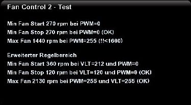

    Prüfen
    Hier wird versucht, die minimale Drehzahl des Lüfters für den Anlauf bei stehenden Lüfter und die minimale Drehzahl bevor der Lüfter abschaltet zu ermitteln. Ebenso wird die maximale Drehzahl für diese Einstellungen ermittelt. (OK) bedeutet Wert passt zu den Einstellungen bei (!!) passen die Einstellungen nicht zu den vom Lüfter erreichbaren Werten. Diese Angaben dienen der Info und beeinflussen nicht die Regelung innerhalb des Möglichen. Für 4Pin werden zusätzlich Angaben über den erweiterten Regelbereich angezeigt. Das bedeutet, es wird über den PWM-Bereich hinaus auch die Spannung verändert.

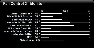

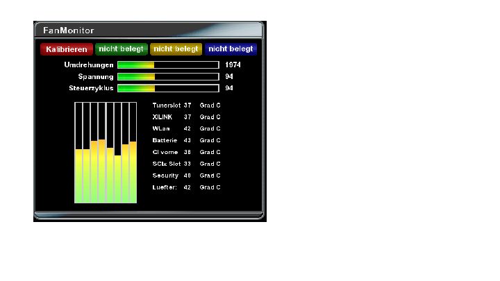

    Temperatur-Monitor
    Mit der "Info-Taste" können die Einzelwerte der Temperaturen angezeigt werden.

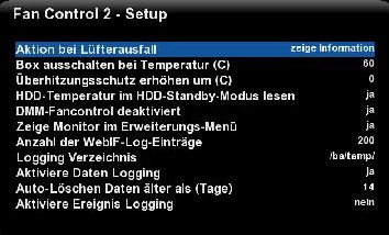

    Spezial-Setup
    Mit der "Menu-Taste" können spezielle Werte definiert werden.
    Anzeige Lüfterfehler Ja oder Nein. [Ja]
    Meldung für defekten Lüfter deaktiviern
    Überhitzungsschutz erhöhen um (C) [0]
    Ist der Lüfter aus im Standby wird diese bei erreichen der maximalen Temperatur eingeschaltet. Diese maximale Temperatur kann um bis zu 9C vergrößert werden.
    DMM-FanControl deaktiviert [Nein]
    Wird in Skins die Temperatur mit angezeigt, ist die DMM- Lüftersteuerung auch aktiv und schaltet ebenfalls den Lüfter. Es entstehen ungewollte Ein/Ausschaltvorgänge.
    Empfehlung: DMM-Fancontrol deaktivieren
    Anzahl der WebIF-Log-Einträge [40]
    Wieviele Ereignisse sollen im WebIF angesehen werden können.
    40 - 999

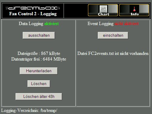

    Logging Verzeichnis
    Wähle mit "OK" den Ort, wohin die Log-Dateien geschrieben werden solle. Daten werden nur geschrieben wenn mindestens noch 10MByte frei sind.
    Aktiviere Data Logging
    Es wird jede Minute ein Datensatz in die Datei FC2data.csv geschreiben. Diese kann z.B. direkt in Excel aufgerufen
    werden. Ist diese Datei nicht vorhanden und wird diese Option aktiviert, wird auch eine Kopfzeile erzeugt.
    ca. 4kByte je Stunde
    Aktiviere Ereignis Logging
    Es wird jedes FC2-Ereignis in die Datei FC2events.txt geschrieben.
    ca. 30kByte je Stunde

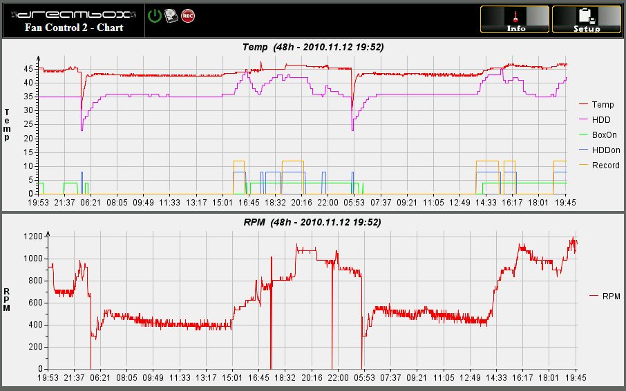

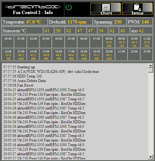

    Web-Interface
    Aufruf: http://dreamboxip/fancontrol
    Zeigt Information zu den aktuellen Lüfterwerten und die letzen Ereignislogs an. Je Stunde wird ein Wert für Temperatur und Drehzahl angezeigt.
