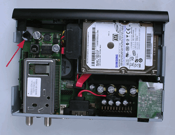

    • bei einem error im lcd ist zu 99% der sim kartenleser schuld.
      versuche: deckel runter, im rechten unteren bereich hast einen kleinen sim kartenleser indem eine simkarte steckt. jetz mit dem finger draufdrücken, und der box strom geben, den finger für die nächsten 30 sec drauf laseen, dann sollte error nicht mehr kommen. ist ein bekannter bug von dmm.

    • Hallo dli,
      hier habe ich ein Bild gefunden.
      Da wo der kleine Rote Pfeil hinzeigt ist die Simkarte/Kartenleser

    • Hallo Jungs,
      vielen Dank für die Mühe dir ihr Euch macht aber leider funktioniert es immer noch nicht. Habe wie "madmic" schrieb auf die Simkarte beim booten gedrückt aber wie gesagt, beim nächsten versuch zu flashen kam schon wieder error an!
      Heute Morgen hatte ich den Dream-Support angerufen und das Problem geschildert. Der Techniker sagte, dass bei den Modellen mit der Seriennummer 94... dieses Problem bekannt sei. Sobald ich zuhause bin werde ich nachschauen welche S/N ich habe, wenn das eine wie oben erwähnt ist muss ich wohl die DB einschicken, denn der Techniker hat gesagt: das lässt sich nur bei Dream behe
      ben.
      Gibt es noch eine andere Möglichkeit dies Simkarte zu laufen zu bringen? Kann man diese Simkarte wie beim handy entnehmen und wieder einsetzen?

    • die Simkarte ist bei mir mit Harz verklebt, so hab ich es glaube bei mir in erinnerung,
      die Halterung sieht aber aus wie beim Handy, sollsteste normal wechseln können, wenns geht, hilft vielleicht einmal raus rein und mal pusten. Hilft ja bei handys auch manchmal.
      wenn man nach dem error googelt, stösst man auch oft auf "Clone-Boxen".
      haste mal versucht newnigma 2.6 neu zu flashen ob das geht, oder nur neuere image nicht gehen ?
      das 2.8 nicht geht könnte daran liegen das du einen Clone Box hast, denn 2.8 hat 2ndStageloader 74.
