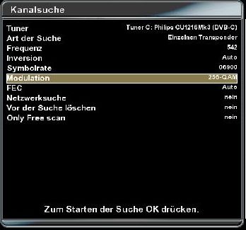

      schau mal hier, QAM 264 scheint es wohl doch zu geben:
      dvbdream.de/include.php?path=f…415cf769ed5ce9a13aa0374d1
      Was sollte ich Deiner Meinung nach denn in der manuellen Suche einstellen?
      Mit der Einstellung im Anhang finde ich nichts.

      Ich habe nichts bzgl. QAM 264 gefunden. Für QAM (Quadraturamplitudenmodulation) gibt es m.W. nur diese gültigen Werte: 4, 16, 32, 64, 128, 256, wobei für DVB-C m.W. nur 16, 32, 64, 128, 256 verwendet wird. Auch in der cables.xml wird so etwas nicht hinterlegt, nur die Frequenzen etc. Ich schlage Dir vor, die Tuner-Konfiguration mal zu überprüfen:
      Menu - Einstellungen - Kanalsuche - Tuner-Konfiguration - OK - Typ der Kanalsuche: Frequenz Schritte und alles auf JA setzen.
      Danach eine Automatische Sendersuche. Das geht zwar etwäs länger - es werden alle Frequenzen auf gültige Transponder abgesucht (OK und failed Meldungen sind normal) - aber dann sollte es wohl klappen. Eine andere Lösung sehe ich im Moment nicht.
      Hat Dein Provider eine Internetseite, wo Du die Sender/Frequenzen etc. überprüfen könntest ...?
      NACHTRAG: siehe auch de.wikipedia.org/wiki/Quadraturamplitudenmodulation
      Gruss Grillehirni 8)
      Dieser Beitrag wurde bereits 4 mal editiert, zuletzt von Grillehirni ()
    • RE: QAM 264 wie stellt man das ein?
      Leider nein.
      Alles schon durch. Leider ohne Erfolg.
      Danke trotzdem für Deine Info. Werd' meinem Provider wohl 'n bissl doller auf den Zahn fühlen.
