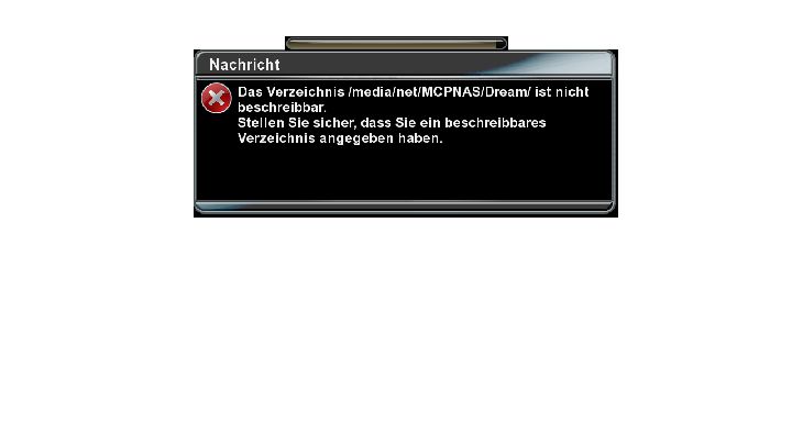

      Wie auch immer, kann ich ja auf das NAS zugreifen und auch die Dateien von dort abspielen, nur das mit dem Aufnehmen klappt nicht mehr!

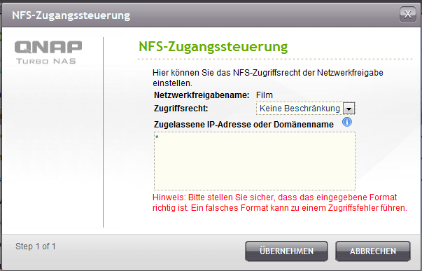

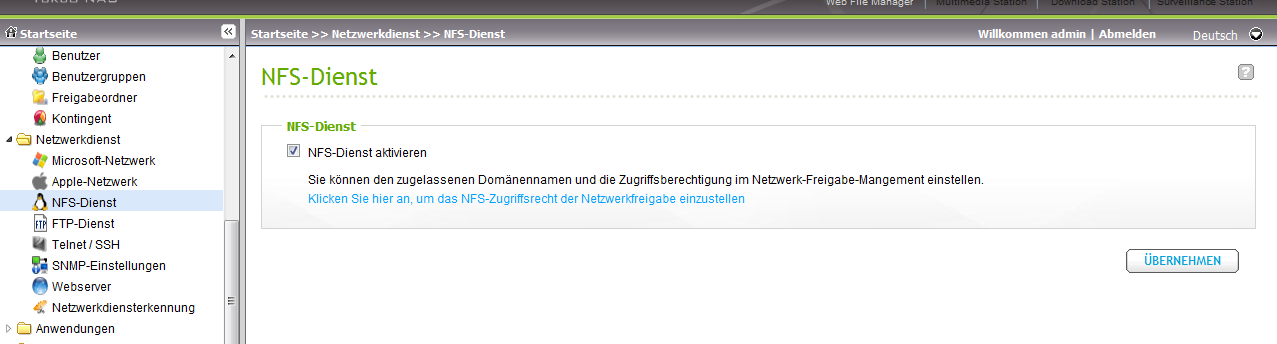

    • 1.) Netzwerkdienst - NFS Dienst freigeben
      2.) Ordner wo Filme liegen für NFS freigeben (in meinem Fall Ordner Film)
      3.) Dreambox NFS Freigabefür Ordner Film einrichten
      haben dann noch einen Ordner fur Bilder und Musik auf dem NAS
      Punkt 2. und 3. für diese Ordner auch noch durchführen
      dann hat mein 3 mounts im der Dreambox mit lokalen Freigabenamen z.B. NASfilm, NASbilder, NASmusik
      so hab ich es gemacht beim QNAP-210 läuft ohne Probleme
        50,77 kB, 1.277×344, 1.825 mal angesehen
        44,59 kB, 603×387, 1.805 mal angesehen
        29,67 kB, 720×405, 1.840 mal angesehen

    • Es geht wieder!!! Aber fragt nicht warum!?!?!?
      Ich hab ein bisschen hier am NAS und da an den Dream Freigaben geschaut was es sein könnte, hab aber eigentlich nicht bewußt was gefunden, aber ich hab den Namen für´s Apple-Netzwerk neu vergeben, hab einen Benutzer gelöscht, den ich mal angelegt, aber nicht benutzt hab und das war´s eigentlich.
      Dann hab ich den Netzwerkbrowser der Dream noch mal gestartet und siehe da, plötzlich waren alle Freigaben da und auch der alte Aufnahmepfad lies sich wieder auswählen und eine kurze Testaufnahme hat geklappt!
      Hoffe das bleibt so... ;)
      Danke für die "Hilfe", manchmal reicht es das Gefühl zu haben nicht alleine da zu stehen! :]
