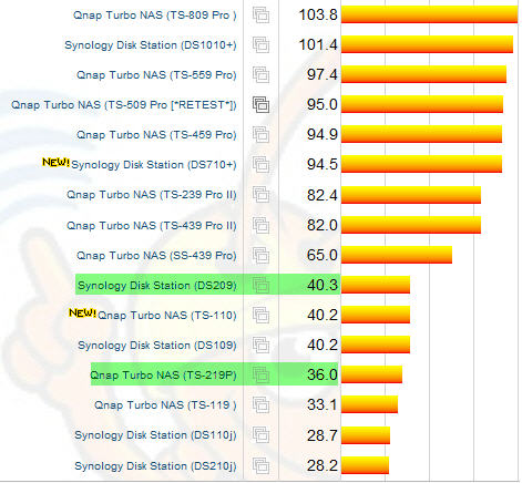

    • stimmt mal mit qnap reden ein dualcore muss da schon rein *fg*

    • Original von linus76
      nix buuuh *gg* läuft super mit cifs :)
      musst nur ein gescheites NAS haben :)
      ... :D :D -- eher einen gescheiten Client 8). Jedes NAS ab 500mhz aufwärts hat mit der gestellten Aufgabe 0-Probleme...

    • Wobei das Synology DS209 günstiger und schneller ist. Bin nämlich auch gerade am Schauen und will mir nen NAS kaufen.
      Edit:
      Oh, ihr hattet es vom TS210. Ok, das is ja noch günstiger, aber auch schwächer. Dann lieber das DS209.
        62,04 kB, 471×436, 2.956 mal angesehen
      Ciao hai567
      Dieser Beitrag wurde bereits 2 mal editiert, zuletzt von hai567 ()
    • Original von hai567
      ...die TS210 war nur ein Exkurs :D. Einfach mal den ersten Post lesen - es geht nur um die Frage "500hd + NAS" oder "500hd + eSata-Platte....".
      In welcher Leistungsklasse man sein NAS kauft hängt maßgeblich vom Geldbeutel und den gestellten Anforderungen ab. Als reiner Medienserver braucht man kein "Rennpferd" 8). (s. z.B.@Ozxs und seine TS259.....).
      Edit:
      Das würde ich mir aber nochmal überlegen mit dem Synology DS209, sieht so aus als käme der überhaupt nicht gut mit NFS-Mount aus, jetzt weiß ich auch warum man CIFS mit dem Ding mountet ;)
      hab ich im I-Net gefunden
      1. Wer einfach ein guenstiges storage fuer Windows sucht kann hier gut zugreifen,
      2. diverse tesberichte stufen das ding als das schnellste in der klasse ein, die gleiche cpu
      3. gibts auch bei qnap im ts-219, kostet da aber fast das doppelte. generell: die marvell-
      4. kirkwood nas koennen beide rund 30-60MB/sec je nach testmethode und zeitung bei
      5. <10W standby.... (ich hab mit bonnie++ und nfs 32-40MB/sec gemessen) nu aber zu
      6. den nachteilen: die platten werden direkt in metallrahmen geschraubt, ohne
      7. irgendwelche gummi-puffer. Ich hab die wd greenlines dazu gekauft, da isses nicht
      8. weiter schlimm, da die platte an sich extrem leise ist, aber wehe dem, der da eine
      9. etwas lautere platte reinschraubt. qnap hat hier ordentliche platten-befestigungen zu
      10. bieten. auch der luefter gehoert in die klasse "nur maessig leise" ... bevor man das
      11. system initialisiert laeuft das ding auf maximum, da bekommt man schonmal ne idee.
      12. auch wenn das system dann initialisiert ist und die luefterregelung einsteigt ist er noch
      13. deutlich zu hoeren. Den Luefter einfach tauschen ist auch nicht: erstens ist es ein
      14. 70mm luefter, die sind sehr schwierig in leise aufzutreiben (manche boxed-cpu luefter
      15. wuerden wohl passen), zweitens gibts einen nicht-standard stecker, dh. man muss am
      16. luefter einen anderen stecker anbauen, und drittens kommt die luefter-
      17. ueberwachung nicht damit klar, wenn der luefter zu langsam laeuft zur firmware: das
      18. ganze ist ein linux, das mit etlichen closed-source modulen verdongelt wurde. ein
      19. closed-source web-frontend sei jedem hersteller gegoennt (schliesslich muessen sie
      20. sich ja von der konkurenz absetzen) aber warum man das bios-modul, das so sachen
      21. wie lueftersteuerung und temperaturmessung uebernimmt closed sein muss weiss ich
      22. nicht. auch der installer laeuft nur unter windows, mit nem linux-pc kriegt man das
      23. geraet nicht initialisiert. [B]"linux" support (also nfs) ist auch so ne sache: da auf dem
      24. geraet kein statd laueft, ist das nfs als home-directory nicht zu brauchen (keine
      25. file-locks), den mit hilfe des 3-party dev guide und der cross-toolchain von synology
      26. nachzuinstallieren ist dem erfahrenen linux-admin moeglich, aber muehsam.[/B]
      27. kleinigkeit fuer die devs, aber im klartext: nfs ist unbrauchbar. warum das samba
      28. keine domaenen-controller funktionalitaet bietet, is mir auch nicht klar. auch ein
      29. offenes linux zu installieren duerft nicht einfach sein: propietaerer installer, und
      30. wichtige hardware nur per closed-source modul zugreifbar, da empfiehlt sich doch das
      31. qnap ts-219, dafuer gibts auch schon debian.
      Das der bei NFS rumspinnt wäre für mich ein K.O. Kriterium 8o
