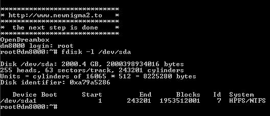

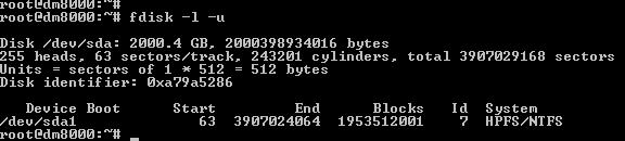

      Beiliegend die Ausgabe von "fdisk -l /dev/sda "
      sowie die Ausgabe von "fdisk -l -u"
      Wolfgang

      @Wolfgang67
      Wieso ist da ein WINDOWS File System drauf? Linux = ext2/3 oder 4 aber kein NTFS.....
      Lösch mal mit dem dd befehl und dann erstellst im NN2 die Partitoon neu
      dd if=/dev/zero of=/dev/sda1 bs=1 count=446 conv=notrunc
      Gruss

      Hallo Solaris
      Hatte versucht die HD unter Windows zu formaieren da ich dacht NTFS ist NTFS.
      Habe leider keine Linux-Erfahrung.
      Kannst mir bitte die Befehle genau ennen mit denen ich die HD in der Box neu partitionieren kann damit sie läuft - danke !
      Sichtlich gibt es auch ein Problem bezüglich Sektorgröße (siehe [url=http://www.newnigma2.to/wbb2/thread.php?postid=71319#post71319,]Neue Festplatte meldet Fehlermeldung "Fsck failed"[/url] der Beitrag von sparksofinsanity ). Muss ich da auch noch etwas beachten ?

      @Wolfgang
      Original von Wolfgang67
      Hallo Solaris
      Wolfgang
      NTFS ist ein WINDOWS Dateisystem und hat mit Linux so viel am Hut wie Burger King - Whopper Burger und ein McDonald's - Big Mac sind zwar beides Burger aber eben halt doch nicht dass gleiche.
      Willst Du die Platte intern oder extern betreiben ?
      Wenn nur intern in der DM8000 dann zuerst mit dem DD Befehl wie erklärt löschen Box neu starten und dann via NewNigma2 Menu Inizalisieren that's it.
      Gruss

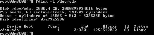

    • "fdisk -l /dev/sda" gibt jetzt folgendes aus - siehe Screenshot
      Unter NN2 wird bei "Systeminformation / Festplatte" jetzt gemeldet: Freier Speicher 1952,720 GB
      Im DeviceManager wird die Festplatte aber noch immer nicht angezeigt.
      Grüße
      Wolfgang
      PS. Muss heute Nachmittag für 2 Tage weg - werde mich anschließend mit einem Statusbericht melden. Vielleicht gibts bis dahin eine Lösung von DMM.
