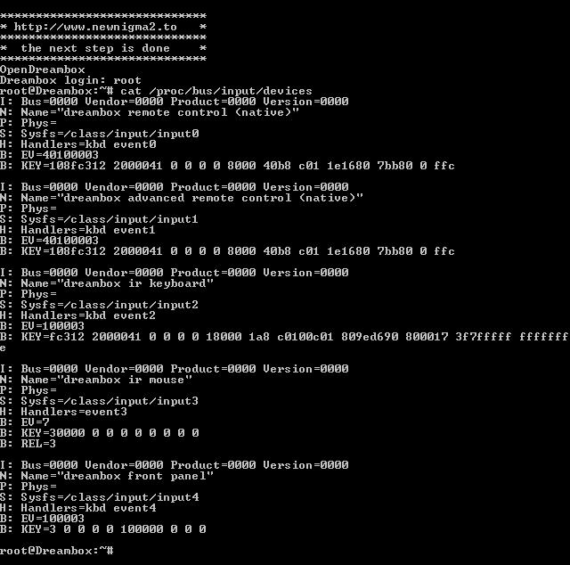

      Bei angestekter Kabel-Tastatur liefert der Befehl "cat /proc/bus/input/devices" beiliegende Ausgabe (siehe Screenshot).
      Muss man zur Verwendung der Tastatur noch was installieren oder einstellen ?

      könnte mir da vorstellen das dafür kernelmodule fehlen die nicht geladen sind
      aber welche ka und ausser der dmm tastatur hatte ich noch keine an meiner dream

    • Wäre vielleicht möglich, daß USBHID Modul fehlt/nicht geladen ist.
      Hatte mal ein Usb-Keyboard und Mouse (Microsoft Multimedia kaelgebunden) dran mit den QTBrowser, das funktionierte.
    • Genau das fehlende Kernel-Modul "USBHID" war das Problem und ich konnte es jetzt installieren.
      Die Tastaturen (auch die Wireless von Trust "Thinity Wireless Entertainment Keyboard") funktioneren jetzt.
