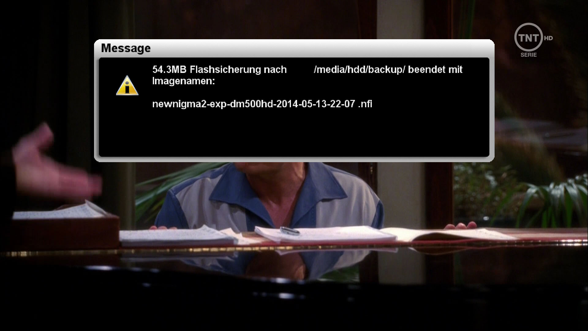

Hallo habe obiges Image geflasht und Flashexpanter sowie verschiede Plugins. Als alles ausgelagert war auf den Usb Stick lief die Box 100 % super. Jetzt habe ich noch D-Flash installiert um ein BackUp zu erstellen,auch das ging nur das zurück flashen das klappt nicht obwohl das BackUp nur 52 MB hat. In anderen Image ohne Flashexpanter ging das einwandfrei,kann es daran liegen ???

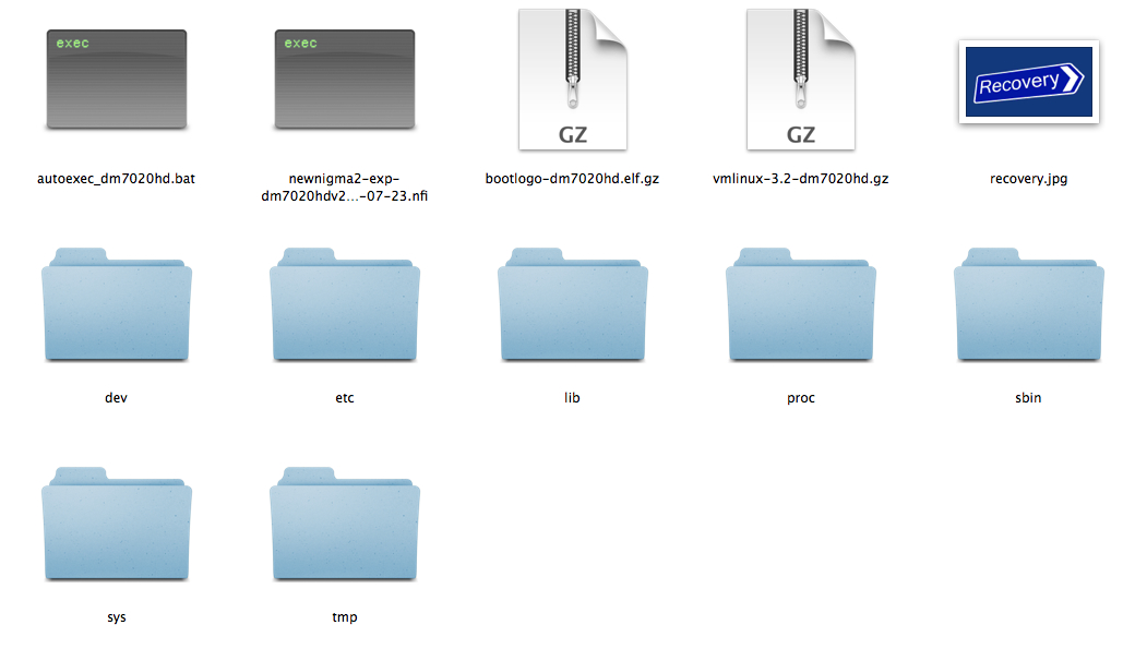

Hast du für deine 7020HD auch alle 12 Files auf dem Rettungsstick ?
Bei deinem damals funkt. Stick hättest du auch nur das akt. neuere Image "austauschen" brauchen.
p.s.: habe bei allerlei FAT 32 -Sticks auch schon welche gehabt, die ums Verrecken nicht funkt. haben und diese weit ausrangiert.
12 notwendige Dateien:Dieser Beitrag wurde bereits 1 mal editiert, zuletzt von Joey () aus folgendem Grund: Doppelposting zusammengefügt
Hallo Pahul und danke für den Tipp!

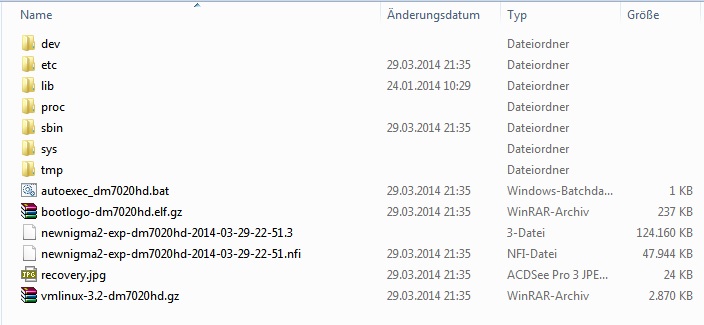

bei mir sind es tatsächlich 13 Dateien. Aus irgendeinem Grund gibt es eine zu kleine .nfi (46 MB) und eine Datei .3 mit dem selben Namen wie die .nfi mit 121 MB. Ich denke da ist bei Erstellen was schief gegangen.
Reicht es jetzt wenn ich die beiden Dateien lösche und dafür dann die letzte .nfi von der Festplatte einfüge? Dann hätte ich auch 12 Dateien.

Nimm dir mal zum testen noch einen anderen Stick (FAT32) ... kopiere dir alle 13 Dateien auf diesen ... lösche die beiden zweifelhaften Image-Dateien und dann ein wirklich akt. frisches Recovery-Image mit der Endung ... .nfi als 12.Datei drauf + testen.
Sollte dieser dann funzen - würde ich den in den "SAFE" legen und mit dem Ersatz-Stick weiter experimentieren. -

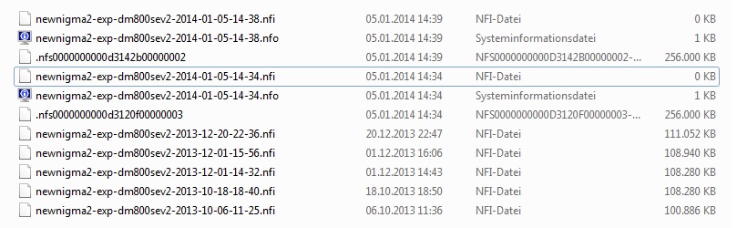

Nun ist es heute aber so, dass das BackUp schon nach ca.50-60 Sekunden mit der normalen Meldung beendet ist das erzeugte .nfi-File aber nur 156KB groß ist. Das kann doch nicht stimmen, oder?
Alle anderen BackUp-Files waren bisher so um die 85MB groß.
An den Einstellungen von dflash habe ich seit meinem letzten normalen BackUp im Januar nicht verändert.
Hat vielleicht jemand eine Idee was das sein könnte und was zu tun ist??

Alles funzt wieder mit der aktuellen v 12.6 von dflash
Es scheint da tatsächlich eine zeitliche limitierung zu geben!?

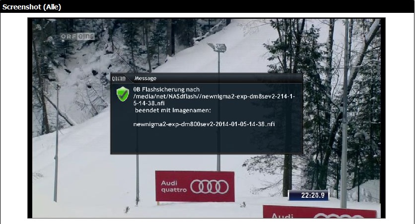

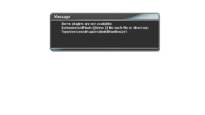

Ich habe heute nach ca 1 Woche wieder upgedatet ( 7020HD V1 unstable ) und danach dflash 12.6 gemacht.
Leider ist das Image nur 0mb groß.
