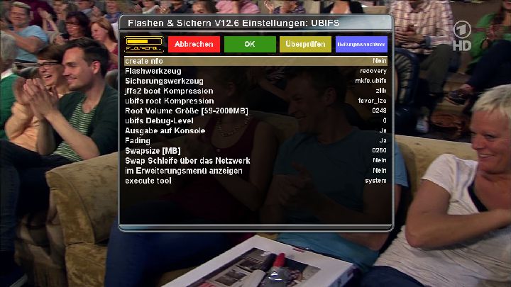

  • Seit heute geht bei mir das recovery nicht mehr. Ich kann ein Image sichern und auf den Stick spielen. Dann fahre ich die Box herunter und entferne vorher den Stick. Dann schalte ich die Box komplett aus. Beim Einschalten halte ich vorne vorne die obere Taste gedrückt und der Stick steckt. Normalerweise startet dann der Flash, aber das klappt seit heute nicht mehr. Der Stick zeigt keine Reaktion. Ich habe das unstable Image Newnigma2 auf der Box. Habe den Stick auch bereits neu formatiert. Auch ohne Erfolg.
    Anbei die Einstellungen:
    Was kann ich machen?
    Bitte um Hilfe!

  • "dann fahre ich dir box riunter und entferne vorher den stick " der gerade gemountet ist und dessen Filesystem du damit kaputt machst :P
    Wozu steht da eigentlich im Plugin die Message das die box jetzt runterfährt und du dann stick entfernen solls falls du nicht fllashen willstt ?
    Und in der Dokue steht auch nicht die obere Taste sondern die untere ... und das auch nur wenn du das Bios nicht umgestellt hast, weil dann brauchst du nur einschalten mit stick drann.
    Und bootlog würde auch helfen .... weil mit geht nicht kann dir keiner helfen ...
  • Leider bin ich zu faul die Wikibeiträge und dokus dazu abzutippen. Mach erstmal die sachen richtig die ich dir geschrieben habe, vorher macht ein Bootlog nichtmal Sinn.
    Und ich versteh sowieso nicht warum du mit dem Stick flasht wenn das dFlash problemlos auch ohne kann.
