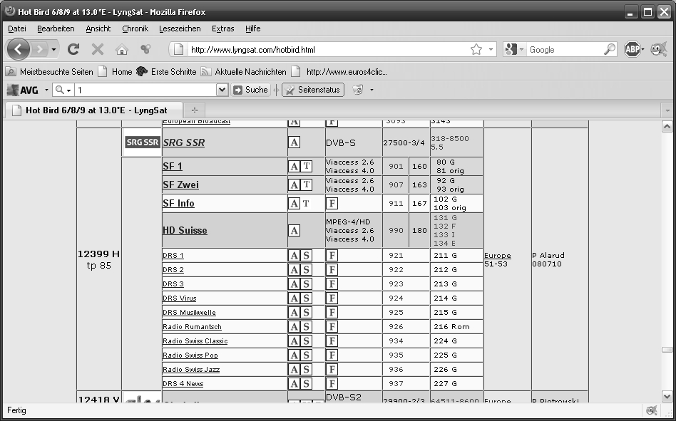

    • Einstelldaten Radio Swiss Pop :
      Satellit EUTELSAT Hotbird 8
      Norm DVB-S (MPEG-2)
      Orbitposition 13° Ost
      Transponder 85
      Transponder ID 8500
      Polarisation horizontal
      Frequenz 12,39878 GHz
      Service-ID 935
      Audio-PID / PCR 225 / 225
      Symbolrate 27 500
      FEC 3/4
      Mode Stereo
      Empfängertyp Digitaler DVB-Empfänger
      evtl. hilft euch das weiter!
        168,38 kB, 948×591, 1.606 mal angesehen
