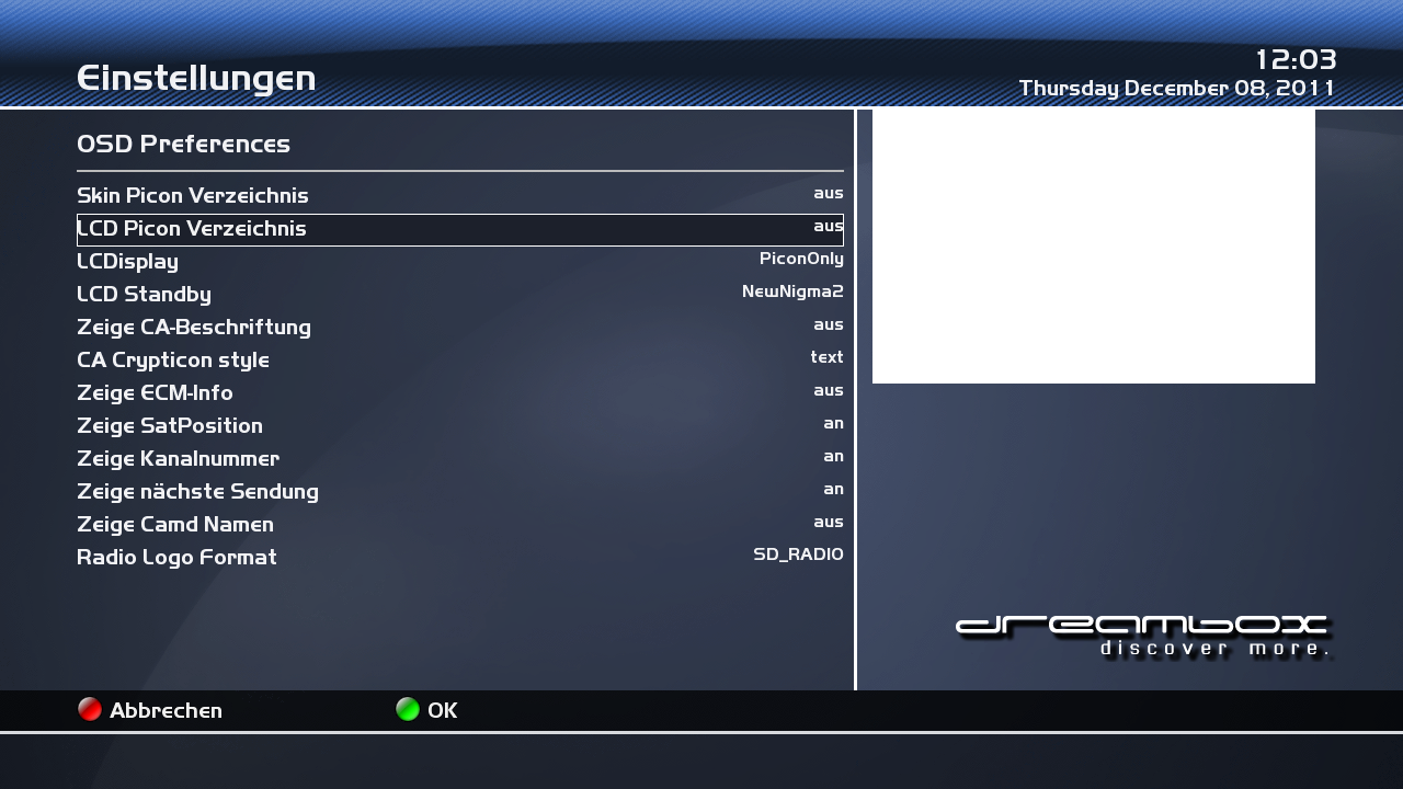

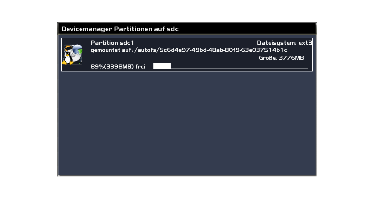

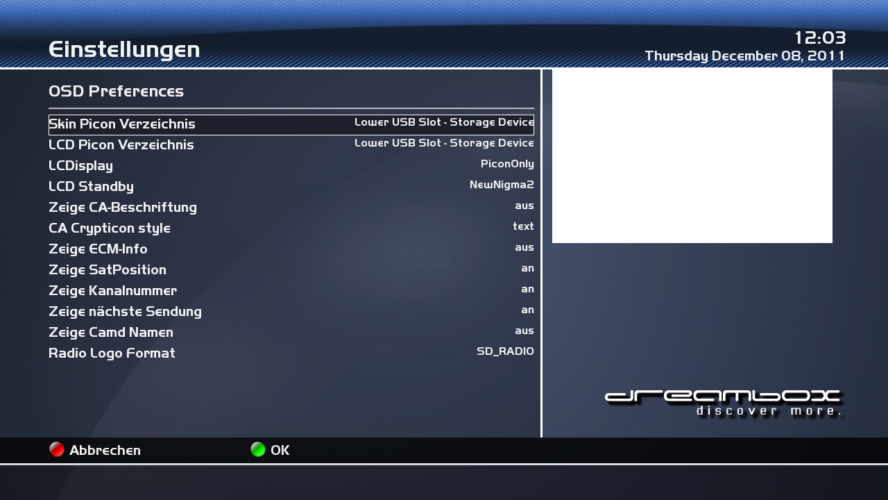

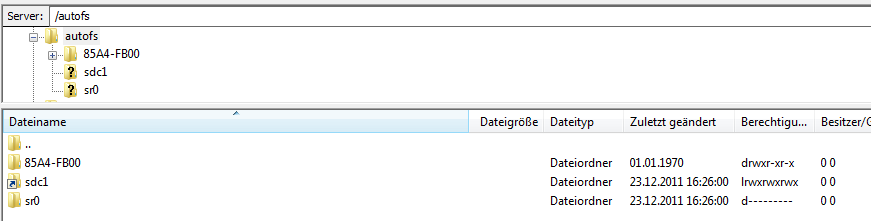

      Nach dem kopieren der Picons und dem Neustart der Box sieht es wieder wie zu Beginn aus.
      Scheinbar doch ein kleines Bugchen ;)
      Ich werde das nun noch mit einem anderen Stick testen.
        3,82 kB, 391×117, 1.871 mal angesehen
      Regards hucky
      Dieser Beitrag wurde bereits 1 mal editiert, zuletzt von hucky1 ()

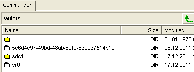

    • Keine Ahnung was du machst.
      Box neu gestartet:
      1. root@dm800se:~# ls -la /autofs
      2. drwxr-xr-x 15 root root 4096 Dec 17 16:15 9e1a7196-5c2c-481f-a70e-5300c35d03cb
      3. lrwxrwxrwx 1 root root 44 Dec 17 16:14 sda1 -> /autofs/9e1a7196-5c2c-481f-a70e-5300c35d03cb
      Aber deine Bilder helfen mir bei der Problematik wenig weiter.
      Zeige mal die Ausgabe von:
      1. mount
      2. ls -la /autofs
      und ein Bootlog bräuchten wir dann auch.
      und ehrlich gesagt gibt es bei uns nichts was das Verzeichnis /autofs/sdc1 anlegen würde.
      Zufällig autofs nach installiert , Multiboot laufen oder sonst irgend ein Scheiß von dem wir wissen sollten ?
      Ja indem du den Mediascanner deinstallierst.
      Da gab's hier eine andere Info - aber die ist gut :]
      Werde ich gleich abstellen... 8)
      Ich hab's schon vielfach probiert aber äquivalent wird's mit deinen nicht
      1. /dev/disk/by-uuid/b2a0c247-376b-4bb3-9e62-467b09f2fd51 on /media/hdd type ext3 (rw,noatime,data=ordered)
      2. /dev/disk/by-uuid/eeb22a32-4952-40ca-b807-5ba8b4857997 on /media/hd1 type ext3 (rw,noatime,data=ordered)
      3. /dev/sdc1 on /autofs/4EEC-AEB4 type vfat (rw,fmask=0022,dmask=0022,codepage=cp437,iocharset=iso8859-1)
      Brainfuck-Quellcode
      1. d--------- 5 root root 0 Dec 17 21:45 .
      2. drwxr-xr-x 18 root root 0 Jan 1 1970 ..
      3. drwxr-xr-x 4 root root 4096 Dec 17 22:32 4EEC-AEB4
      4. drwxr-xr-x 3 root root 0 Dec 17 21:45 sdc1
      5. d--------- 2 root root 0 Dec 17 21:45 sr0
      Bootlog
      ehrlich gesagt, das image läuft so wie es installiert wird - jungfräulich
      ich kann nichts dafür....
      Regards hucky
    • Du wirst aber verstehen das wir da unsere Zweifel dran haben zu mal ich Zugriff auf zig Geräte habe - davon allein 3x800se's die mit unterschiedlichen Sticks bestückt sind und bei keiner ist das je aufgetreten.
      und wie gesagt ohne Bootlog - nada, niente , nichts.

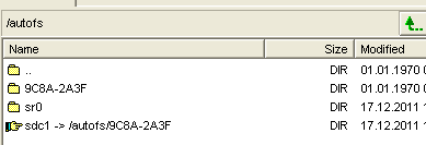

      Also ich muss dir da leider wiedersprechen.
      Gestern Online Update gemacht aktuelles Unstable auf der DM8000 und schaue mal den screenshot an.
      Aber bei mir läuft alles wie es soll ;)
      P.S: Kein Multiboot, oder sonstiges Installiert ;)
        18,34 kB, 871×221, 1.630 mal angesehen
      Greetz RDR

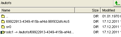

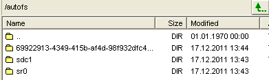

    • Bei mir ist auch noch /autofs mit sdc1 und sdf1 sowie den beiden uuid-Pfaden dazu vorhanden. Das sind die CF-Karte sowie der mitgelieferte Stick der DM8000, den ich an der Rückseite reingesteckt habe.
      Meine eingebaute sowie die 3 über einen USB-Hub angeschlossenen Festplatten werden über das neue DM-Festplattenmenü erkannt und nach /media/ gemountet.
      Die automounts ist leer und in der fstab steht nichts von den /autofs Speichern. Woher könnte das Mounten der /autofs-Pfade kommen? Irgendwo muß es noch einen alten mount geben.
    • @RDR
      Dann schaue mal genau hin SDC ist eine Verknüpfung so wie es sein soll !! X(
      lrwxrwxrwx <- das steht für Symlink
      Bei hucky1 wird eben kein Symlink angelegt sondern ein Verzeichnis !
      drwxr-xr-x <- das steht für Verzeichnis
      Der nächste der hier so ein Mist postet bekommt von mir eine Rüge :P

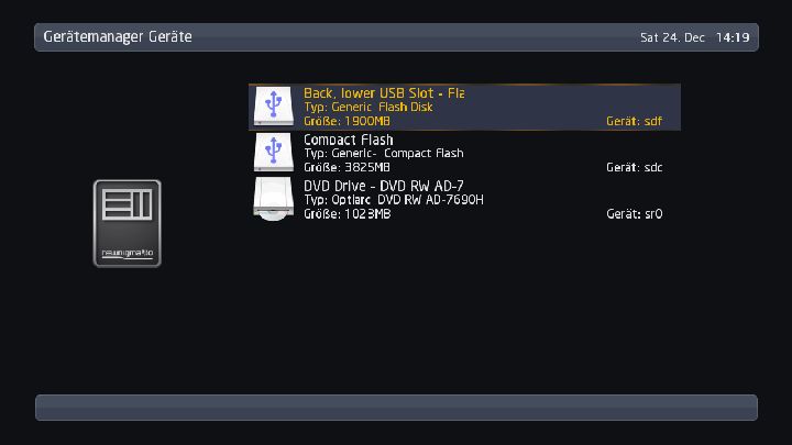

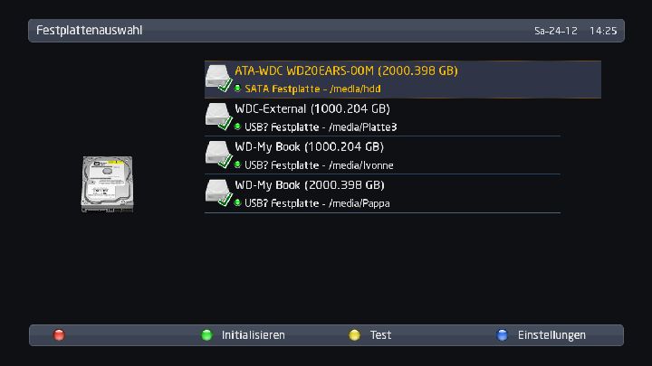

    • Darf ich nochmal nachfragen, was meine CF-Karte und meinen hinteren USB-Stick nach /autofs mounten könnte?
      Wenn ich das neue Mount-Konzept richtig verstanden habe, läuft das jetzt ja alles über das DM-Menü und Newnigma² mountet keine USB-Anschlüsse mehr.
      Die Festplatten werden ja auch korrekt gemountet über das DM-Menü nach /media/xxx, nur die CF-Karte und der USB-Stick tauchen immer noch unter /autofs/lange_uuid mit entsprechenden Links darauf als /autofs/sdc1 und ../sdf1 sowie auch unter "Newnigma² Services / System Werkzeuge / Device Manager" auf.
      Ich komme damit ja zurecht, habe alle Freigaben auf die entsprechenden Pfade eingestellt (z.B. holt meine dm500HD die Picons von der CF-Karte der 8000er und spielt die Filme von der 8000er-HDD ab), aber da es noch keine richtige FAQ zu dem neuen Festplattenkonzept gibt, würde mir eine Antwort wahrscheinlich bei dem Verständnis des neuen Konzeptes helfen.

    • Ich habe heute meine DM800se neu geflasht.
      Erst nachdem ich Graphmultiepg manuell installiert habe, entstand der Fehler mit dem sdc1-Verzeichnis anstatt dem symlink.
      Ich verfolge das Problem weiter, vorerst aber habe ich den symlink manuell angelegt, da ich den USB-Stick ohnedies nicht entferne.
      Sobald ich Zeit habe, werde ich das Thema in einem neuen thread posten.
      Dennoch - nach dem Start vergisst die DM die Einstellung, wo die picons zu finden sind. Die Einstellung steht jedesmal auf "aus" anstatt "lower usb..." oder "expert(/autofs/sdc1/piconHD)"
      Regards hucky
