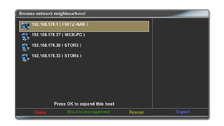

habe NN2 v 3.3.2 geflascht und bin dabei neu einzurichten.
Folgendes Problem ist aufgetaucht:
DM800 (ältere Images) war immer auf mein PC als Network drive erkannt und ge-mapped.
Jetzt kommt sie (NN2v3.3.2) nicht zu sehen . Die Windows - Diagnose gibt folgende Fehlermeldung:
quote:
The remote device or resource won't accept the connection Detected
The device or resource (DM800) is not set up to accept connections on port
"The File and printer sharing (SMB)".
The computer or device you are trying to reach is available, but it doesn’t
support what you’re trying to do. This might be a configuration issue or a
limitation of the device.
unquote (s. Beilage latest.Cab):
Die Box-Network setting ist meiner Meinung nach OK (s. Screenshot).
Die nsf mounte funktionieren.
Die DM-Festplatte (media/hdd) kann man über DCC einwählen und benutzen.
Die Box ist im Browser (Mozilla-Firefox und MS-IE) zu sehen und steuern.
Der Router -Fritzbox 7390 zeigt die DM800 als aktiv und mit IP an.
Kann da jemand helfen?
Ich brauche die Box als Map-drive auf dem PC, weil ich dadurch leichter aufgenommene Movies leichte verschieben kann. Es war ja immer so.
DM800HD PVR
Newnigma2 v. 3.3.2
Windows 7 SP1, home Premium
Danke
Nick -
Na du musst auf der Box schon den sambaserver installieren sonst wird das nichts.
Also falls noch genügend freier Speicher vorhanden ist. -
Danke Dir,
ist er aif dem feed zum Online download, oder wo finde ich ihn (Samba server)
Nick -
ich hab no ca. 16 MB. Reicht das? -
Ja
Danke
sparksofinsanity
Sambaserver installed, 6 MB flash verloren (bleiben noch 10MB),
aber es geht.
Hurahh
