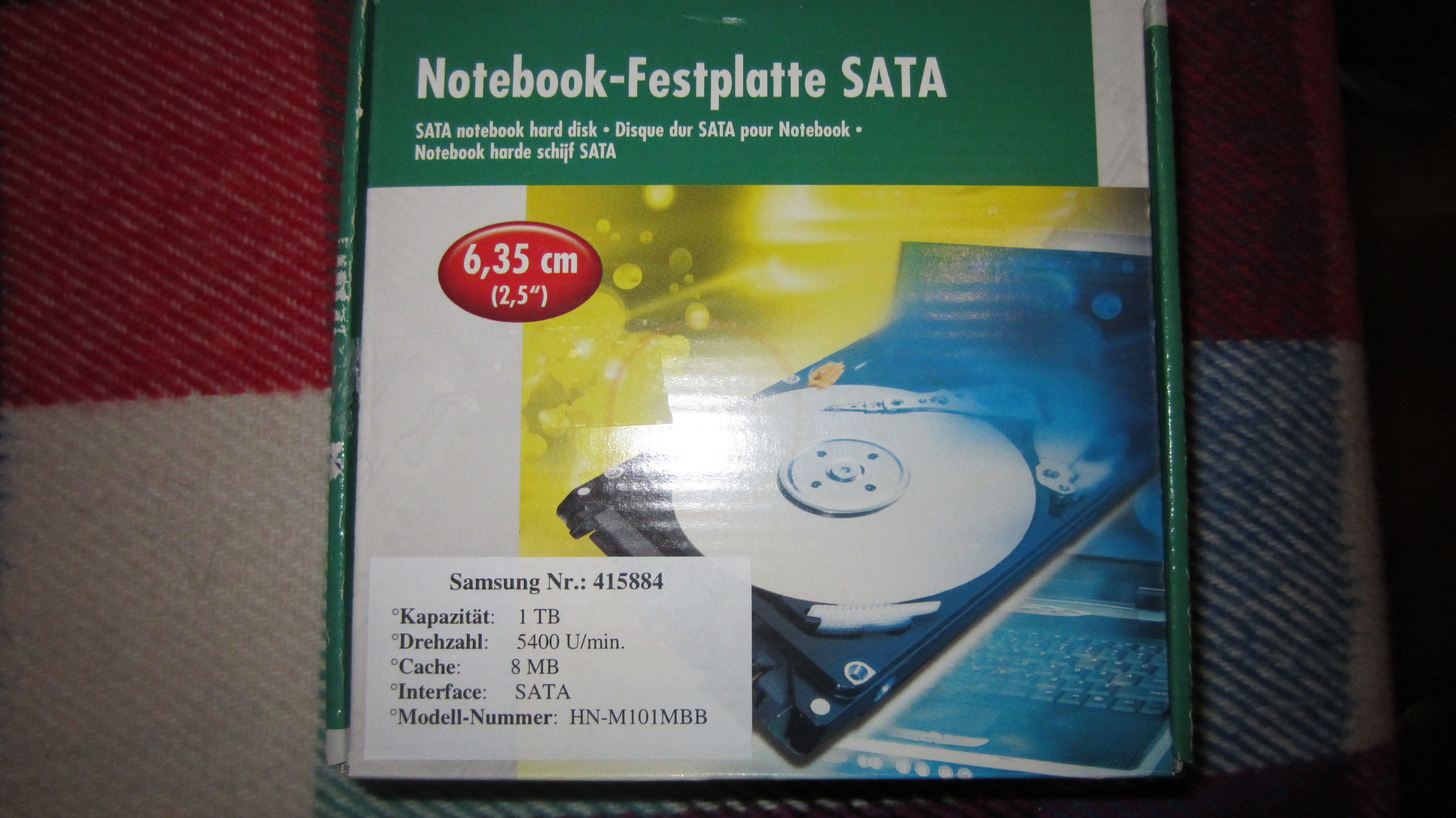

      Festplatte Intern Samsung 1TB

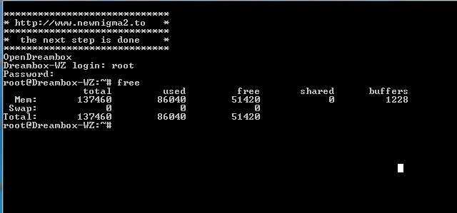

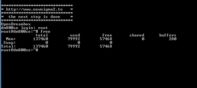

      root@Dreambox-WZ:~# free
      total-------used----------free-----shared-----buffers
      Mem:-----137460----114396--------23064-----------0--------5452
      Swap:------------0-----------0----------0
      Total:-----137460----114396---23064
      root@Dreambox-WZ:~#
      Dieser Beitrag wurde bereits 2 mal editiert, zuletzt von Darksniper ()

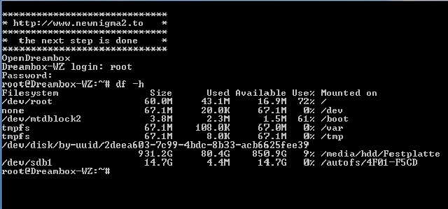

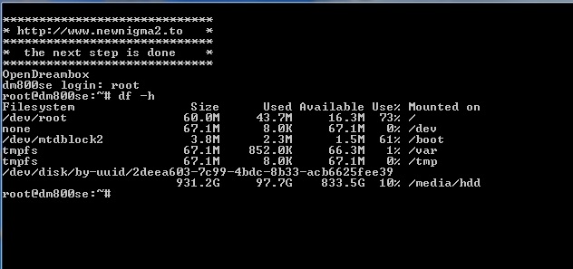

    • Habe es in eine Textdatei verfrachtet
        54,25 kB, 721×405, 2.685 mal angesehen
        94,25 kB, 713×398, 2.659 mal angesehen
      • opkg list_installed.txt
        (10,57 kB, 602 mal heruntergeladen, zuletzt: )
      • free.txt
        (536 Byte, 370 mal heruntergeladen, zuletzt: )
      • df -h.txt
        (1,1 kB, 428 mal heruntergeladen, zuletzt: )
      Dieser Beitrag wurde bereits 5 mal editiert, zuletzt von Darksniper ()

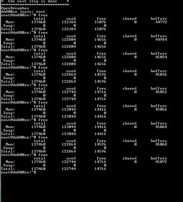

    • Hm, evtl. Memleak durch ein Plugin etc.....
      Flashe jetzt noch einmal neu...installiere erstmal nichts und teste...sollte dieser Fehler nicht auftreten installier NACHEINANDER dein zeugs das zu brauchst, zwischendurch immer wieder testen...bis du hoffentlich die Ursache für das Übel findest...

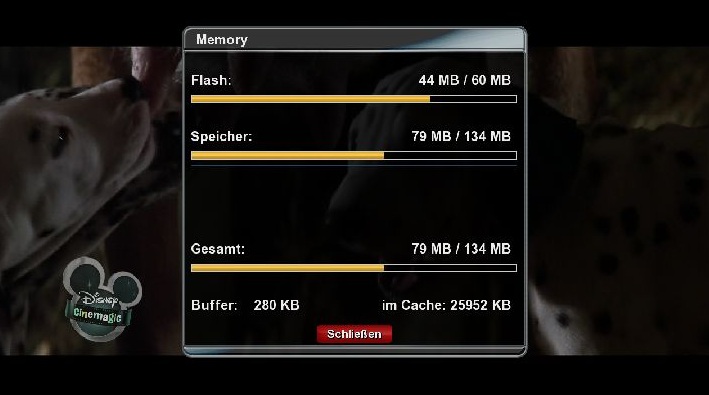

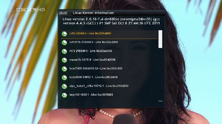

    • Tag 1 Heute
      Neu geflasht Newenigma2 v3.3.1 Stable hier vom Database
      Samsung 1TB Intern eingehängt = auf media/hdd/Festplatte/
      USB Stick Nano eingehängt für Picons = /autofs/4F01-F5CD/
      USB Hub Installiert (D-Link Hub7) mit 2 Orig. Smargos FW 1.5
      Datei 00-smargo-reader.rules in /etc/udev/rules.d eingefügt (Namenszuweisung für smargos)
      Bootlogo ausgetauscht und die mvi dateien (Telnet mount -o rw,remount /boot)
      in boot & usr/share/mvi alle 3 dateien
      Skin newenigma2-HD - gelöscht
      Skin newenigma2Skin.new - gelöscht
      Radio Skin gelöscht bis auf HD_radio_Black (/usr/lib/enigma2/python/Plugins/newnigma2/Menu/radiopic)
      Passwort der Box geändert (Telnet)
      WebInterface mit Passwort versehen und Port geändert
      Alle StartUpdates deaktiviert (Beim Start nach neuer Version suchen usw.)
      Bouquets Retour gespielt per WebInterface und Sendersuchlauf gemacht
      Plugin Installiert vom BluePanel Online Feed:
      AI.HD Controller mit Design DMM-Board
      Channel and EPg = miniTV
      OLED = Full
      Oscam danach 1.20#6411 eingefügt auf 755
      Diese komische Datei in
      Ist bis jetzt nicht da.
      FERTIG

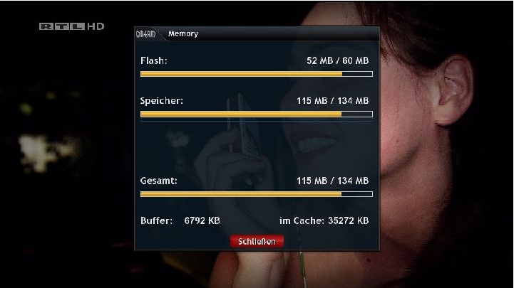

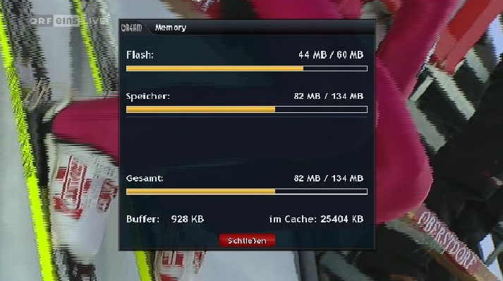

      Aufnahme Gestartet und user sind nicht Aktiv nur ich selber
        89,82 kB, 713×398, 2.375 mal angesehen
        35,76 kB, 640×299, 2.389 mal angesehen
        60,51 kB, 640×299, 2.421 mal angesehen
      Dieser Beitrag wurde bereits 7 mal editiert, zuletzt von Darksniper ()

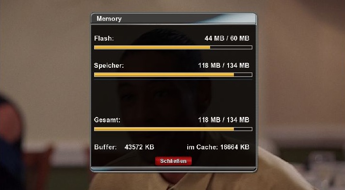

    • Tag 2
      Leider war es so das heute in der nacht aufeinmal die box hängte,....und naja......
      File "/usr/lib/enigma2/python/Plugins/newnigma2/Menu/MainMenu.py", line 69, in __init__
      File "/usr/lib/enigma2/python/Plugins/newnigma2/Menu/MainMenu.py", line 126, in buildList
      File "/usr/lib/enigma2/python/Plugins/newnigma2/NewNigma2Stuff.py", line 177, in getPng
      OSError: [Errno 12] Cannot allocate memory
