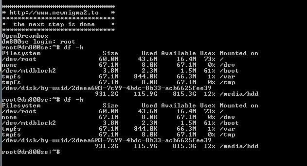

    • Also Image drauf extra nochmal hier gesaugt vom Board.
      Einstellungen vorgenommen
      Plugin update auf cccam 2.3.0 wegen der HD+ Karte
      Webbouquet eingespielt.
      Skin ist Standard
      Festplatte wurde eingehängt auf media/hdd/
      Sonst wurde nicht verändert.

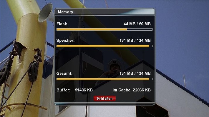

    • Also stand der dinge seit heute mittag läuft die box bis jetzt ohne Probleme Aufnehmen usw.
      Mir ist aber jetzt aufgefallen das der Ram fast voll ist, also löscht sich nicht selber, da sist ja nicht gut.
      Darum denke ich das es ein Hardwarefehler ist. Ich warte noch etwas ab den bis jetzt war immer kurz nach mitternacht der erste crashlog. Dann Konrolliere ich nochmal die Speicherauslastung.
        85,41 kB, 710×398, 1.312 mal angesehen
        123,81 kB, 626×694, 1.334 mal angesehen
        59,98 kB, 711×393, 1.314 mal angesehen
      Dieser Beitrag wurde bereits 2 mal editiert, zuletzt von Darksniper ()

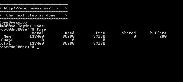

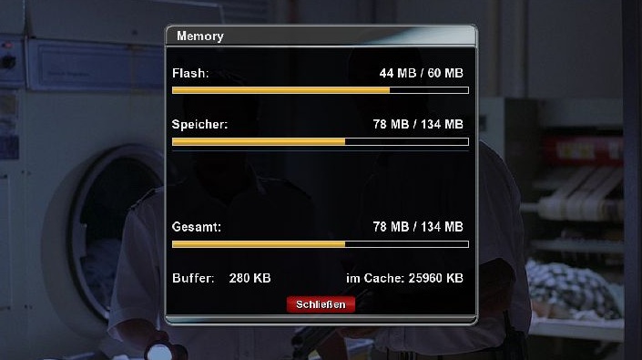

    • Jetzt grade Die box das 1 mal Neugestartet RAM auf 78MB von 134MB
        31,49 kB, 620×279, 1.319 mal angesehen
        63,59 kB, 705×395, 1.313 mal angesehen
        80,19 kB, 631×343, 1.330 mal angesehen
    • Hi
      Ich habe aber nichts offen oder sonstiges.
      Das Image wurde geflasht cccam Aktiv und fertig wurde nicht mal was eingestellt.
      Die Box läuft ohne irgendwas.
      Keine Einstellungen - keine Picons - keine sonstigen Plugins Aktiv.
      Und der RAM Speicher ist fast VOll ??????

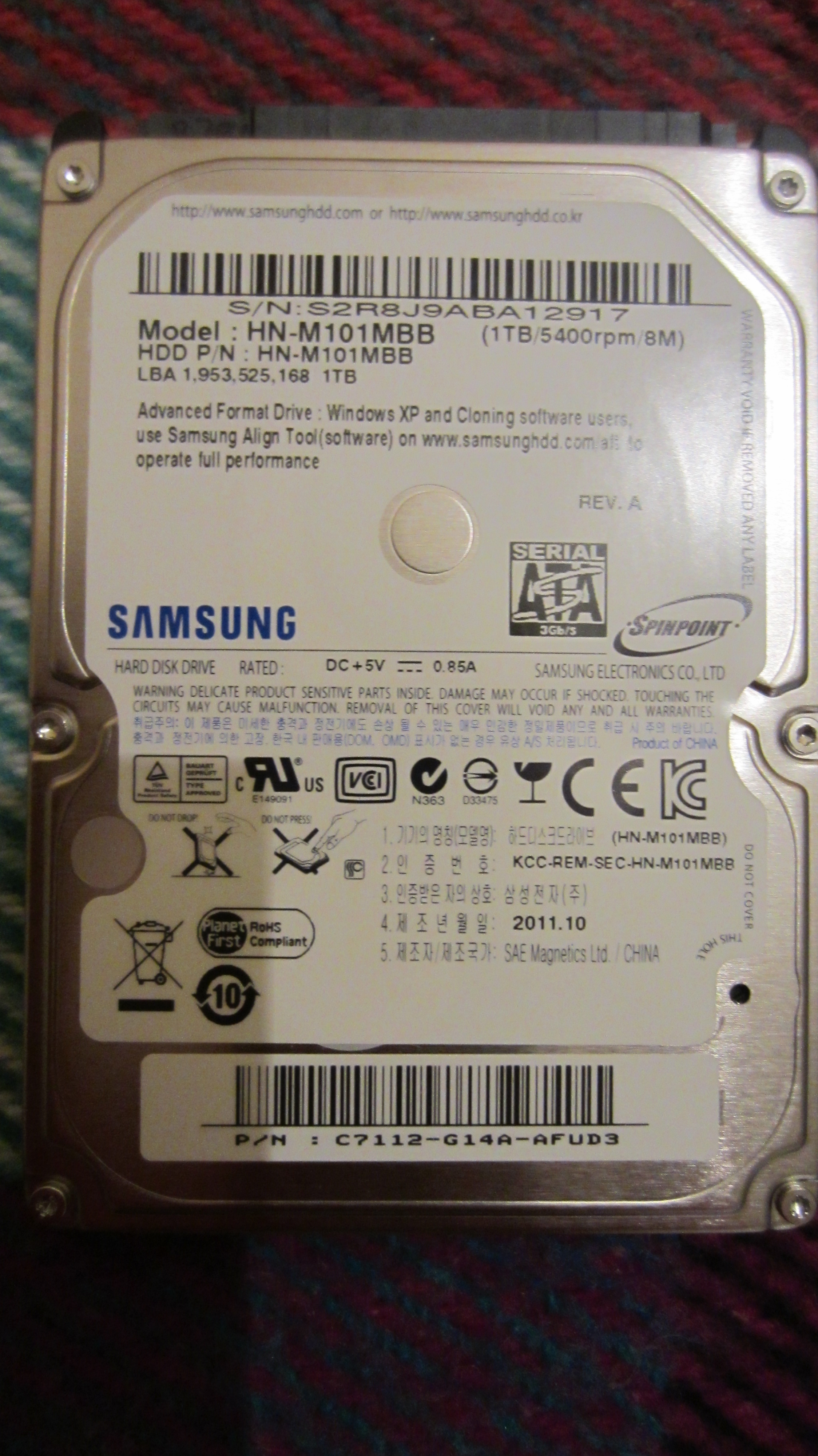

    • Habe ich schon 2 tage lang. Keine Besserung in sicht.
      Kann es sein das vl.meine Hardware zb. meine 1TB Festplatte Problememacht ?
        1,84 MB, 2.248×4.000, 1.132 mal angesehen
        1,89 MB, 4.000×2.248, 1.133 mal angesehen
      Dieser Beitrag wurde bereits 1 mal editiert, zuletzt von Darksniper ()
    • Dann bau die Platte ab, alles abstecken(auch Sticks etc.) und testen...
      Kann ned sein dass du mit neuer HW den gleichen Fehler hast! Sonst würde hier das Forum explodieren...
