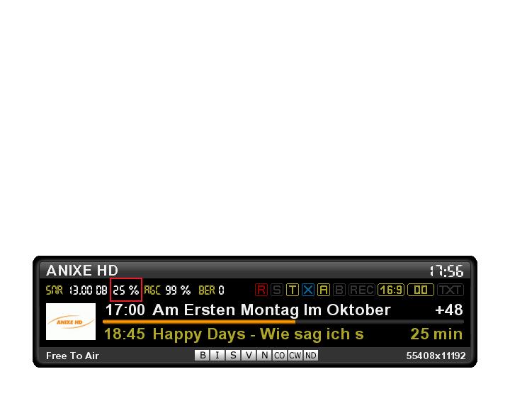

      Allerdings finde ich auch die Skalierung der Enigma2 Software an der Stelle ziemlich mau - was soll die 20% Angabe bei der SNR. Das ist Humbug.
      Was meinst du da für eine Anzeige? 20%? Stehe auf der Leitung. ;)
    • Original von wayfinder
      2 dB weniger bei Sonneneinstrahlung ist schon heftig. Da wäre ein anderer LNB tatsächlich zu empfehlen. ;)
      Das schlimme an der Sache ist hier - die MTI gelten eigentlich als ueberdurchschnittlich gut (und waren entsprechend teuer), guenstigester Preis bei 45 Euro (ueblich um die 55 Euro) fuer ein Twin LNB.
      Siehe rotes Rechteck im Bildchen (bekommst du z.B. auch in der Satfind Anzeige) ;)
