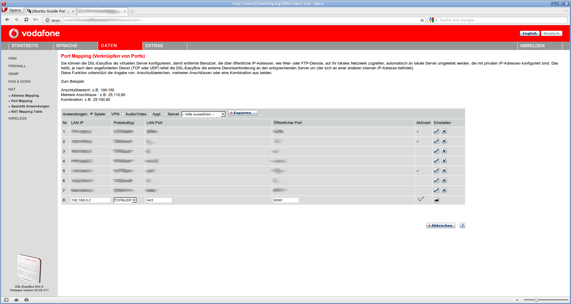

    • Normalerweise gibt es im Router eine Funktion die port forwarding, port mapping oder auf deutsch Portweiterleitung heißt. dort muss du dann den Port, z.B. 443, von der IP-Adresse deiner Dreambox auf einen Port nach "Außen", also ins Internet, weiterleiten. Im Anhang hab ich mal ein Beispiel für meine Konfiguration

    • Die Easybox hat ne Fernwartung :D, die läuft aber auf Port 8080. Weiß aber nicht ob skinny eine Easybox hat. Das Bild war von mir.
      @skinny Beschreib mal bitte genau was du gerde Versuchst. Funktioniert das Webinterface über HTTPS?

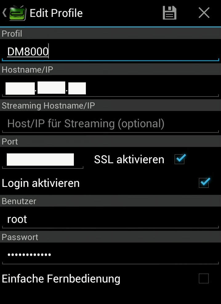

    • Ich habe mal als Bild meine Einstellungen angehängt.
      root sollte ein Kennwort haben, denn das WebIF der Box ist standardmäßig bei https auf Authentifizierung gestellt und das erfordert ein Kennwort.
      Ansonsten habe ich meiner FritzBox bei Freigaben (neue Portfreigabe) folgendes eingestellt:
      1. Protokoll TCP
      2. von Port [öffentlicher Port z.B. 12345]
      3. an Computer DM8000
      4. an IP-Adresse 192.168.0.6
      5. an Port 443
