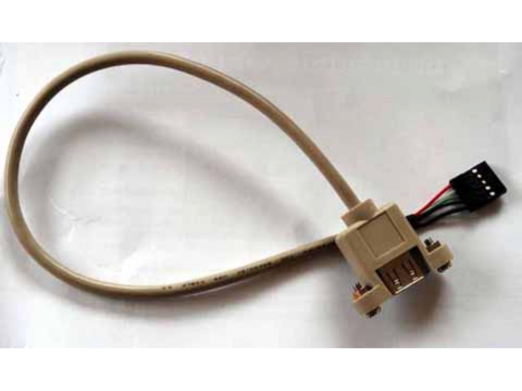

du musst nur den entsperrten loader flashen dann kannst du den pinheader benutzen an der 500er (hab ich schon mehrfach duchgeführt)
es besteht nur die gefahr das du durch einen kurzschluß die box zerstörst also immer aufpassen beim usb einstecken
es funktionieren definitiv passiv usb stiks (zb als speichererweiterung super)
aktive geräte würde ich nicht empfehlen da du dort immer fremdspannung reinpumpen kannst
@gorgone: Hast du das auch bei der V2 gemacht? Denn bei deinem Link schreibt Sundtek: Hallo Lars, entferne die Widerstände bei der DM500v2, für die v2 gibt's derzeit keinen Bootloader. Die Platine wurde ursprünglich für die DM500v1 gemacht, auch der gesonderte Bootloader wurde damals nur für die DM500v1 gemacht. Ohne die Widerstände klappt es auch mit der DM500v2

das ding hat bei mir nie funktioniert, das design ist ansich schon fehlerhaft da durch den einen usb anschluss es nie vollstäng und gerade auf dem header sitzten kann!
Ganz zu schweigen von diesem völlig desolaten nach aussen geführten USB Kabel, was in jedem Fall eine Kollision mit dem Lüfter zur Folge hat!!!
