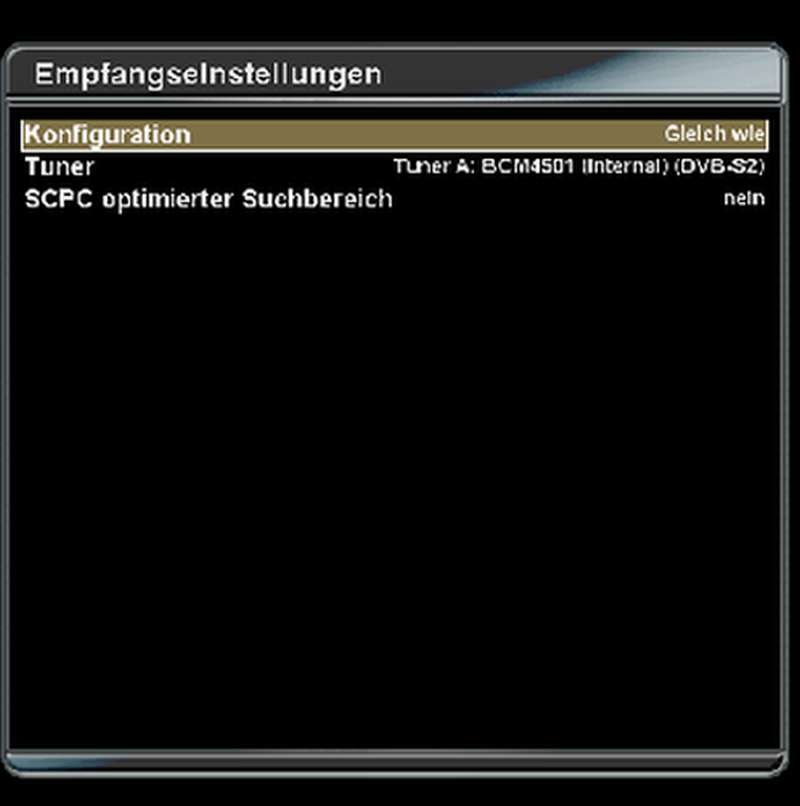

Nein das mit dem Splitter haben wir doch geklärt das geht bei der dm8000 doch über die Einstellung "verbunden"
newnigma2.to/wbb3/index.php?pa…a98249db9810cfddc60e83fbe -
ach stimmt ja alles klar.war etwas verwirrt weil du ja zuerst gesagt hast intern verbunden mit aber da warst du dir nicht so sicher ob das hin haut.

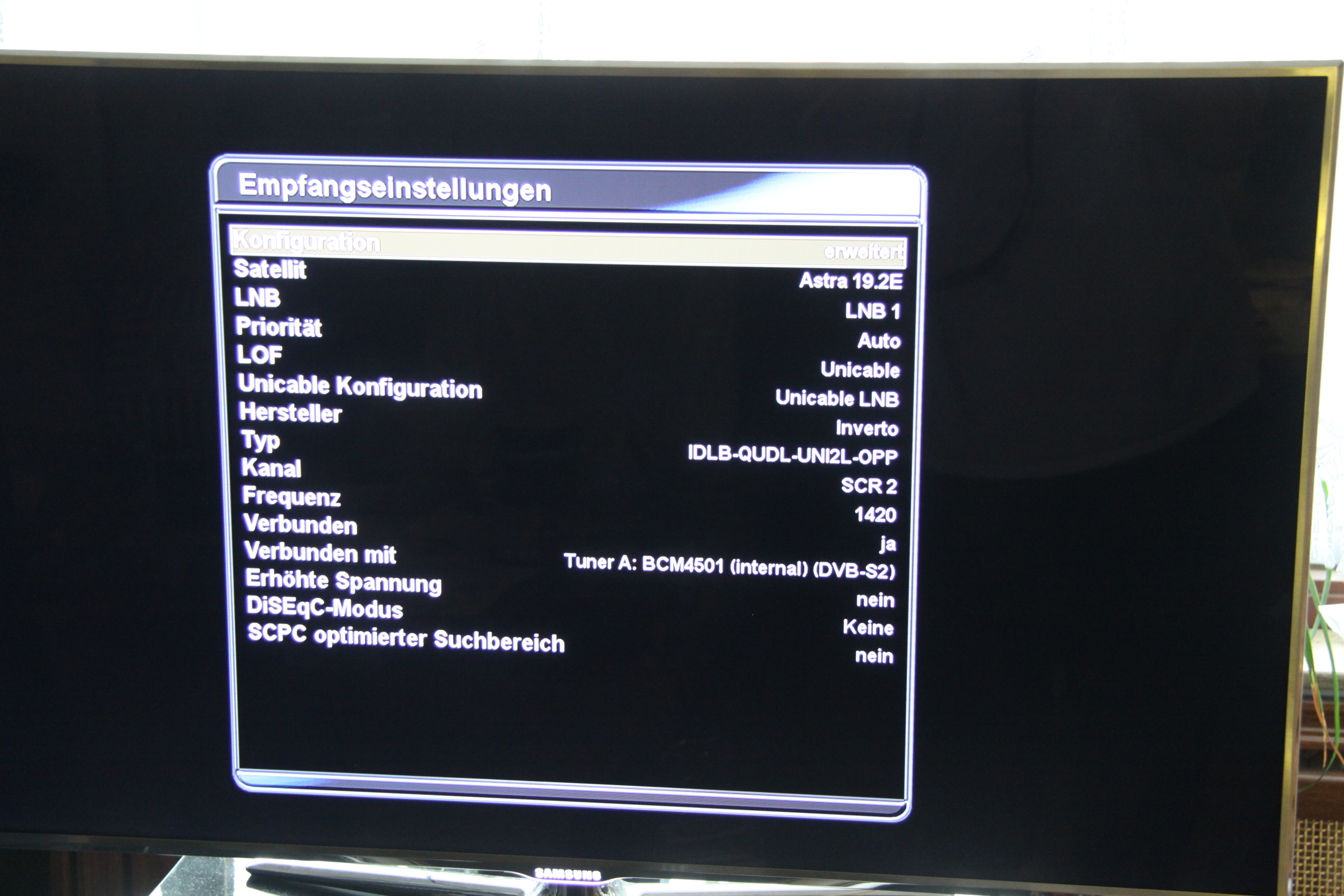

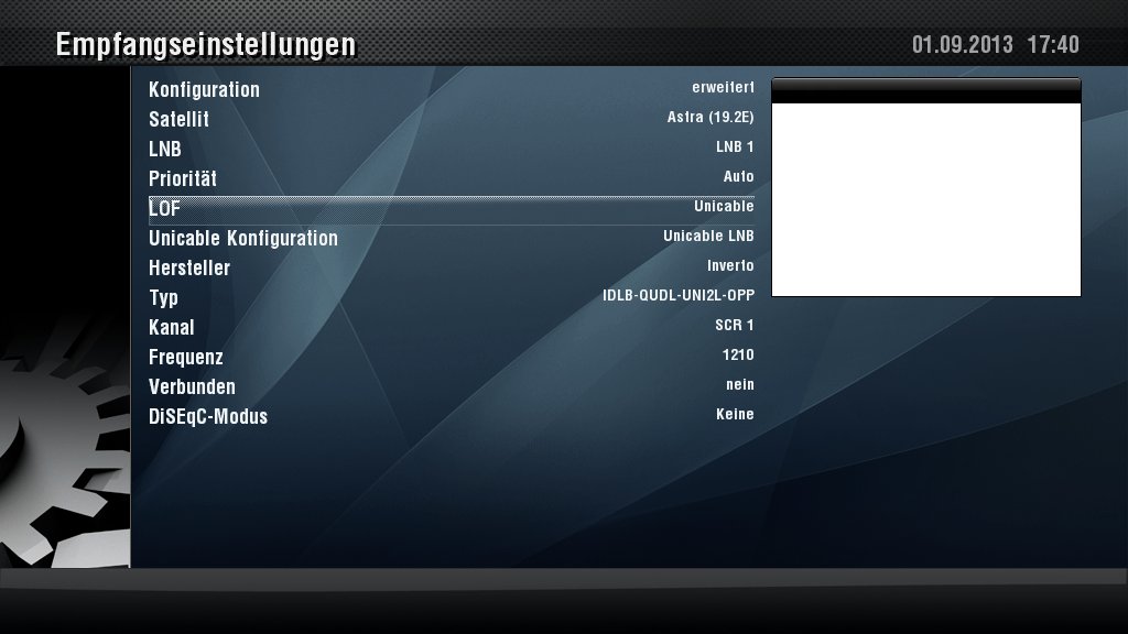

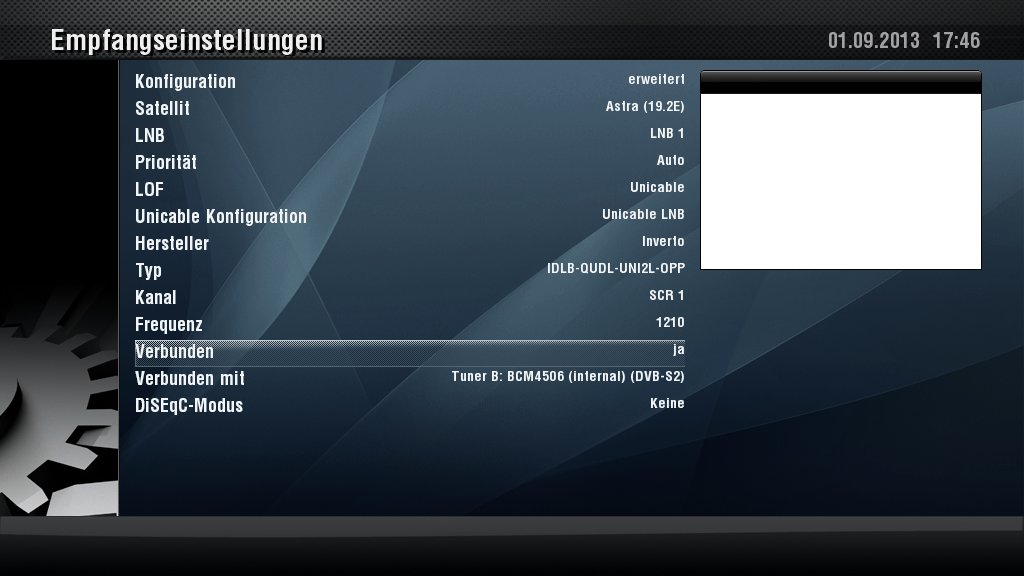

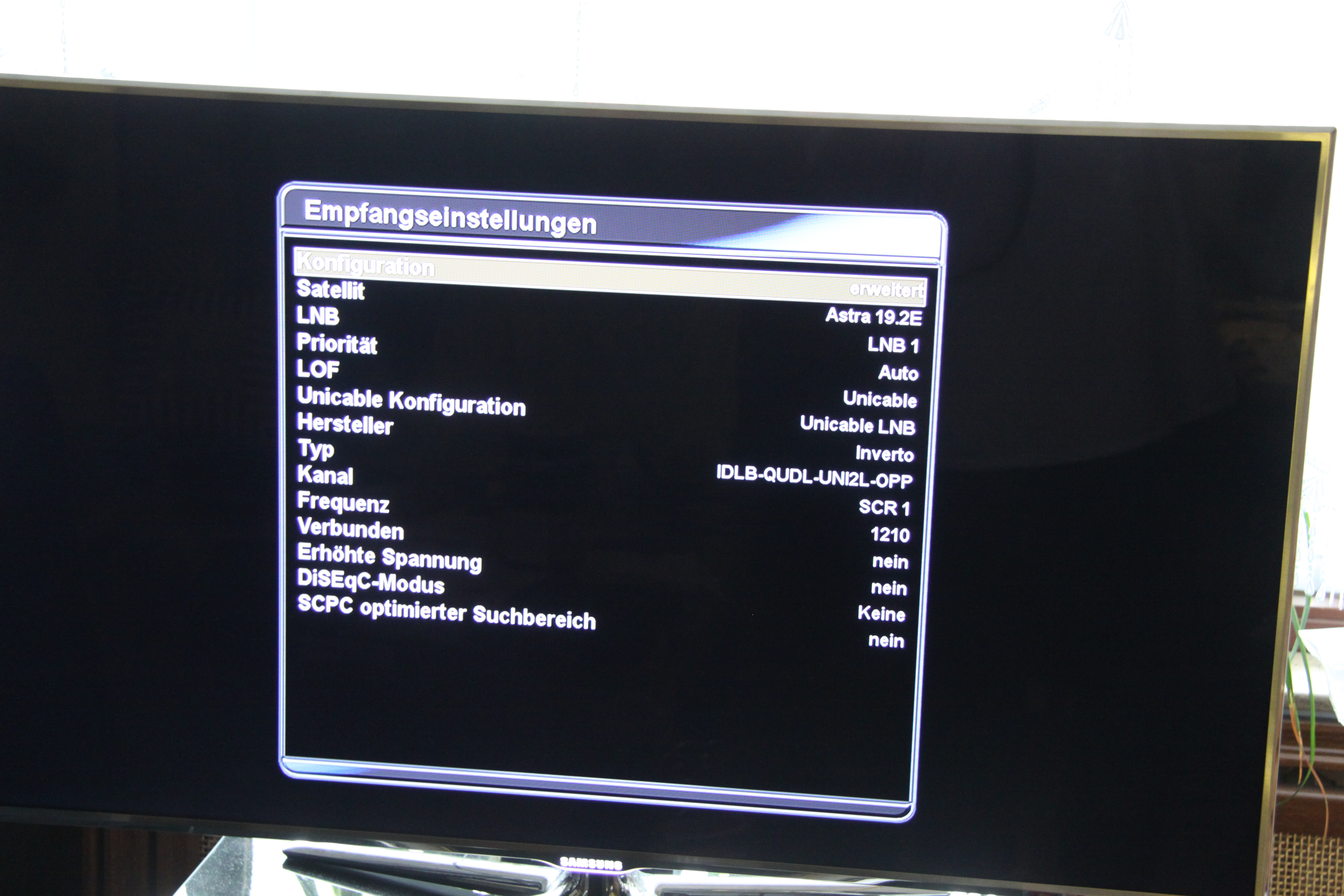

Hallo Spark,
genau so sieht meine Installation seit letzten Montag aus.
Und genau seit dem Tag muss ich Abstürze meiner 8000er hinnehmen. Ein Crash Log wird dabei nicht geschrieben.
Bei Sendersuchlauf, Pvr einschalten, etc.
1 ist mei mir im Schlafzimmer an DM500HD (auch die zickt), 2 und 3 an der 8000 (intern verbunden) und 4 am Samsung LED.
Was ist falsch?
Der Antennenbauer war noch mal hier und behauptet stei und fest, dass es eine Sache der Software sei.
Für eine Lösung (auch per PN) wäre ich sehr dankbar.
Die 8000er ist nämlich im Wohnzimmer und meine Frau will schon die ganze SAT-Anlage vom Dach reissen und wieder UM istallieren! -

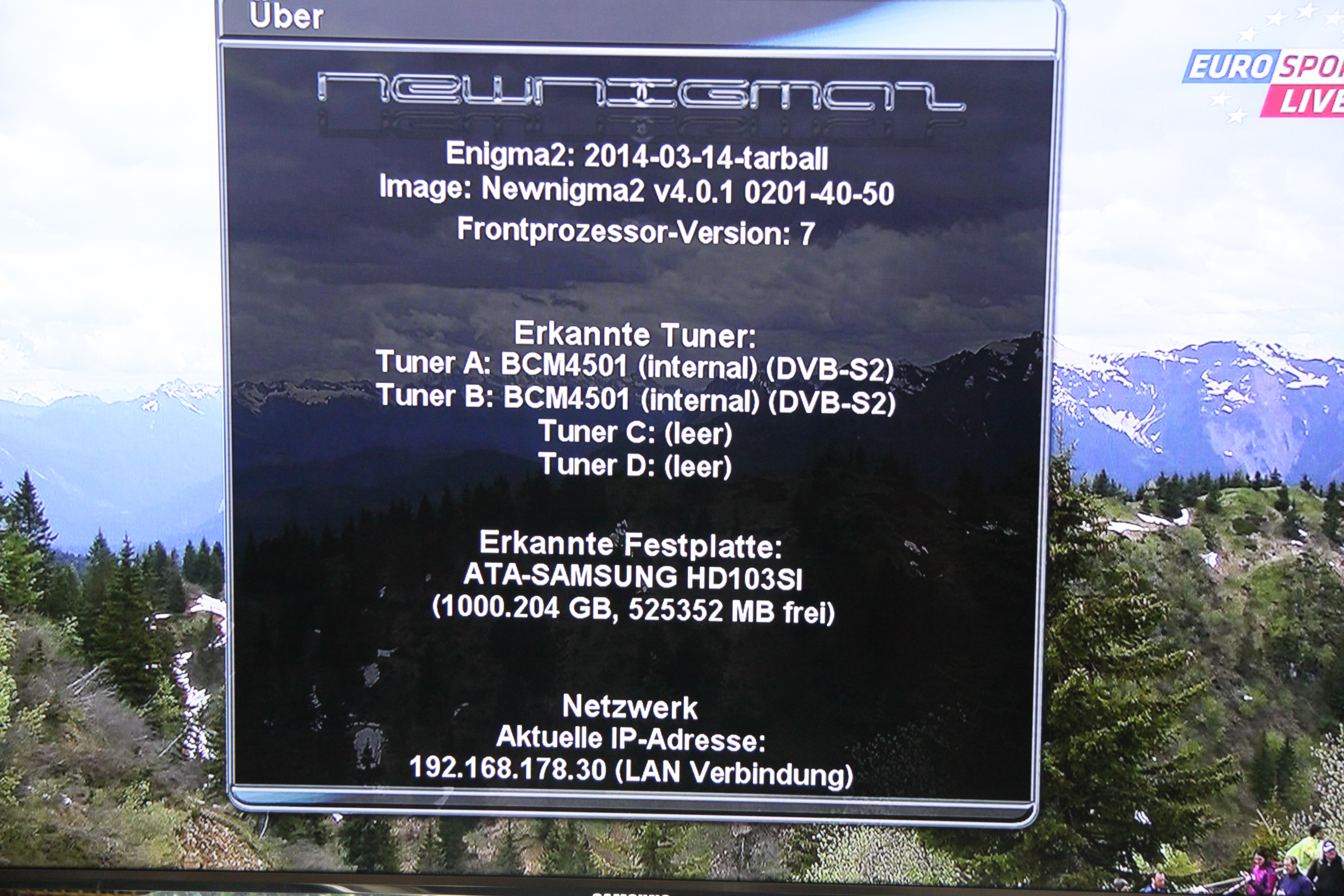

Welches Image (Version) verwendest du?
So ganz spontan würde ich allerdings sagen, das Unikabel-System zieht zu viel Strom. -
Und wie sind die Tuner genau einstellt?
Wie die config der Tuner ausieht, habe ich als Anhang beigefügt.
