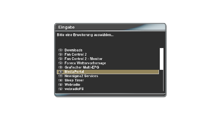

Was zeigt den deine Box an wenn du die blaue Taste drückst ????
Bei meiner 8000er kommt dann sowas : -
HAT sich erledigt!Dieser Beitrag wurde bereits 1 mal editiert, zuletzt von HACKYSACK ()
