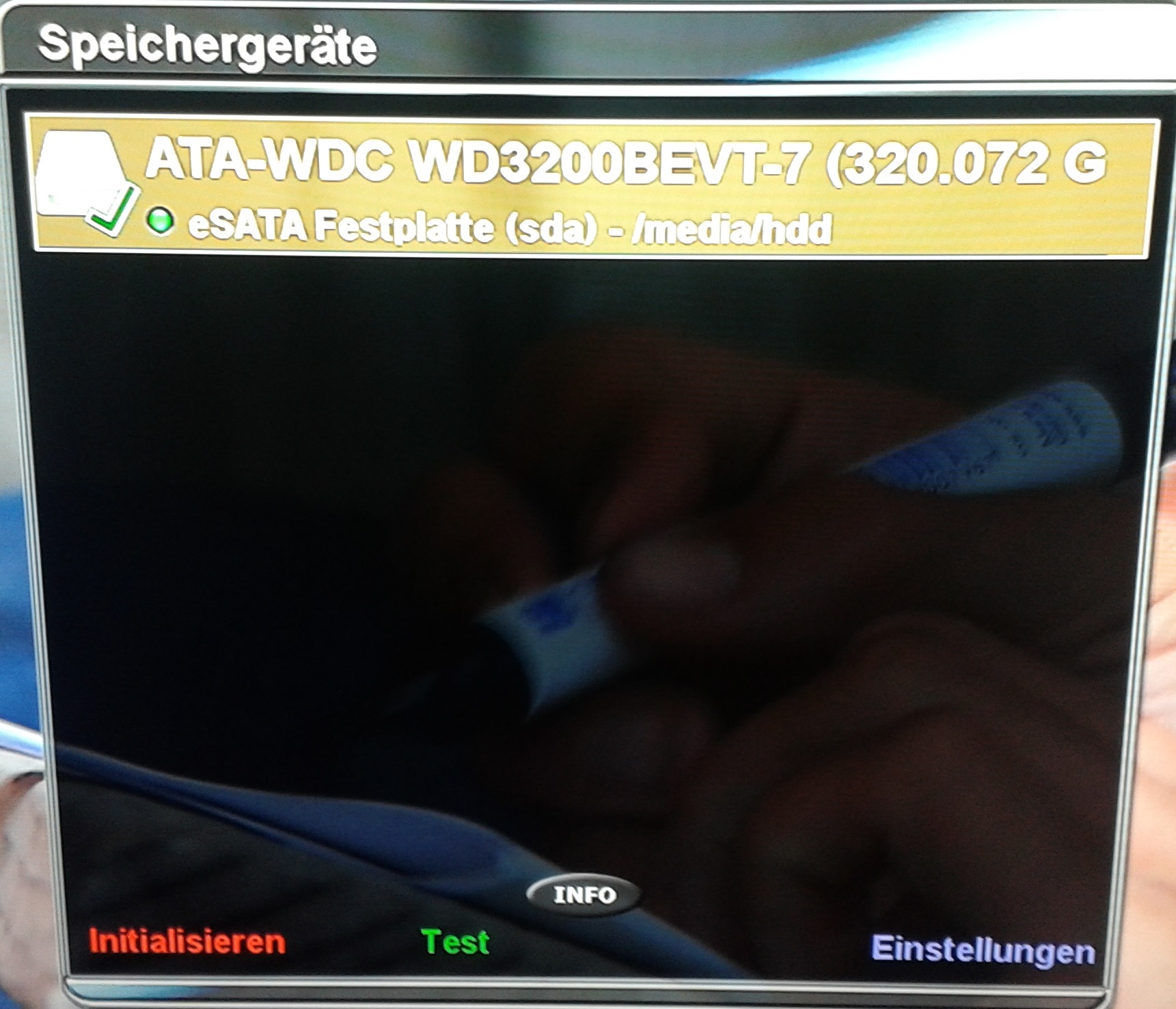

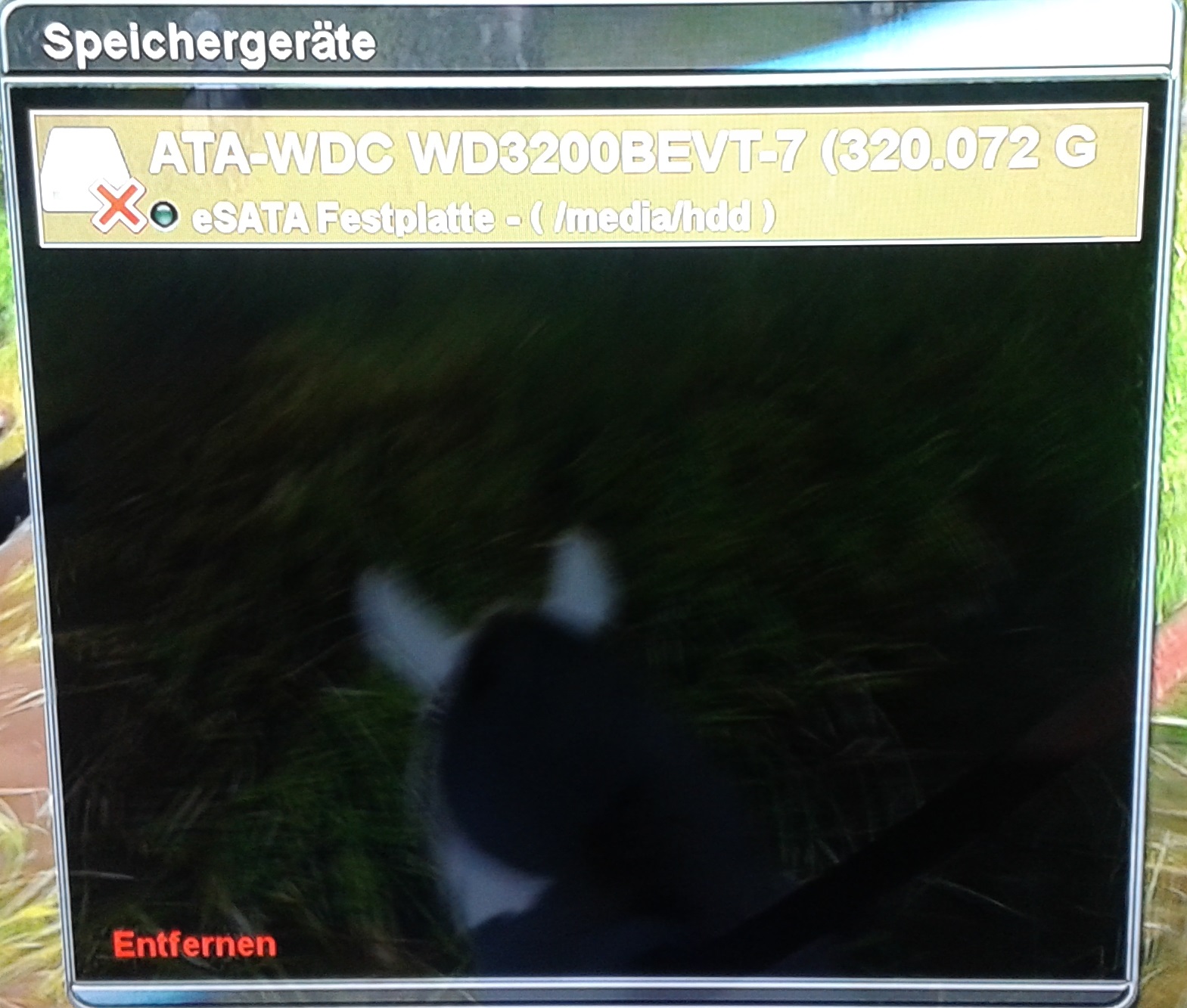

      Hallo, wie oben beschrieben hab ich ein Problem mit meiner Festplatte. Ich habe bis gestern auf meiner Dreambox Newnigma2 3.2.2 laufen gehabt un mich entschlossen die Dream auf den neusten Stand zu bringen (4.0.10) Das flashen ging ohne Probleme. An der Dream ist eine WesternDigital WD3200BEVT-7in einem IceBox Gehäuse angeschlossen. Bis zum Images wechsel lief die Festplatte unter Newnigma2 3.2.2 ohne Probleme. Jetzt geht die Festplatte wie unter Einstellung eingestellt nach 5 Minuten in den StandBy und wenn ich dann drauf zu greifen möchte ist nicht mehr eingehangen( siehe Anhang2). Mache ich dann einnen Neustart ist sie wieder eingehangen. ich finde keine Lösung ich hoffe ihr könnt mir vielleicht weiter helfen. Vielen Dank im vorraus

    • Wenn es sich um eine per Netzwerk eingebundene Festplatte handelt, darf diese nicht einfach abgeschaltet (gilt natürlich auch für eine USB/eSATA Platte) oder in Standby versetzt werden, ohne sie vorher zu unmounten und vor Benutzung wieder zu mounten, da sonst dem System einfach ein eingebundenes Dateisystem entrissen wird. Das mag kein Betriebssystem.
      Die praktikabelste Lösung, so es sich hier um eine per Netzwerk eingebundene Festplatte handelt, ist das Mounten per autofs. Dann wird die Freigabe bei Bedarf automatisch gemountet.

      Das Betriebssystem weiß sozusagen nicht, ob die Platte per eSATA oder wie z.b. bei einer DM7020HD intern über SATA angeschlossen ist - woher auch. Die SATA Schnittstelle ist eigentlich für interne Devices. eSATA wurde nur "erfunden" damit Daten schneller als mit der USB2.0 Datenrate von/auf externe Devices übertragen kann. Damals gab's noch kein USB3.0. Wenn du also eine externe eSATA Platte einfach ausschaltest ist es in etwa so, als würdest du dem PC oder der DM7020HD im laufenden Betrieb eine Festplatte ausbauen um Strom zu sparen, weil du gerade nicht darauf zugreifst. Das würdest du auch nicht machen, oder? Am besten die eSATA Platte ständig laufen lassen, die geht auch in Standby wie eine interne Platte, moderne Platten brauchen etwa 1 - 4W Strom. Nur das externe Gehäuse-NT wird auch ein paar Watt ziehen.
      Wenn du sie auschalten willst, dann vorher im DMM Speicher Gerätemanager aushängen und erst dann ausschalten/abstecken. Nach dem Einschalten wieder manuell einhängen. Wenn du sie einfach ausschaltest, wirst du auf Dauer keine Freude haben, weil irgendwann das ext Filesystem korrupt wird. D.h. in vielen Fallen: neu formatieren und Aufnahmen ade ...
      Sogar wenn die Platte per USB an der Dreambox hängt, würde ich sie nicht einfach abziehen, sonder auch vorher sauber aushängen/umounten
      (e)SATA ist zwar hotplug fählg und das funktioniert auch mit der Dream, und Im NN² wird eine im laufenden Betrieb angesteckte eSATA Platte auch automatisch von autofs nach /autofs/sdXY gmeountet und man könnte sogar tricksen, dass die Platte dann auch in /media/hdd auftauchst, aber das würde ich aus mehreren Gründen nicht empfehlen.
