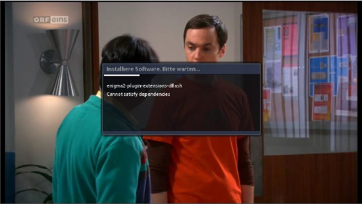

  • Hallo zusammen
    Habe soeben von meiner DM800HDse V2 mit aktuellen Image 4.0.13 die dflash version per "cmd" deinstalliert.
    Danach einen Neustart gemacht.
    Aktuelle dflash 13er Version vom Forum per FTP in den tmp Ordner, wollte offline Installieren.
    Dann kommt immer eine fehler Meldung.
    opkg update habe ich auch schon gemacht, mache ich etwas falsch ?

  • Nein, leider.
    Habe jetzt nochmal alles aus dem tmp raus.
    Neustart gemacht und alle 10 .ipk installiert jetzt passt mal alles.
    Mache gerade eine Probe Sicherung.
  • hier ist der richtige thread, : dflash 13.x original (exklusive binaries)
    du musst bei v13 alle ipks downloaden und ins tmp kopieren. (ausser nfidump)
    und dann instlalieren
    opkg install /tmp/*.ipk

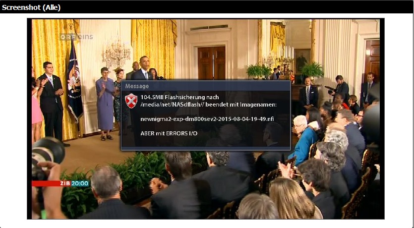

  • jetzt das.
      135,5 kB, 835×460, 306 mal angesehen
    Dieser Beitrag wurde bereits 1 mal editiert, zuletzt von Darksniper ()
  • zu viele bad sectors, wenn man nach dem fehler googled,
    box neuflashen mit bad sector recovery hilft vielleicht
  • Ok alles klar.
    Aber das Image was durch dflash gesichert wurde kann ich das benutzen oder ist das defekt/beschädigt ?
  • das würd ich nicht nehmen, abe kannste ja trotzdem mal aufheben
  • Naja ich habe kein aktuelles Image vom jetzt zustand das letzte ist von 2014.
