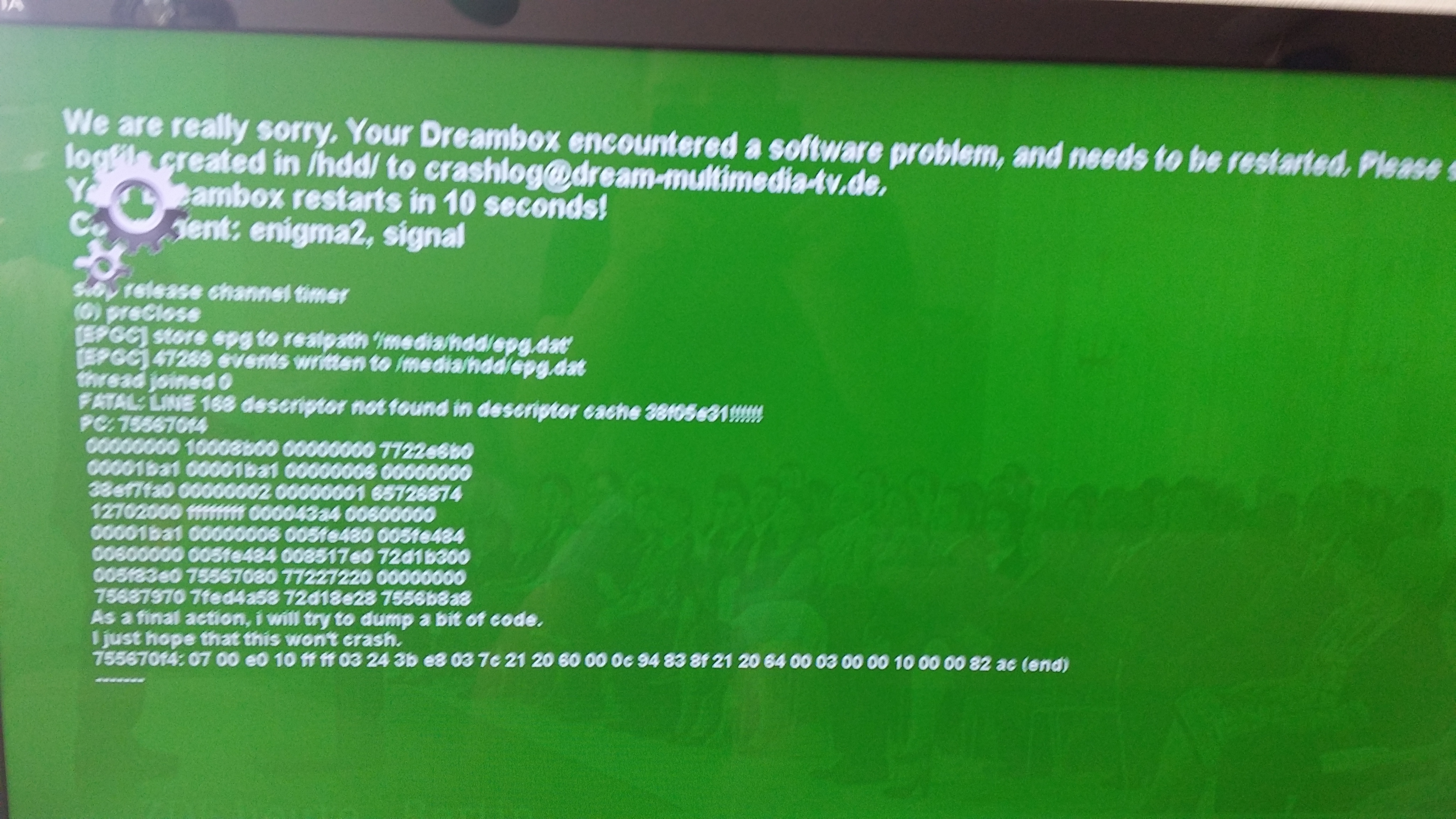

Hallo habe folgendes Problem wenn ich meine Dream runterfahren bzw in den Deepstandby wechseln möchte erscheint ein Crashlog Fehlermeldung und sie schaltet sich wieder an! Bin noch nicht so bewandert und hoffe ihr könnt mir helfen! ( habe das neuste Update vor 1 Woche gemacht! Danke im Voraus! MFG Robert
Softwarefehler
Habe das Image Newnigma2 v4.0.1 0201-40-50!
Irgendwas läuft da beim Schreiben der epg.dat beim Runterfahren schief. Ich schlage vor, die Festplatte neu zu initialisieren.

Während E2 läuft, wird dort keine epg.dat liegen.
Hast du denn den Tipp von Trail befolgt?
i-have-a-dreambox.com/wbb2/thr…ostid=2012422#post2012422
Alternativ beende E2 mit init 4 im Telnet und sieh dann per ftp unter /media/hdd nach und lösche, so vorhanden, die Datei /media/hdd/epg.dat.
Danach E2 mit init 3 wieder starten. -

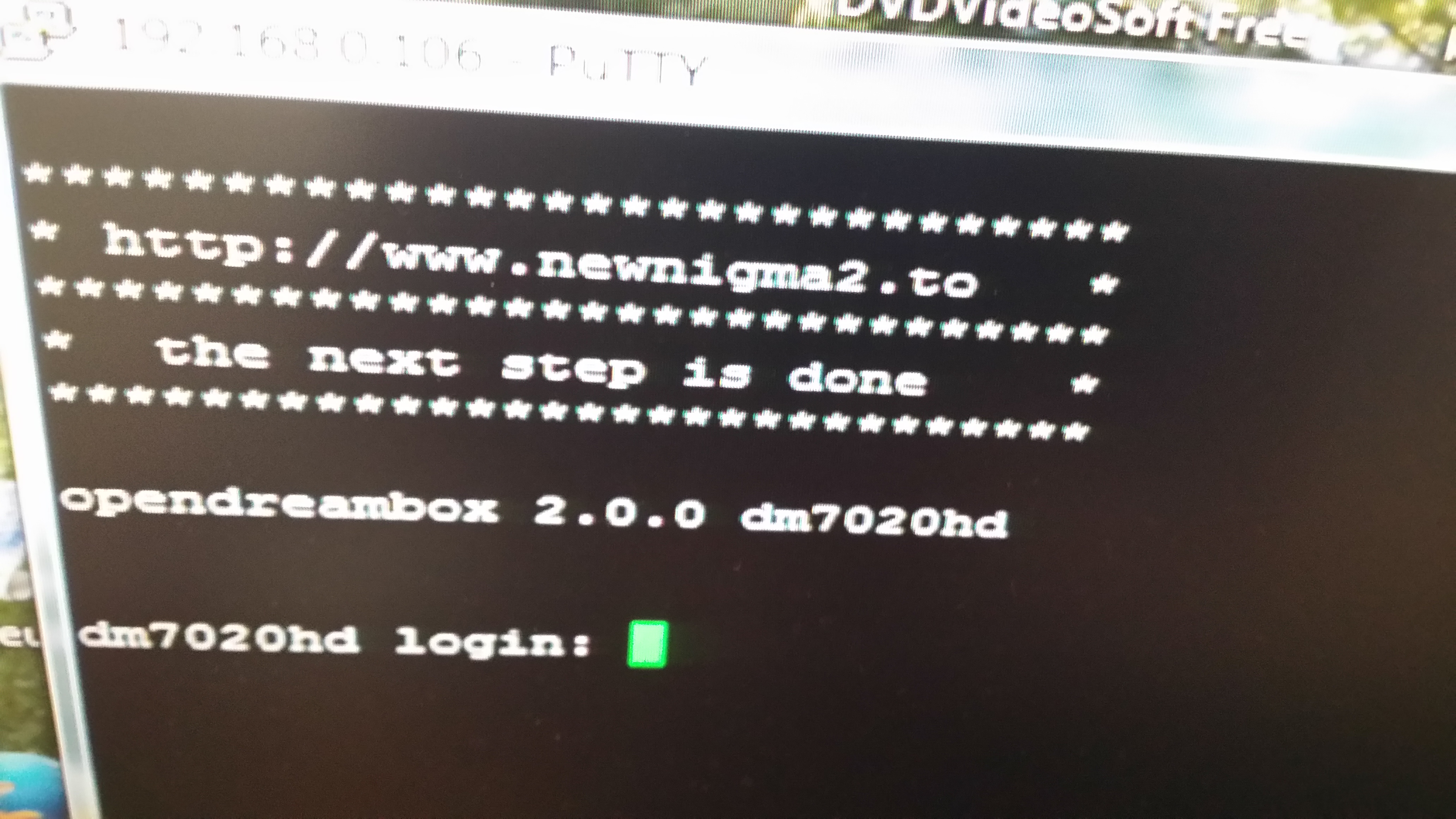

Hallo nochmal könnte jetzt eure Tips gebrauchen nachdem Telnet aus Windows bei mir nicht funktioniert! Habe ich Putty installiert und bin so weit(siehe Screenshot) nun meine Frage welche Befehle nutze ich nun um die epg.dat zu löschen? Sorry der vielen Nachfragen!
Habe es mit Putty (E2 gestoppt) und dann mit FTP (epg.dat gelöscht) hinbekommen für euch lachhaft für mich ein Meilenstein! Danke allen Helferlein! Mfg Robert (bis zum nächsten mal)
