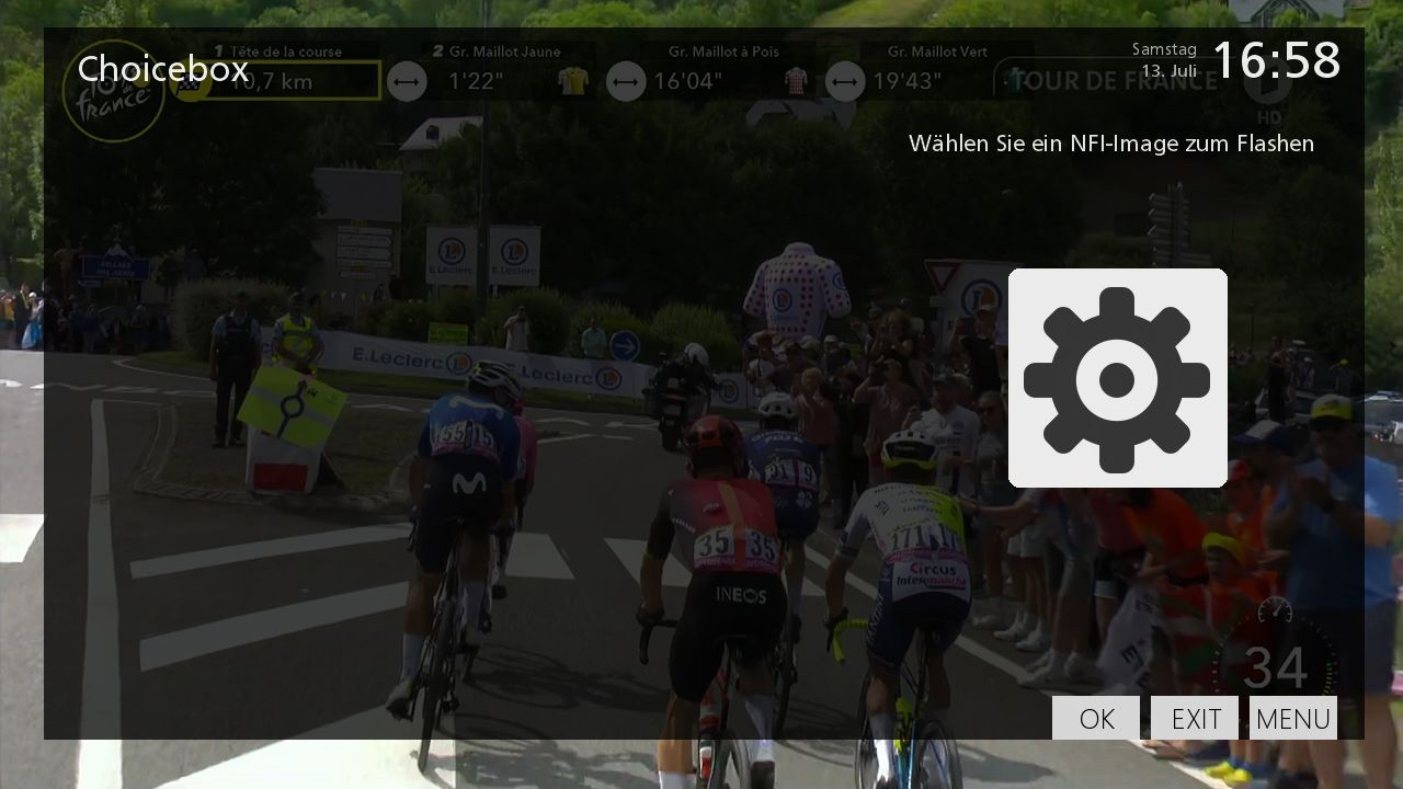

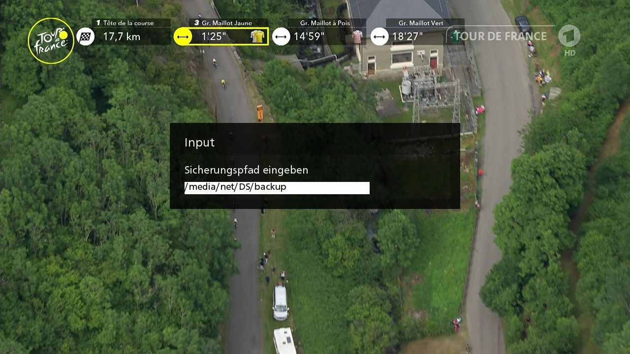

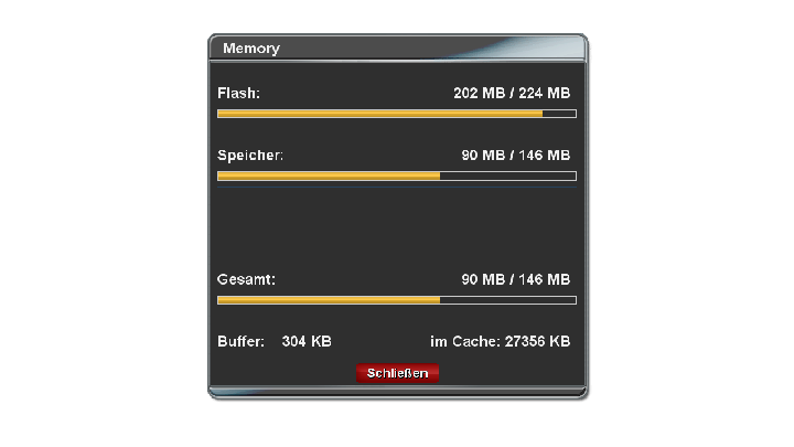

    • Also ich habe mein NAS unter /media/net/DS eingebunden. Das wird für Aufnahmen schauen und starten gebraucht und funktioniert auch seit Jahren. Beim sichern habe ich in dFlash den Pfad /media/net/DS/backup eingeben und dort hat es auch das 134 MB nfi Image hingeschrieben. Wenn ich jetzt im Plugin auf Flashen gehen kommt nur eine leere Choicebox.
      Oder kann man gar nicht von einen Netzlaufwerk flaschen? HDD Ersatz klappt überhaupt nicht. Das sagt das Plug , ddass dort nichts gemounted sei. Über FTP sehe ich aber dort auch die Ordner vom NAS.
      Dann bleibt mir wohl nichts anderes übrig, als das Image kleiner zu machen. Lösche ich halt die Picons...

    • Ich habe jetzt mal die Picons gelöscht (ca. 20Mb). Die nfi Datei ist jetzt nur noch 13,2Mb groß. Das kann ja auch nicht sein. Im log gibt es eine Fehlermeldung.
      Error: file size changed during writing file '/tmp/root/etc/enigma2/epg.dat'
      Picons wieder zurück kopiert, gleicher Fehler. Keine Ahnung wieso das gestern noch geklappt hat und heute nicht mehr.

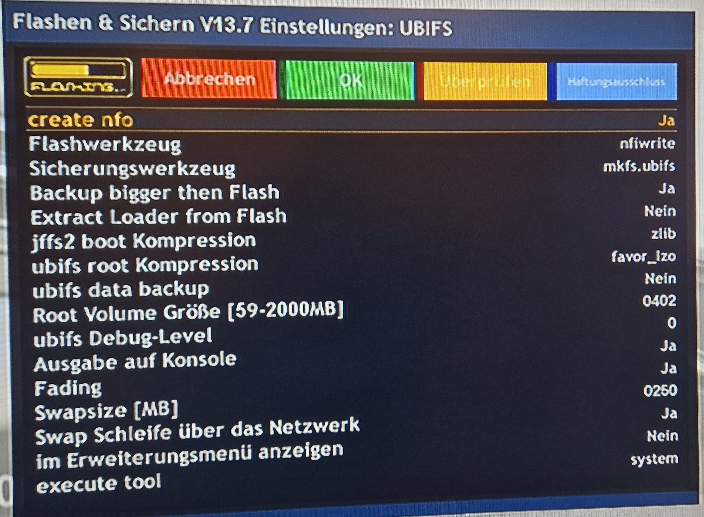

    • Das Sichern und Zurückflashen hat nun endlich geklappt. Die Option "Swap Schleife über das netzwerk" muss aktiviert sein, dann klappt es auf der DM500HDv2. Das nfi war dann ohne Picons nur 112MB groß, so dass es sich ohne Probleme über den Browser zurückflashen lies. Allerdings wurden 3 unbekannte Bad Sectors gemeldet. Image läuft aber.

      Das dflash habe ich erfolgreich installiert, auf meinem Notebook ein NFS Server gestartet und die Freigabe erfolgreich in der DM500 konfiguriert.
      Egal ob ich das Backup File mit "Swap Schleife über das netzwerk" erstelle oder nicht, beim Zurückflashen bleibt die Box mit dem Bootbildschirm stehen.
      Das Dflash meldet Backup erfolgreich, das nfi file ist 98.883 KB groß, im nfo file (habe ich manuell im dflash aktiviert) steht folgendes:
