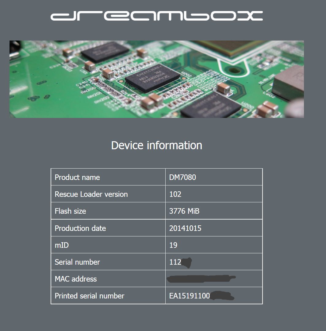

wenn es jemand nützt hier mal meine infos vom rescue loader und bios
Sieht irgendwie unterschiedlich aus..."Chuck Norris haut sich morgens zum Frühstück zwei Pfannen in die Eier" -
ja der rescue loader ist neuer weil aktualisiert wegen backup funktion, tut aber nichts zur sache
