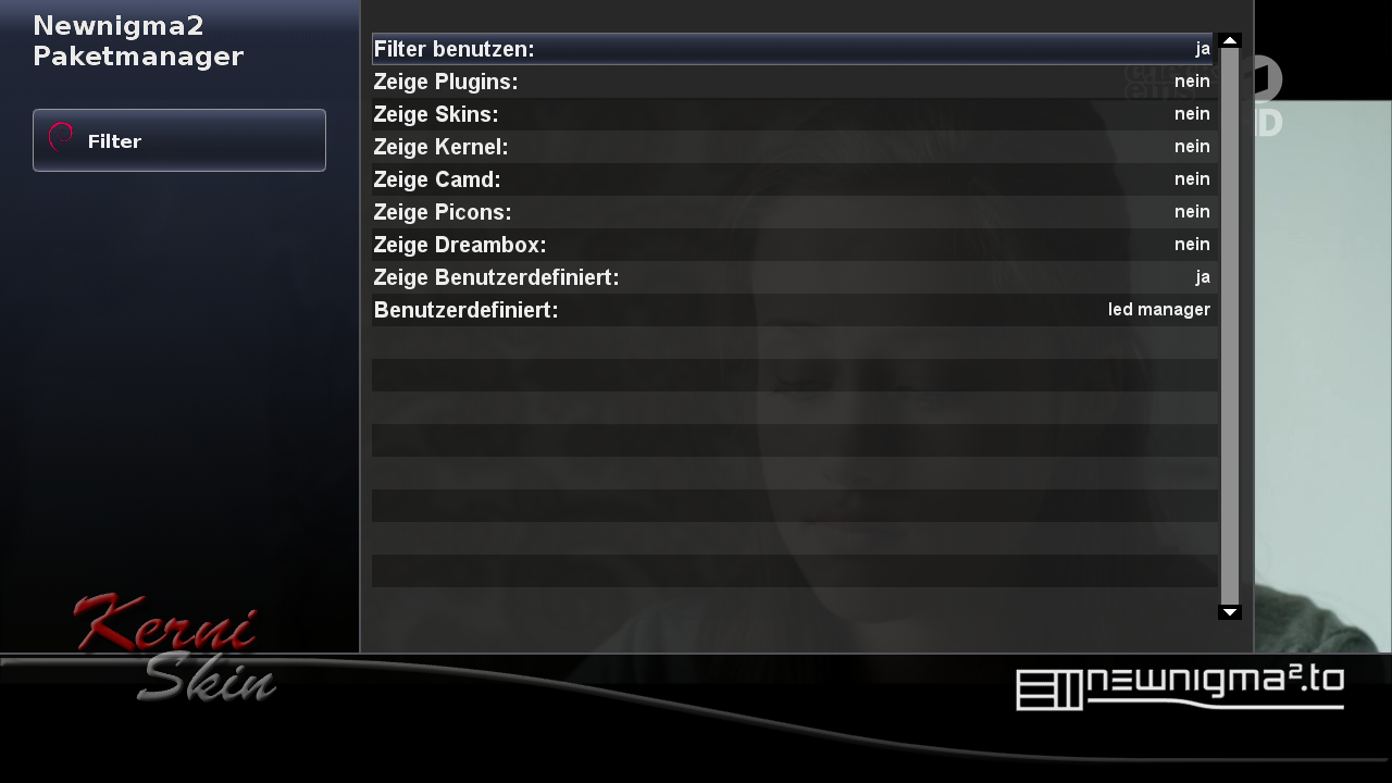

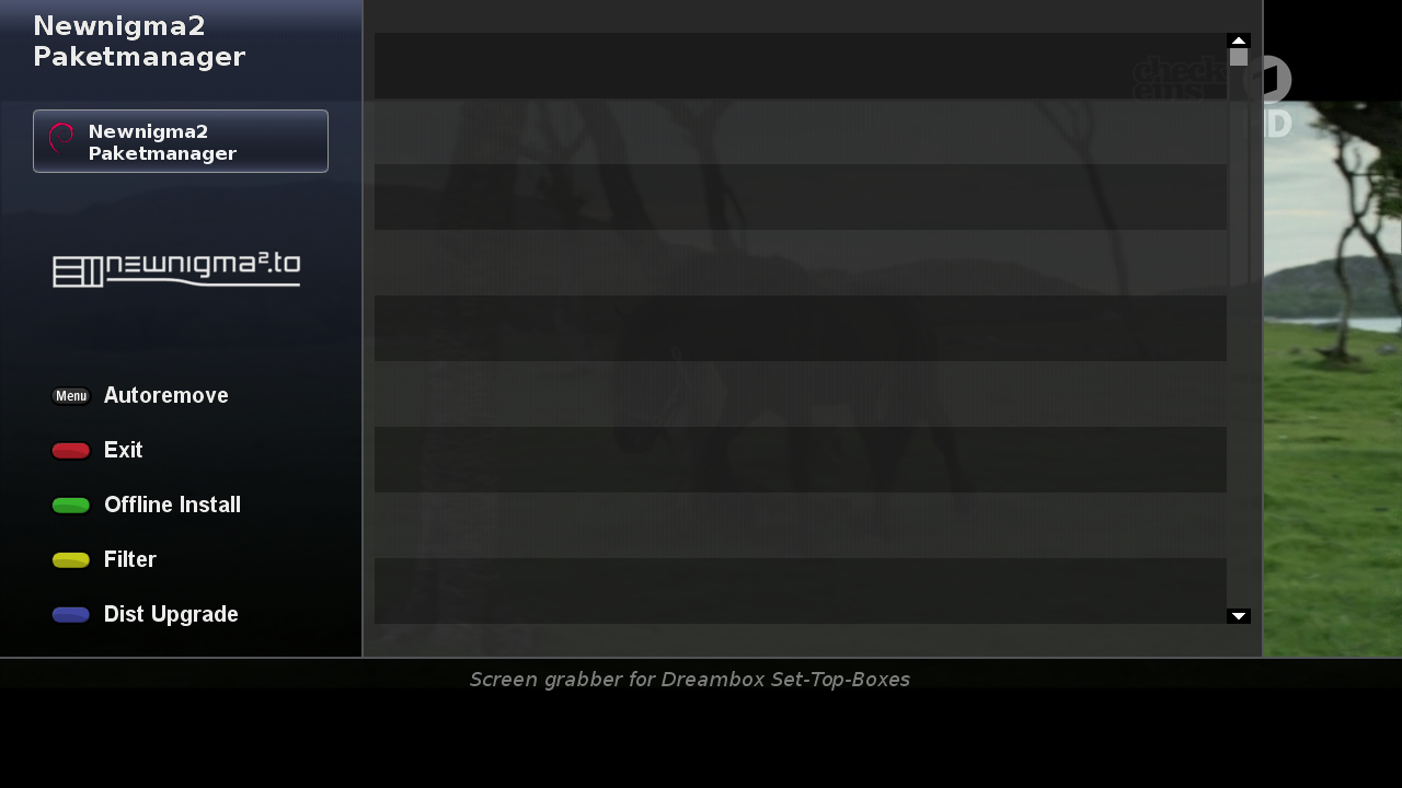

  • Hab das mit dem neuen Update nachgestellt, der erste Filteraufruf funktioniert.
    Wenn nach dem anschließenden Screen zB. erneut eine Curser Taste betätigt wird crasht die Box.

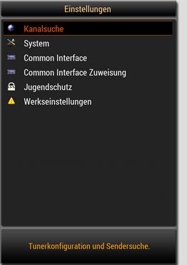

  • Hallo so nun doch zwei sachen!
    Gibt es zu dem networkbrowser fehler wo die box abstürzt schon eine lösung!
    Dann noch zum Netzwerk einstellungs Menü das nicht geht eine LÖSUNG!!!!!!

  • Das ist mir klar aber habe die Box nun 2 mal mit dem aktuellen Image installiert und die Netzwerk Einstellungen werden nicht angezeigt!!!!
    warum fehlen die ? ich habe die box neu installiert weil der Netzwerk Browser immer an Green Screen verursacht hat!
    Und seit dem neu Installiert habe fehlt der Punkt Netzwerk!
  • ach scheisse falsches bild hochgeladen SORRY!!! :tongue:
    Update!
    also habe nun das Image dreambox-image-deb-dm7080-27_03_2015.tar.xz drauf gemacht und nun ist das Menü Netzwerk da, und es geht auch dass man den Adapter einstellen kann. Davor war nur eine lere fenster ohne einstellungsmöglich keiten.
    und der Netzwerk Browser geht auch ohne das die box abstürzt!

  • Anbei einige enigma2_crash_logs was bei dem Netzwerk Browser verursacht wird wo die Box abstürzt! Vielleicht hilft es bei der Fehler suche.
    Nachtrag:
    Nach Installation des Skins enigma2-skin-nuke.fhd_20150330-r5.6.5_all.deb verschwindet die Netzwerk Ansicht um den Adapter einstellen zu können.
    Anbei ein Bild!
    Ich weiß ich Stell da jede Menge an Infos rein aber nicht zur gaude. ich setze x Boxen im Jahr auf und bin von dem newnigma2 voll Zufrieden Es ist für mich das TOP!!!!! Image!!!!!!
    Gibt kein besseres.

  • Netzwerkeinstellungen nach Installation des Netzwerkbrowsers verschwunden- nur leeres Bild mit den farbigen Buttons am unteren rand- keine Absturz
    Nachtrag:
    Anbei ein Bild!
    Bei mir ist eine Änderung der (korrekten) Netzwerkeinstellungen jetzt nicht mehr möglich, nachdem ich den Netzwerkbrowser installiert hatte.
    es erscheint bei Aufruf : Netzwerkeinstellungen eine leeres Bild - kein Text, keine Einstellmöglichkeiten.
    Jedoch kann ich mit der box immer noch ganz normal mit der alten IP Adresse kommunizieren, und auch Online Updates laufen wie gehabt.
    Wo kann ich die "Preferences" der Netzwerkeinstellungen wieder korrekt einstellen, bzw. wo liegen diese Dateien im Flash?
  • das ist noch ein DMM-Bug der auftreten kann,
    ein kleines Workaround:
    per telnet auf die Box einloggen,
    1. systemctl stop enigma2
    dann in /etc/enigma2/settings dein Eintrag ändern
    von
    1. config.misc.firstrun=false
    auf
    1. config.misc.firstrun=true
    speichern.
    1. reboot
    An der Box Netzwerkkabel rausziehen und warten bis der Wizard kommt,
    Wizard durchführen bis die Netzwerkeinstellungnen kommen, unten rechts
    steht dann "idle", dann Netzwerkkabel wieder einstecken,
    die Netzwerkverbindung sollte nun auch im Wizard wieder angezeigt werden,
    nun könnt ihr den Wizard beenden und die Netzwerkkonfiguration sollten wieder gehen.
