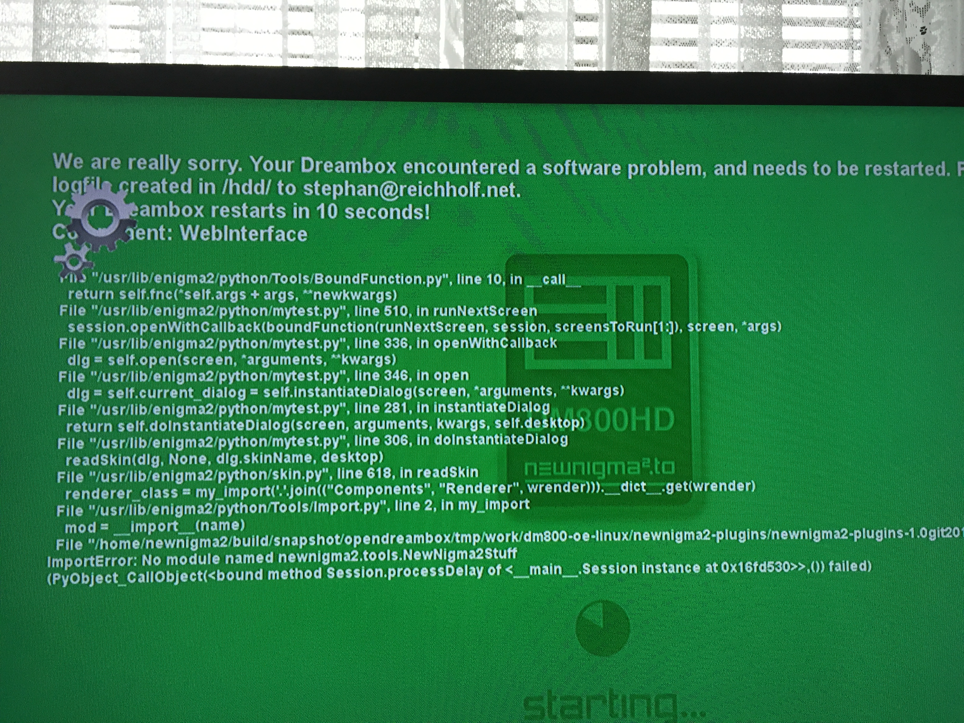

Problem DM 800 Webinterface unterbricht beim flashen die Verbindung nach dem flash drücken wird nach ca. 30 se. die Verbindung vom Bwoser zurückgesetzt.
Wie kam es dazu.
Ich nahm die Box aus dem Sommerhaus nach Hause und wollte über Telnet von einem uralt 2.0 experimentell auf das aktuelle mit Telnet updaten, das update lief durch und eigentlich hätte ich es mir denken können bootet die Box mit green screen in Endlosschleife.
Na egal dachte ich flash ma halt neu über Webinterface, aber denkste,siehe Titel.
Habe alle Browser inkl. alten Firefox Portable probiert, altes 1.6 Newnigma image, letztes 4.0.12 orginal DM Image, Bootloader 84 neu flashen versucht ging auch nicht, weis nicht weiter.
Habe Win10
Jemand eine Idee, Danke.
Im anhang den Green Screen mit Tel. hoffe man kann es lesen.
Wie kam es dazu.
Habe Win10
