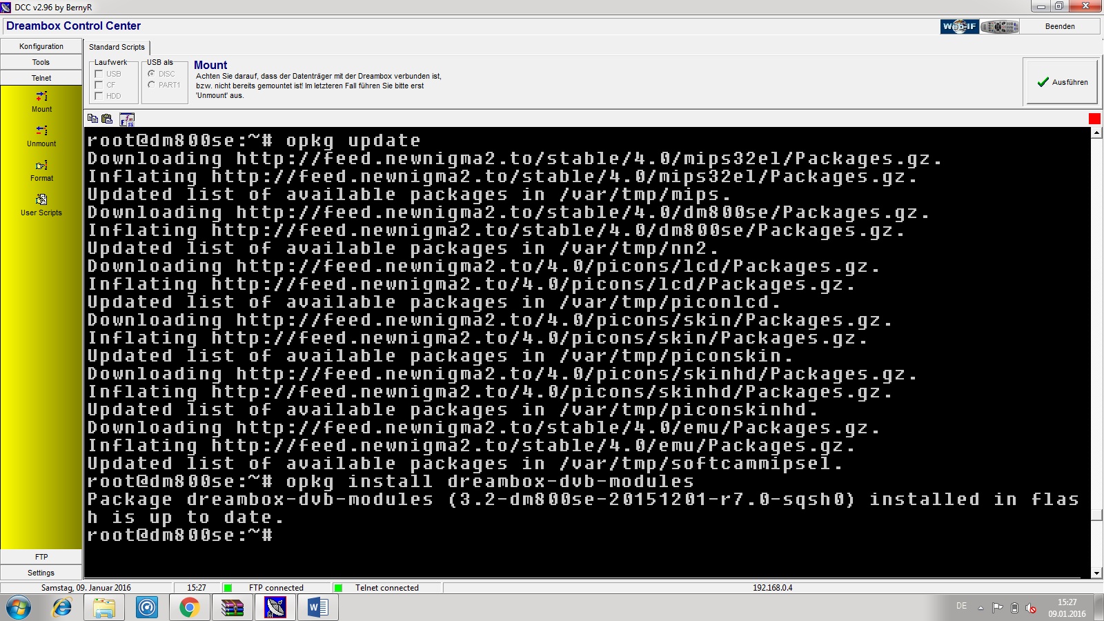

    • .... und wenn wenigstens mal EINER auf das gehört hätte, was ich seit 5 Tagen sage und mir das Protokoll vom Update zur Verfügung gestellt hätte, hätte man mit an Sicherheit grenzender Wahrscheinlichkeit gesehen, dass das Update der dvb-modules bei den Betroffenen schiefgeht.
      Wer dann also exakt dieses Fehlerbild hat, macht mal:
      1. opkg update
      2. opkg install dreambox-dvb-modules
      3. reboot

    • Hallo zusammen,
      bei mir hängt es leider auch bei ca 50% im Boot Vorgang. (Dummerweise habe ich per Onlinefeed geupdatet und werde das in Zukunft nicht mehr tun!)
      Ich hoffe ihr könnt etwas mit den Telnet Screenshots anfangen (Ich kann den Text leider nicht kopieren und wüsste nicht, wo der Pfad für die Log Datei sein sollte)
      Die Tipps die hier gepostet wurden habe ich ausprobiert, leider ohne Erfolg.
      Benötigt ihr weitere Logs? Wenn ja, könntet ihr mir den Befehl nennen?
        317,88 kB, 1.600×900, 310 mal angesehen
    • hmmm, müssen wir mal weiter forschen ;). Du hast wirklich dein Flodder-Image upgedatet, nicht dein Flashimage? Kannst du mal versuchen, ein bootlog zu machen, damit wir sehen, woran es jetzt hängt, beim hochfahren? Dein Flashimage startet noch durch, nur das Flodderimage nicht mehr? Von welcher Version aus hast du eigentlich aktualisiert?
