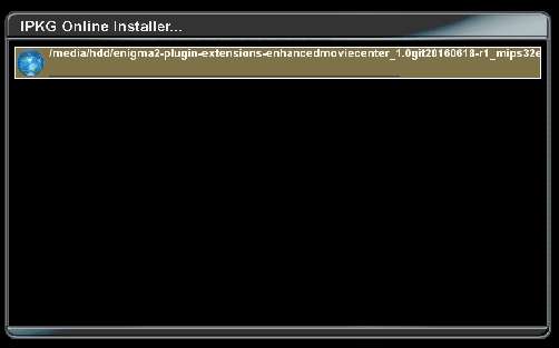

      Ich weiss nicht wie ich weiter vorgehen soll. Ich weiss nicht wie ich die Installation von EMC per Konsole vornehme und was die Ein- und Ausgaben sind und wie ich sie poste.
      Ich habe das plugin mit der Fernbedienung über den Mediascanner installiert und sofort einen greenscreen bekommen.
      Das Image ist Newnigma2 v4.01 8201-60-61
      EMC ist : enhancedmoviecenter_1.0git20160618-r1_mips32el.ipk
    • Versuch doch mal das EMC mit Newnigma2 Softwaremanager --- Offline Installation zu installieren und nicht mit dem Mediascanner !
        15,95 kB, 361×347, 246 mal angesehen
        9,8 kB, 502×313, 261 mal angesehen

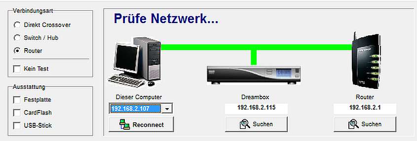

    • Hallo, ich habe nach längerem Überlegen und probieren festgestellt was ich falsch gemacht habe :
      Um sicher zu gehen, dass ich nur die eine Box flashe die ich will, habe ich jeweils nur eine Box an den Router angeschlossen. Dann die Nächste und so weiter.
      Dadurch hat der Router nicht gewußt dass ich mehrere Boxen habe und die IP Adresse 192.168.1.2 an den jeweils angehängeten Receiver vergeben.
      Jetzt habe ich alle drei Dreamboxen gleichzeitig am Router und ich habe mir notiert welche Box welche IP Nummer hat.
      Ich habe jetzt vom Router über DHCP die Nummern 192.168.1.2 + 192.168.1.3 + 192.168.1.4 .
      Ich habe die drei Dreamboxen übereinander in einem 3 stöckigen Regal.
      Da ich aber mit die obere Box schon geflasht hatte und diese die IP Nummer 192.168.3 hatte sind die Boxen nicht fortlaufend mit der IP Nummer so wie sie im Schrank stehen.
      Dazu müßte ich wohl die Oberste noch einmal alleine als 192.168.1.2 flashen, dann die Zweite anschließen, die bekommt dann automatisch die 192.168.1.3 und dann die Letzte anschließen damit sie dann die Nummer 192.168.1.4 bekommt.
      Danke Euch für Eure Hilfe ich komme jetzt klar ohne in den BIOS oder den Router einzugreifen.
    • Sorry, aber damit liegst du falsch. Wie schon in einem deiner anderen Threads geschrieben: Ohne Eingriff in den Router kannst du NICHT sicher sein, welche Box welche IP bekommt; das ist dann schlicht und einfach Zufall - die erste Box, die sich beim Router meldet, bekommt die erste frei Adresse. Wenn du manuell eine nach der anderen einschaltest, geht das ja noch - nicht aber z.B. nach einem Stromausfall.
      Du musst schon im Router die festen Adressen vergeben, wenn du immer die gleichen Adressen willst. Sonst weisst du nie, auf welche Box du grade zugreifst.
      Und mit dem Flashen hat das gar nichts zu tun (weil du schreibst "ich muss die oberste noch einmal alleine flashen).
