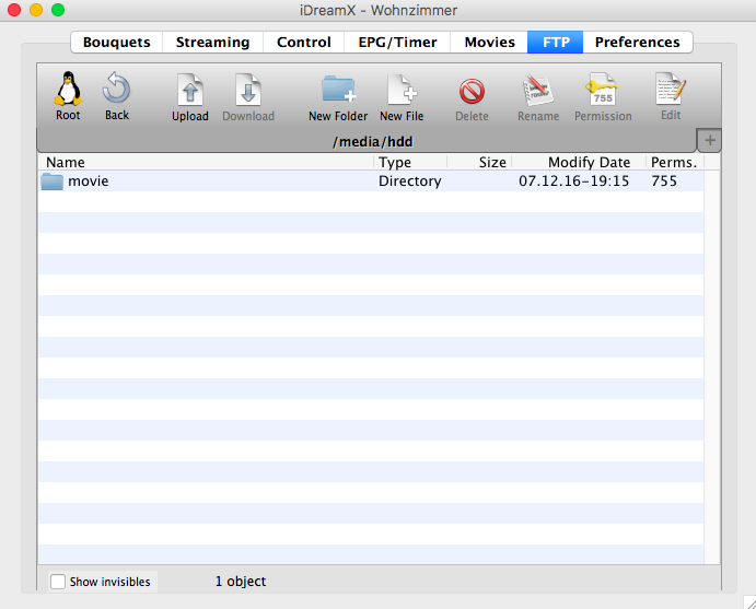

So, hab jetzt quasi absichtlich die Box zwei Mal zum Absturz (Green Screen) gebracht, um hier einen Crashlog anhängen zu können. Leider Fehlanzeige. Unter "media/hdd/" finde ich leider keinen. Nur den "movie"-Ordner. (siehe screenshot)

Wenn die Vermutung stimmt, dass der Crash passiert, wenn die Festplatte abschmiert, dann ist der Crashlog im Flash gelandet. Also mal Festplatte abhängen und unter /media/hdd/ nachsehen. Alternativ den Flash temporär doppelt mounten:
Dann kannst du unter /tmp/flash/media/hdd/ nachsehen. -
