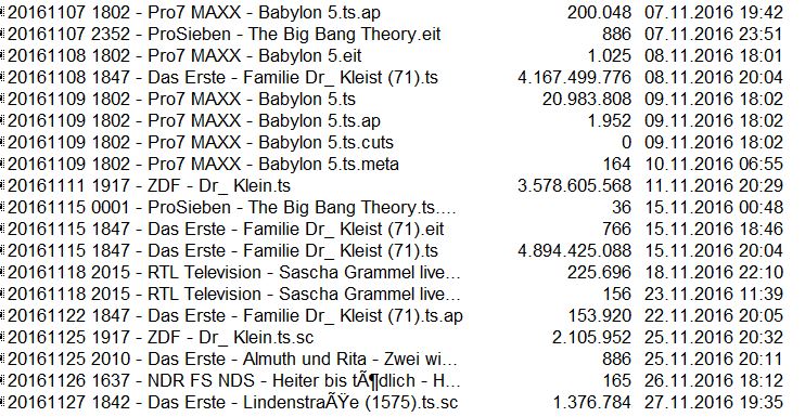

      Aktuell wird die Movieliste der HDD (im DDC) mal wieder so angezeigt - statt der üblichen 6 Dateien pro Aufnahme nur noch Fragmente:

    • Philomathia schrieb:
      Ergänzung:
      mach mal die Dateisystemprüfung, befürchte aber, dass die nicht mehr ausgeführt werden kann, dann musst du über die Konsole ran
      tippe schon mal auf die Meldung "Bad Superblock" bei der Überprüfung ...
      Das wäre allerdings das geringere Übel, weil dann "nur" Aufnahmen weg wären, wenn das Filesystem nicht mehr repariert werden kann. d.h. es liegt nicht an der Hardware (Platte defekt, Netzteil, Mainboard etc.)
      Mal sehen

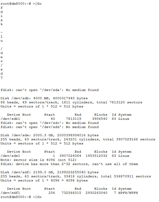

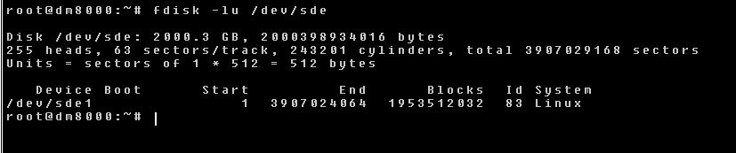

    • Fred Bogus Trumper schrieb:
      dann greift noch ein Dienst auf die Platte zu, ist /dev/sde1 für die 1. Partiton der HDD korrekt? Hast du eine Swap Partiton auf der Platte?
      poste mal
      fdisk -lu /dev/sd?
      ja, hab ein Swapfile drauf - muss erst deaktiviert werden, oder?

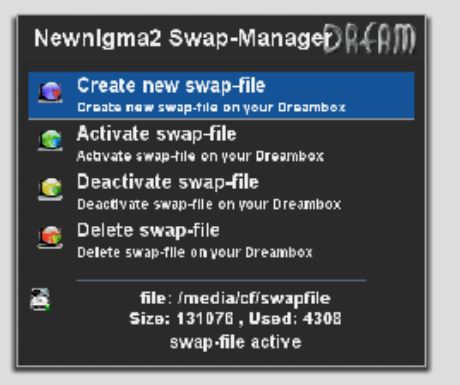

    • Hast du auf USB oder CF ein swap file oder eine Swap Partion aktiviert. Der filesystem check einer 2TB Platte bricht ohne aktiven SWAP zu 99% ab, die 256MB RAM der 8K sind da einfach zu wenig.
      Also entweder ein mindest 500MB großes Swapfile oder eine SWAP Partition auf USB oder CF aktivieren oder die Platte ausbauen und am PC mit einer Linux Live CD etc. überprüfen.
      Oder du initialisierst die Platte gleich neu, dann wird auch gleich eine 1GB Swap Partition angelegt, wenn du ein OE2.0 Image auf der Box hast. Die Filme sind dann auf jeden Fall weg. Was blöd wäre, wenn es nicht am korrupten Filesystem liegt ...
      AlfredENeumann schrieb:
      Fred wollte dev/sd?
      jo, dann hätte man gesehen, ob es eine SWAP Partition an der Box gibt.
      Wenn er sicher ist, das /dev/sde stimmt, passt das schon.
      Sorry, jetzt war ich verwirrt. Das Swapfile liegt auf einer CF.

    • wenn der SWAP aktiv ist, ist das ok, obwohl ich glaube, dass 130MB zu wenig sind
      mach mal folgendens: Deaktiviere den Medias/DNLA Server, Samba Server und NFS Server
      1. /etc/init.d/nfsserver stop
      2. /etc/network/if-down.d/01samba-kill
      dann die Platte aushängen, das muss ohne Fehlermeldung erfolgen - ausser sie war bereits ausgehängt!
      1. umount -fl /dev/sde1
      Wenn das geklappt hat, aktiviere zu Sicherheit ein 2. Swapfile auf CF (dauert eine Weile)j - es muss aber 512MB auf der CF frei sein
