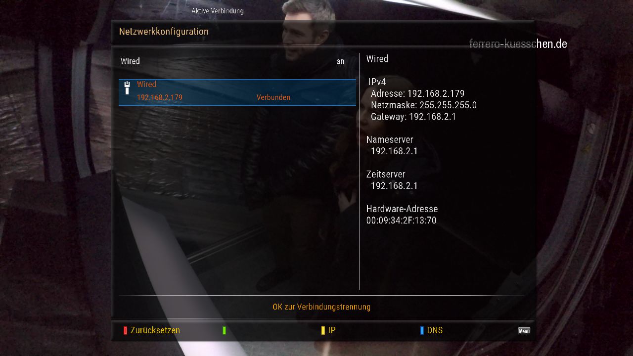

    • Wie sieht die Konfiguration aus? Beziehst du die IP über DHCP oder hast du sie manuell vergeben. Ich hatte das gleiche Problem und ich hatte der DM900 eine IP gegeben die auch noch von einem anderen Gerät im Netzwerk benutzt wurde.
    • Also ich hab meine immer fest gehabt.Bei der Dream900 auch, hatte aber nach ner bestimmten Zeit auch keine Verbindung mehr(IP war nicht doppelt vergeben).Seit DCHP ist es kein Problem mehr.Da stimmt irgendwas glaub ich nicht.

    • Als DNS kannst Du im Normalfall die IP-Adresse deines Routers einstellen. Dort läuft ein DNS Server, der Adressen außerhalb deines Netztes über ein Forwarding an die DNS deines Providers auflöst und so die Datenpakete entsprechend den richtigen Weg hin und zurück finden. Sollte das nicht funktionieren, trage einen oder zwei DNS Server deines Providers ein.
      Beispiel Telekom: 217.237.151.51
      Beispiel Unitymedia: 80.69.100.198

    • ... und wenn Du mit der blauen Taste im DNS Server Menü bist, fügst Du mit der grünen Taste einen oder mehrere DNS Server hinzu.
      Bei acht Metern Entfernung kann man zum Ausschliessen und Gegentesten mal ein LAN Kabel durchs Zimmer werfen, um so andere Probleme auszuschliessen.
      Beispiel Telekom: 217.27.151.51
      Alternativ sind auch Google-DNS (8.8.8.8 und 8.8.4.4) oder OpenDNS (208.67.222.222) zu empfehlen.
      Siehe auch: wikileaks.org/wiki/Alternative_DNS/de
      Aber ich gebe zu, dass das jetzt total OT war und dem Thread-Ersteller nicht weiterhilft :D

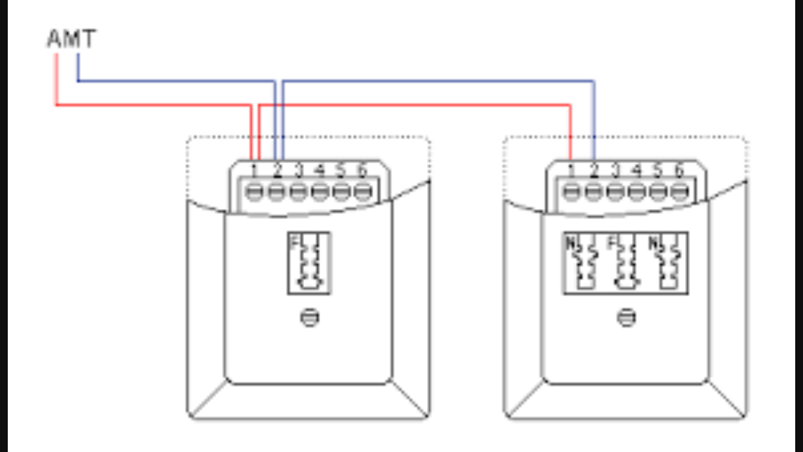

    • Also nachdem ich mit dem Fritz!WLAN Repeater 450E meine eher schlechten Erfahrungen machen konnte, habe ich mich nun entschieden das Telefonkabel zu verlängern.
      Habe von der ersten TAE-Dose ein Verlängerungskabel zur Box gezogen und meine Fritzbox von der zweiten TAE-Dose mit der Dreambox verbunden. Läuft Perfekt und ist kostengünstiger als irgendwelche WLAN-Sticks oder sonstiges.
      Vielen dank nochmal Fred für die Anregung.
    • "Schlimm" ist daran gar nichts, aber eben komplett falsch: Falsche Dose, falscher Stecker, falsches Kabel. Wird sich sowohl am Datendurchsatz als auch an der Störsicherheit bemerkbar machen.
      Beim Lan-Kabel sind die einzelnen Adern paarweise verdrillt und paarweise geschirmt, das Telefonkabel normalerweise überhaupt nicht oder im günstigsten Fall eine Sammel-Schirmung.
      Ausserdem braucht ein GBit-Netzwerk (und das wirst du bei der DM900 wohl nutzen wollen) alle 8 Adern, und ein TAE-Stecker hat nunmal max. 6 Anschlüsse.
    • Ok, da haben wir aneinander vorbeigeredet - ich war immer davon ausgegangen, dass du das LAN "verlängern" wolltest (das war ja eigentlich auch der Vorschlag von Fred, auf den du dich bezogen hast). Hab deinen letzten Post einfach nicht richtig gelesen. :(
      Ich versteh zwar immer noch nicht, was ein F-Stecker mit der ganzen Geschichte zu tun hat, ist aber auch wurscht.
      Und wenn wir schon dabei sind (Klugscheissermodus an :D ) : Eine vorschriftsmässige "Verlängerung" der Telefonleitung würdest du an den Anschlüssen 5 und 6 der Amtsdose vornehmen, weil diese abgeschaltet werden, wenn doch was eingesteckt wird (Klugscheissermodus aus). Wenn du aber tatsächlich nie was ansteckst, ists auch egal.
