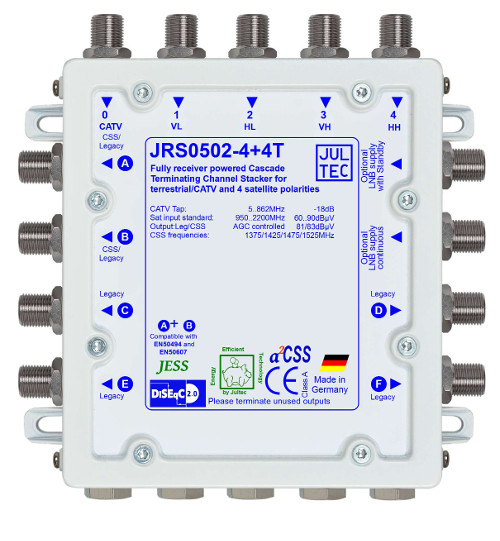

habe bei mir eine Matrix (Jultec JRS0502-4+4) installiert, die aus 4 (5) Eingängen 6 Legacy ausgenge generiert, wobei 2 der 6 Ausgänge sowohl Legacy als auch CSS können.
Habe an beiden der CSS je eine DM 7080 hängen.

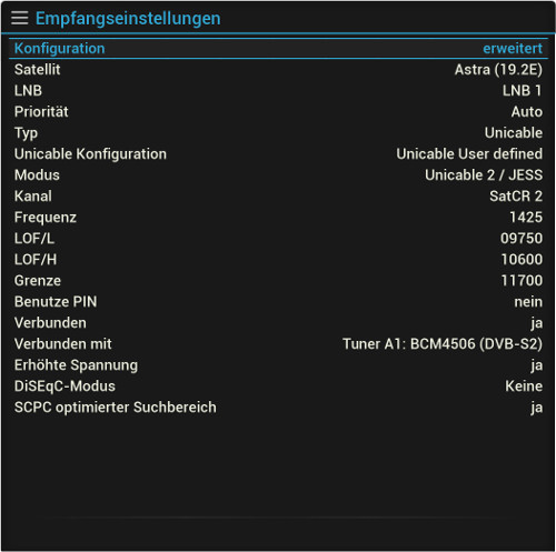

Bei der DM 7080 (1)mit 4 Tunern (Bank A: Tuner “A1” und “A2” und Bank B: Tuner “B1” und “B2”), scheint was nicht zu funktionieren. Habe analog der Bei der DM 7080 (2) konfiguriert.
Bild in Bild läuft, aber wenn Vollauslastung = 3 Aufnahmen parallel laufen habe kein Bild und es werden nur zwei Aufnahmen realisiert.

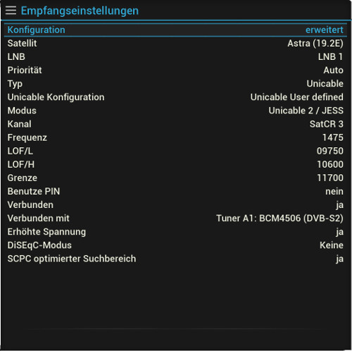

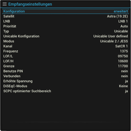

Die Konfiguration, wie üblich, habe je Tuner eine CSS Frequenz zugewiesen (hier SatCR1 1375; SatCR2 1425; SatCR3 1475; SatCR4 1525;). Der erste Tuner “A1” ist nicht verbunden (nuran “A1” ist das Koaxialkabel angeschlossen), die Tuner “A2”; “B1” und “B2” sind mit dem Tuner “A1” in der Konfiguration des Unicable verbunden.
Vermute, dass das Nichtfunktionieren der Aufnahme was mit dem Verbinden zu tun hat. Muss hier eine weitere Kondiguration erfolgen?

Bei der DM 7080 (2) läuft alles problemlos. Beide Tuner lassen sich ansprechen bzw. Bei Bild in Bild sind verschiedene Programme zu sehen = läuft.
