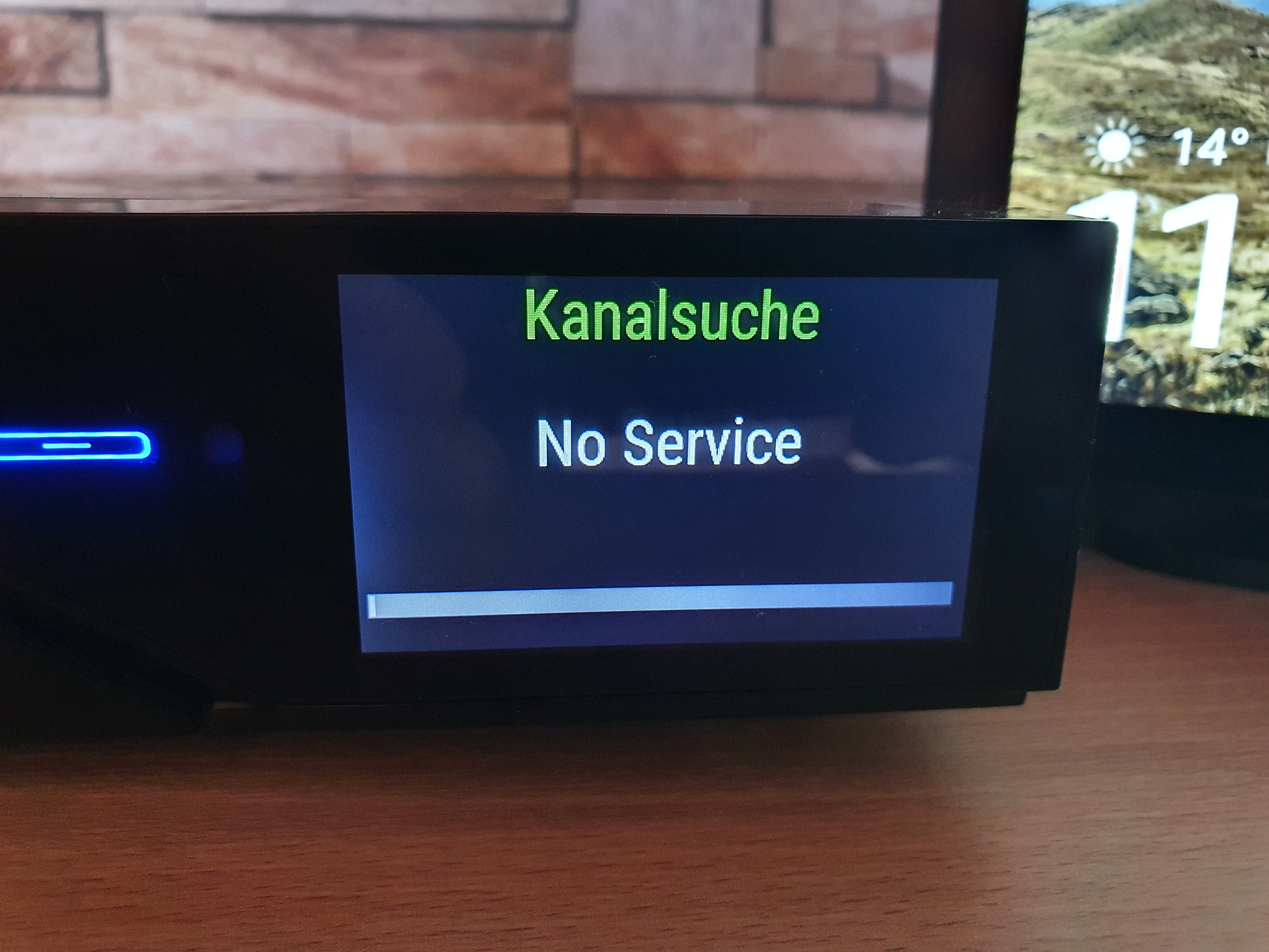

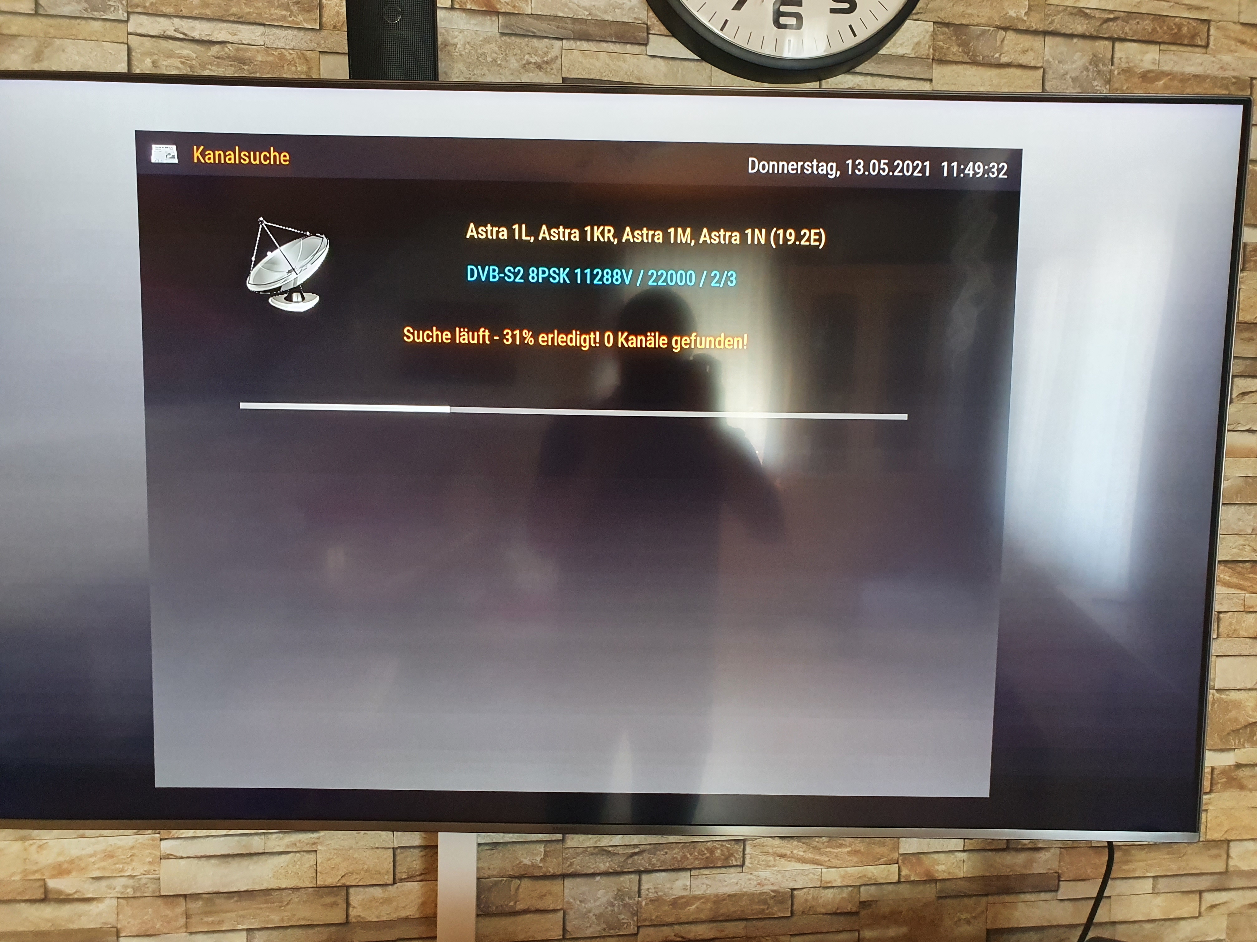

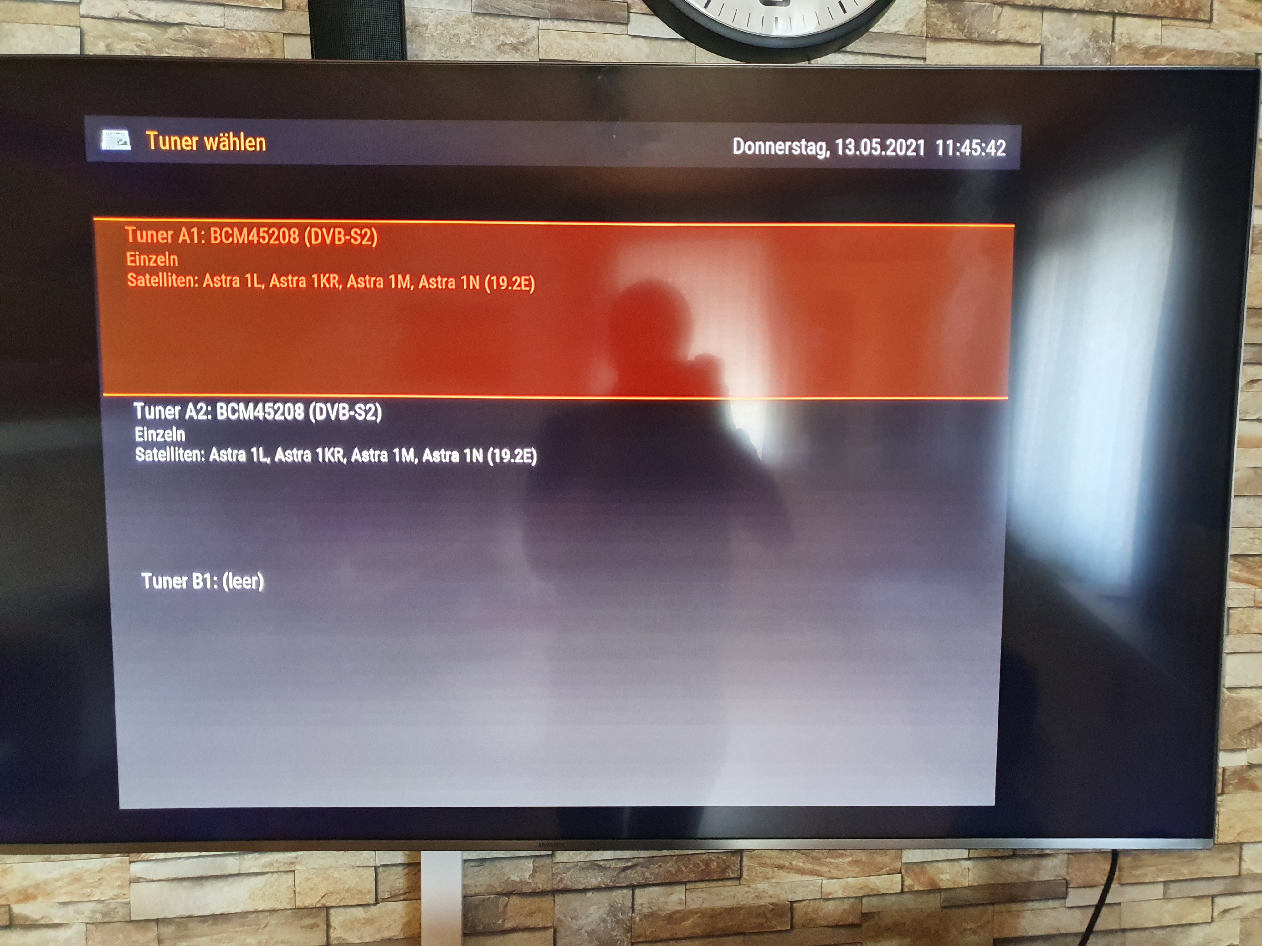

    • hätte da auch ne frage. Hab seit gestern die DM920 UHD mit twin DVB-s2 fbc tuner.
      Sat Anlage: kathrein uas584 quattro LNB (v high, v low, h high, h low) kathrein EXR1512 multischalter.
      Das aktuelle weekly Image geflasht, aber kein Empfang. Er findet keine Sender und im Display steht "no Service ". Im "Sat-finder" sind 8 tuner (a1-a8) aber überall kein Signal. Im Auto. Sendersuchlauf findet er keine Sender..
      Bin echt am verzweifeln... ist ja nicht die erste Dreambox bzw. Sat-receiver den ich einstelle.
      Tuner konfig : einfach, einzel, astra 19,2.
      Kabel sind ok weil sie an anderen receiver gehen.

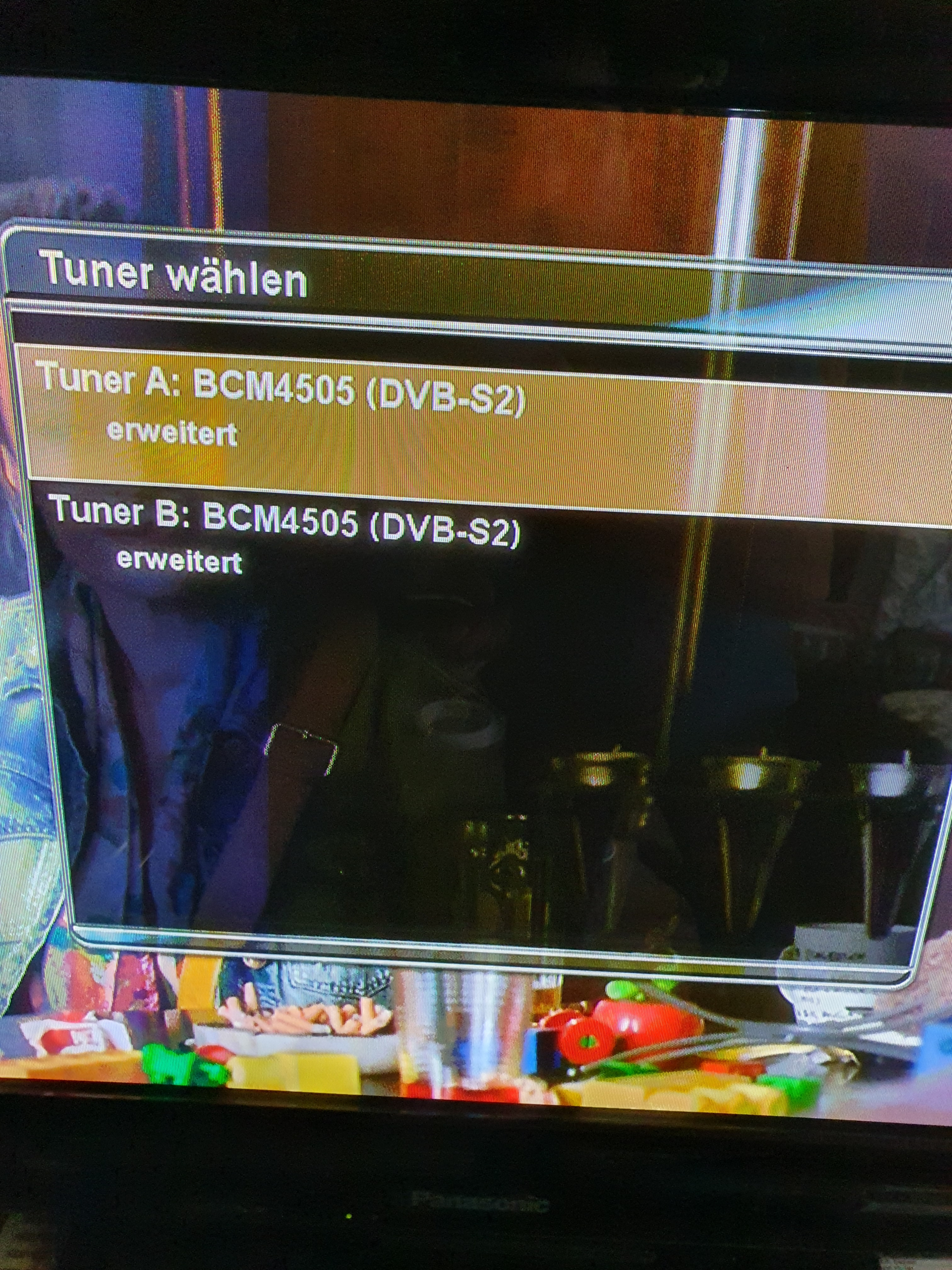

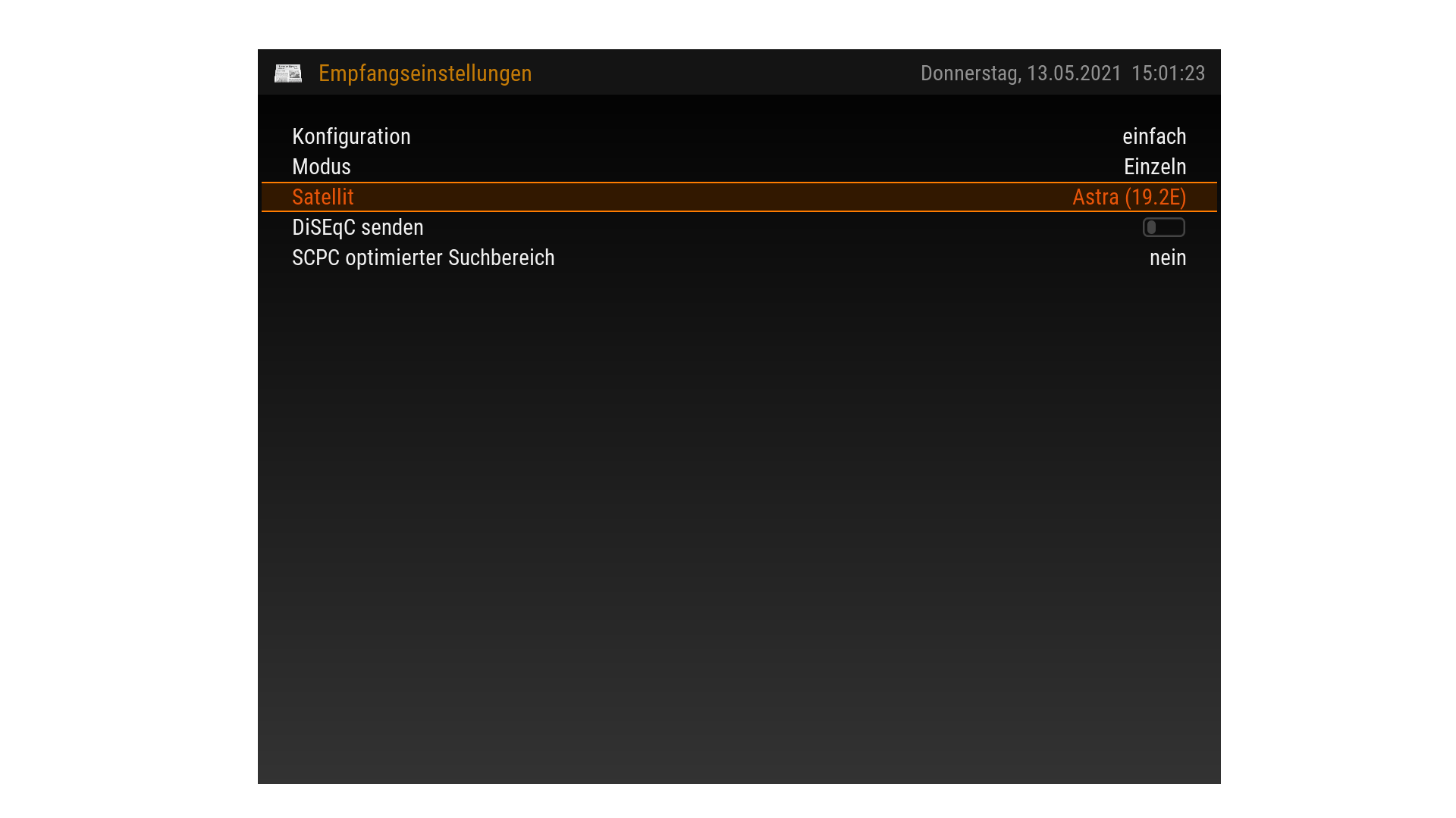

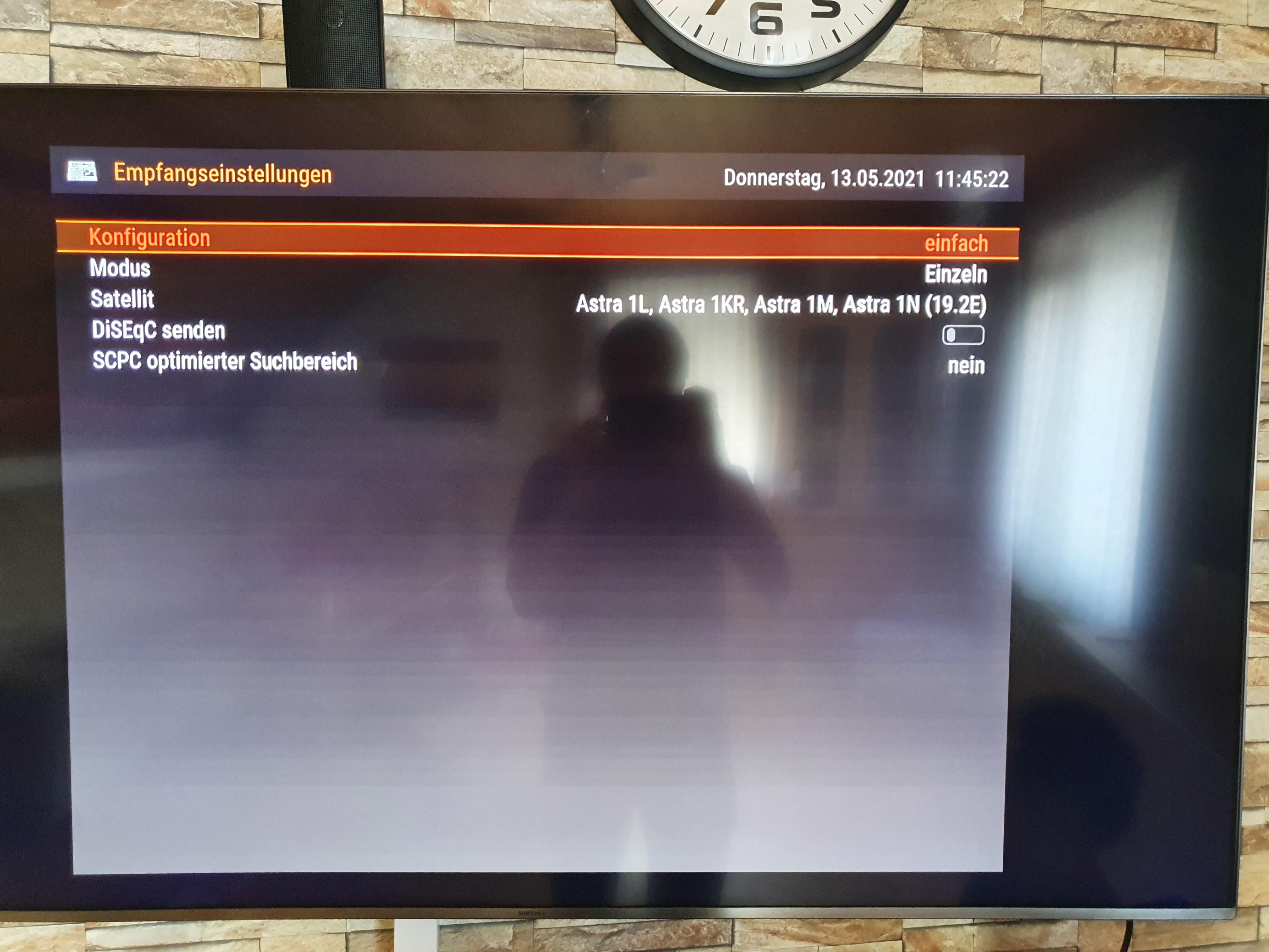

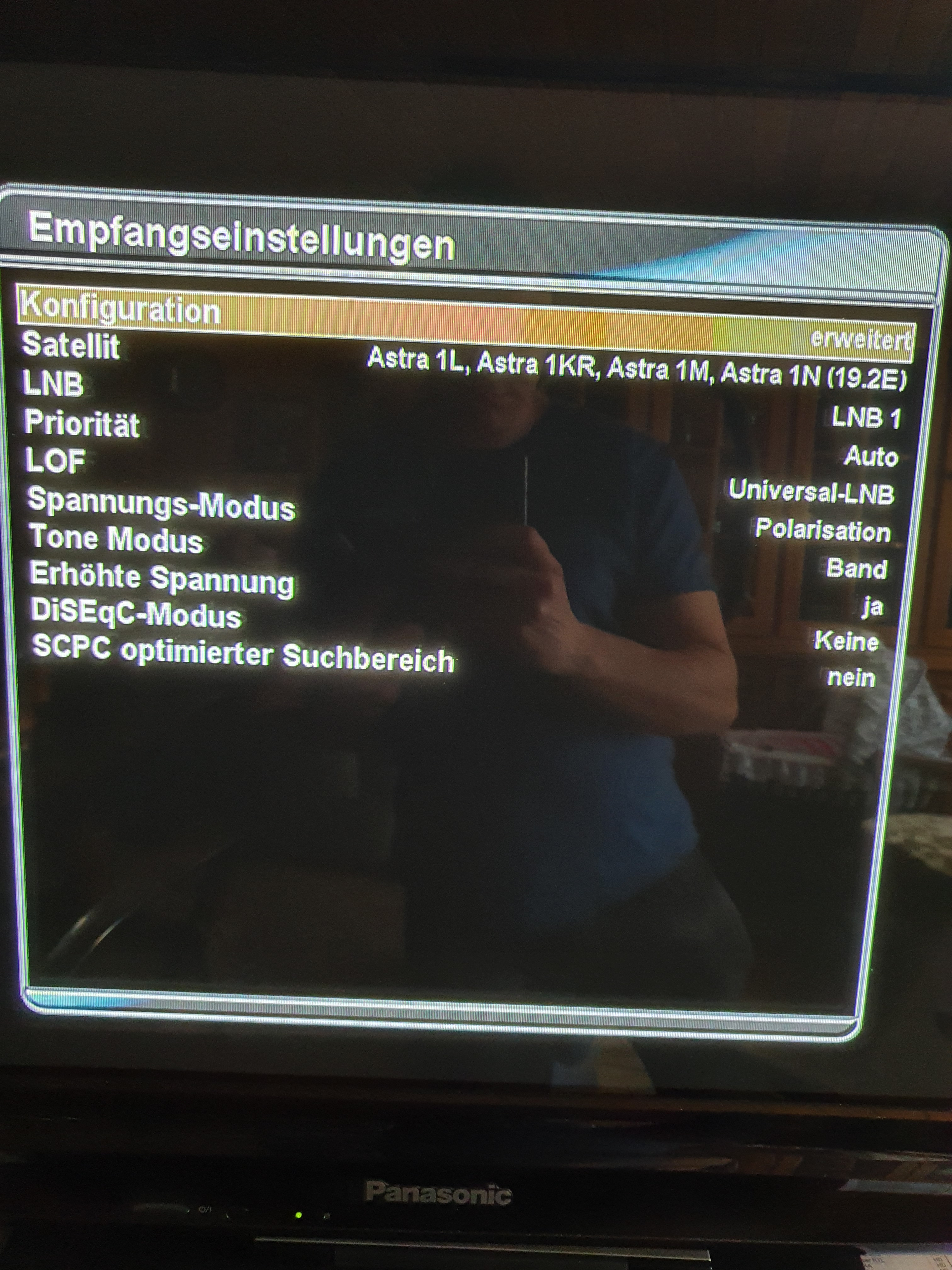

    • Ja, ich hab alle Varianten probiert. Kabel an LNB 1 LNB 2 FREI, LNB1 LEER Kabel an LNB2 und 2 Kabel jeweils 1 an LNB1 und 1 an LNB 2.
      Fotos von den Einstellungen hab ich oben doch gekostet. Was für Screenshots?

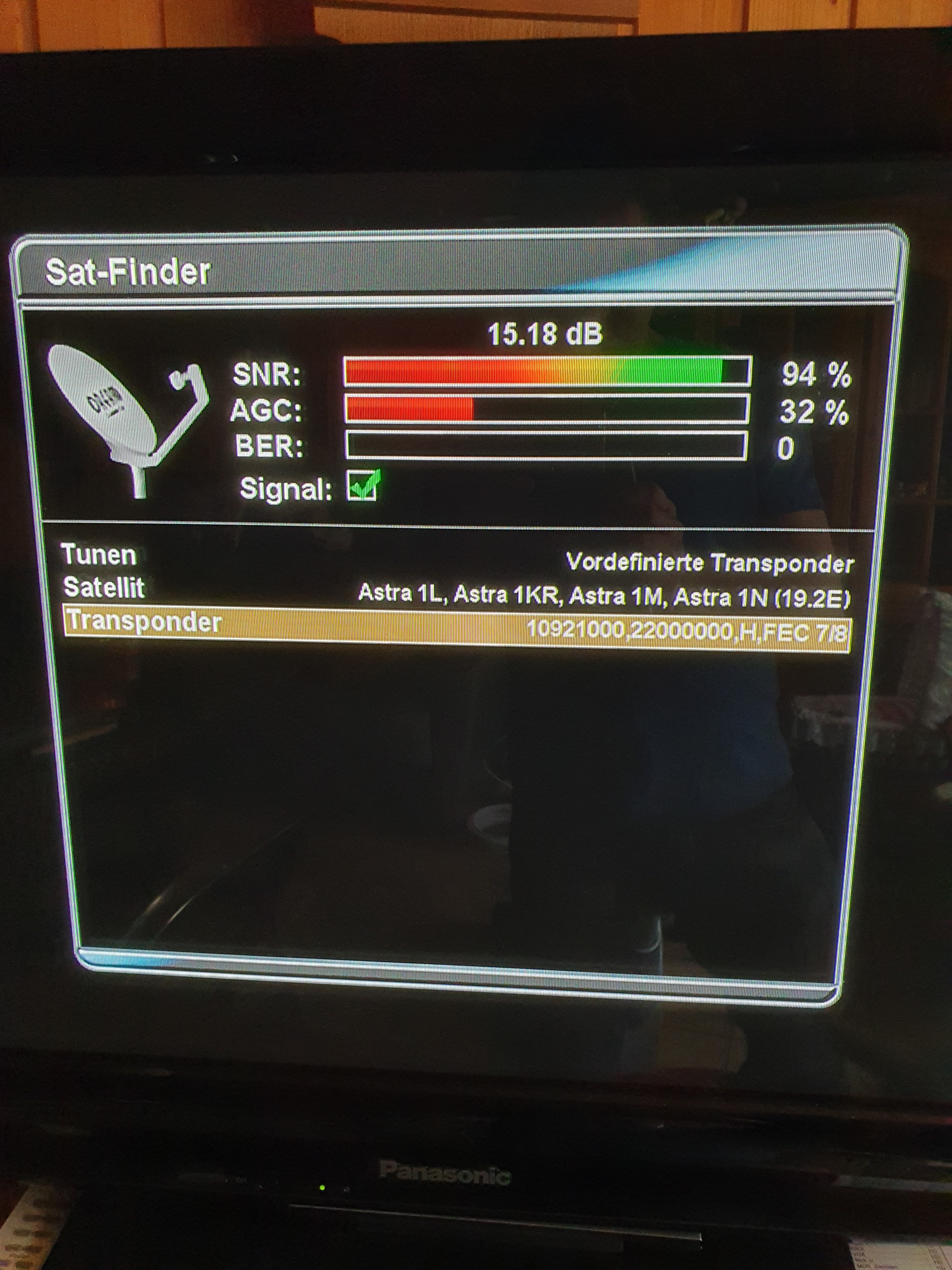

      Ich hab noch ne DM7020HD V1 mit 2 Single DVB-S Tunern dran gehängt und Bild da.
      Hab die tuner konfig der 920 auch auf erweitertet mit den selben Einstellungen wie auf der 7920hd probiert und kein Signal. Poste unten mal die Konfiguration und den Sat-Finder der dm7920hd.
      Kann das sein das der tuner im Arsch ist?

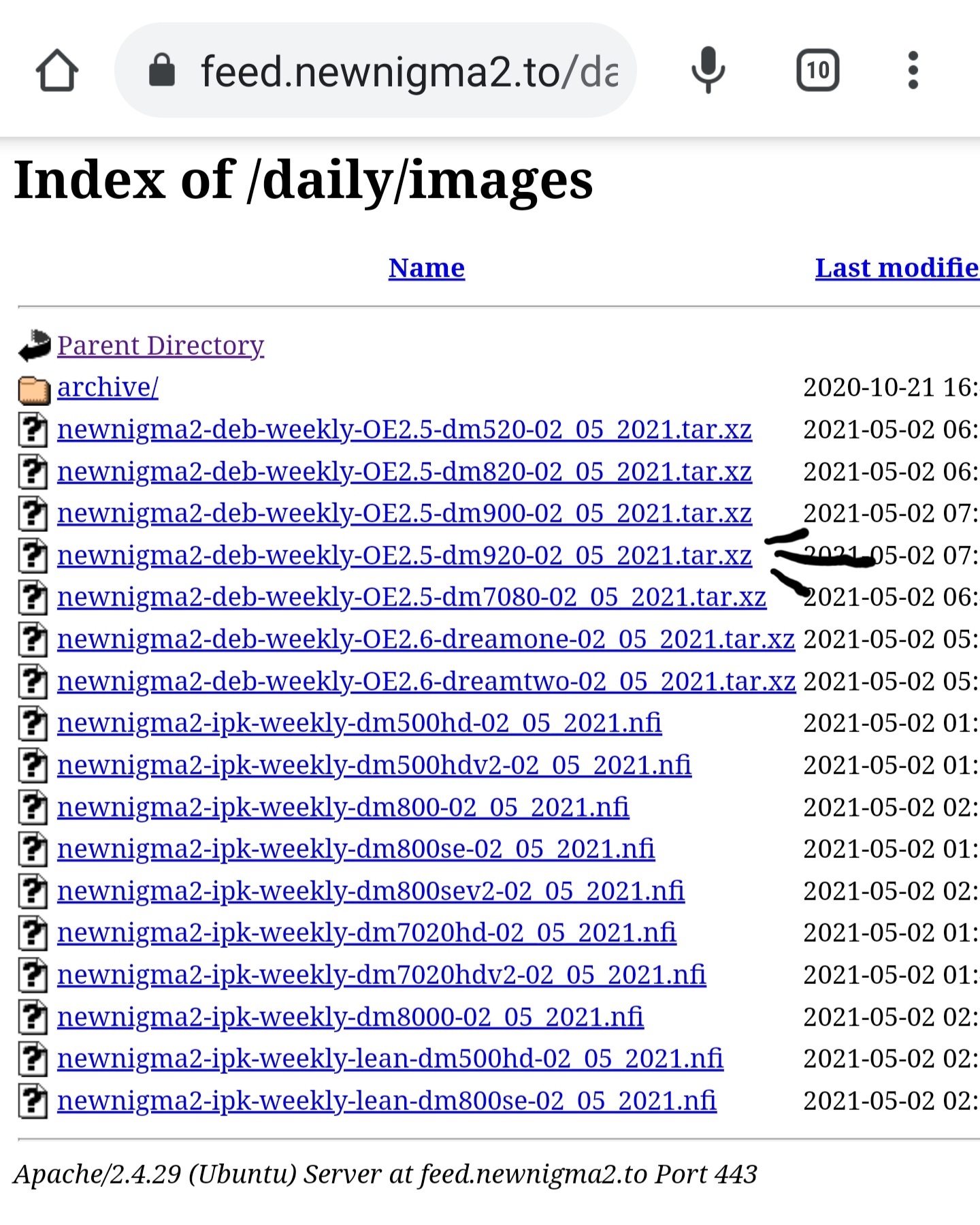

      Hab die Box direkt mit dem DVB-S2 FBC twin tuner gekauft, ausgepackt, und das aktuelle weekly geflasht, hab also nicht probiert ob sie mit der original version (von 2017) die installiert war Empfang hat.
      Werde heute Abend mal ein neues Kabel direkt vom multischalter an die Box legen und testen... nicht das meine Dose zuviel Dämpfung oder ähnliches hat...
      Die original sky-q Kröte funktioniert an dem Anschluss auch... nur die soll weg und dafür die 920er dahin

    • Ich würde erstmal nur mit einem Anschluss testen , A1 Leitung anschließen und konfigurieren , A2 auf inaktiv setzen.
      Bei mir kann ich nur Astra auswählen , diese Einstellung mit allen Astra Satelliten habe ich nicht wie bei dir auf dem Bild.
      Ist der Anschlussstecker der Satleitung selbst angeschlossen ? Könnte auch sein, dass der Draht evtl. zu lang / zu kurz ist und bei diesem Tuner deshalb Probleme macht.
      Kannst auch mal einfach nur den Tuner nochmals raus / rein stecken. Vielleicht ist dieser beim Transport verrutscht. etc.
      Bzw. war nicht richtig gesteckt.
