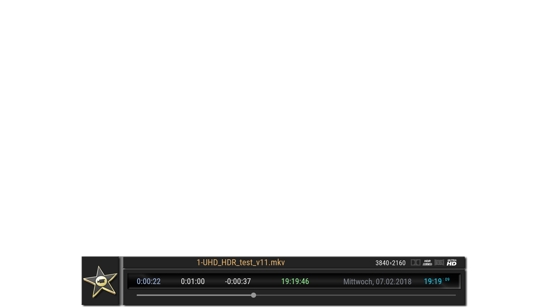

    • Ich habe auch mal mit 4k x265 rumprobiert. Die DM920 Standard Player spielt die 65GB große Datei problemlos ab. Allerdings scheint HDR nicht unterstützt zu werden, das Bild ist extrem blass. Ansonsten gibt es keine Probleme mit vor- oder zurückspulen mit den Nummerntasten.
      Gibt es einen Player der HDR unterstützt oder ist das eine HW Limitierung?
    • HDR funktioniert ohne Probleme.

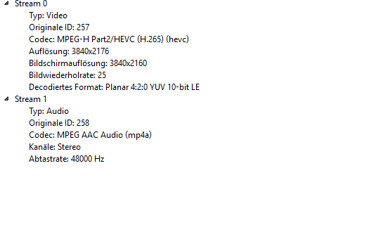

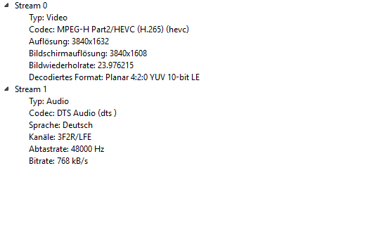

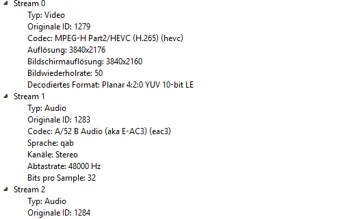

    • ich hab auch erhebliche probleme mit wiedergabe von HDD.
      3 testvideos, 1MKV, 1TS, 1 TS aufnahme.
      wenn ich MKV starte, macht enigma2 im selben moment einen Neustart.
      ich hab schon alle tonspuren und untertitel rausgemuxt bis auf die
      deutsche tonspur, hilft nix.
      die TS videos starten und laufen einwandfrei.
      über usb direkt am TV laufen alle videos problemlos.
      ich häng mal die codecs infos und enigma2 log an.
      im log wird das MKV auch nicht gelistet.
      komische sache.
