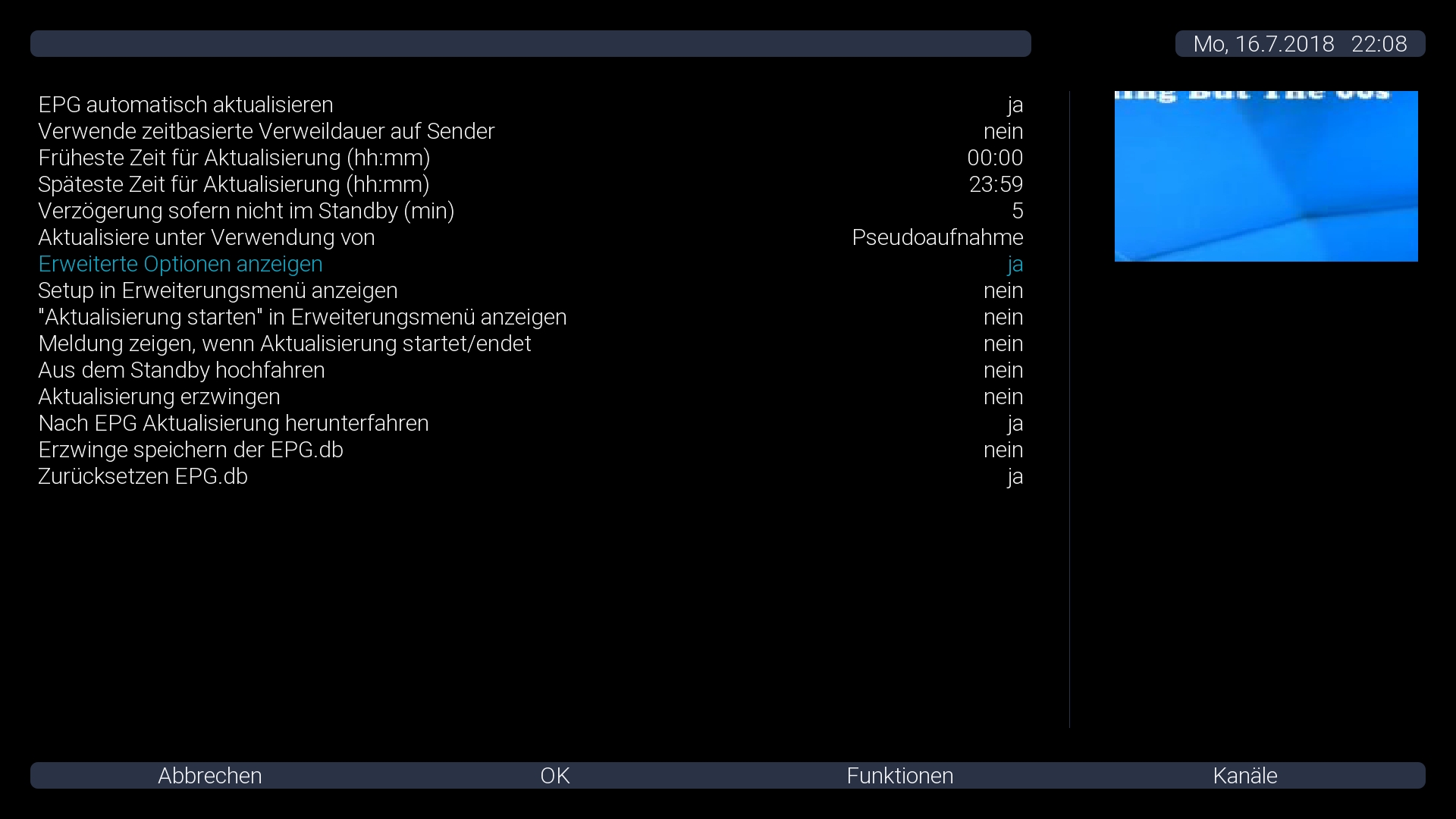

    • Also das mi EPGrefresh hab ich seit Jahren so eingestellt. Läuft immer problemlos, auch wenn mal ein Sender abgeschalten wird. Gab nie einen Hänger.
