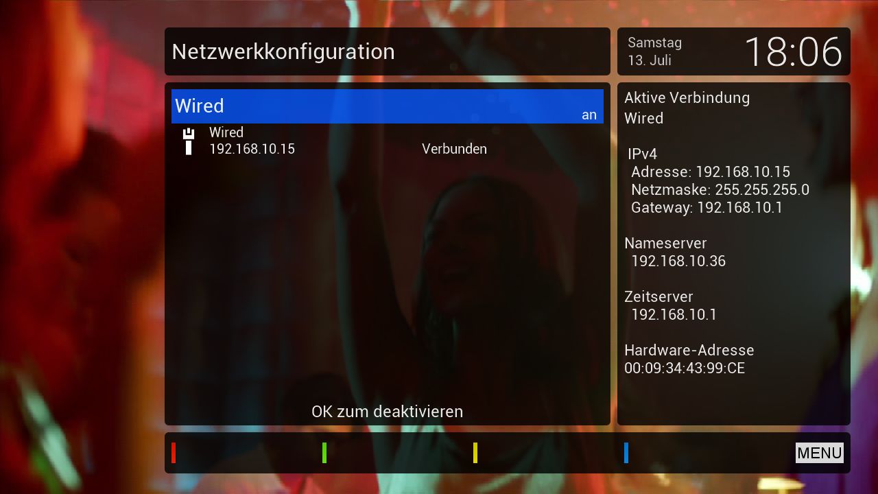

        85,27 kB, 1.280×720, 302 mal angesehen
    • ist die transponderzeit eigentlich im newnigma2 service menu aktiviert, bei denen wo es nicht stimmt ????
      falls ja mal testhalber ausschalten und zeitserver in den Netzwerkeinstellungen adden
      (Screenshot von mir auf seite1)
      dann box rebooten
      dann box rebooten
      Dein Vorschlag funktioniert. Ich habe jetzt wieder die korrekte Zeit. Danke.
