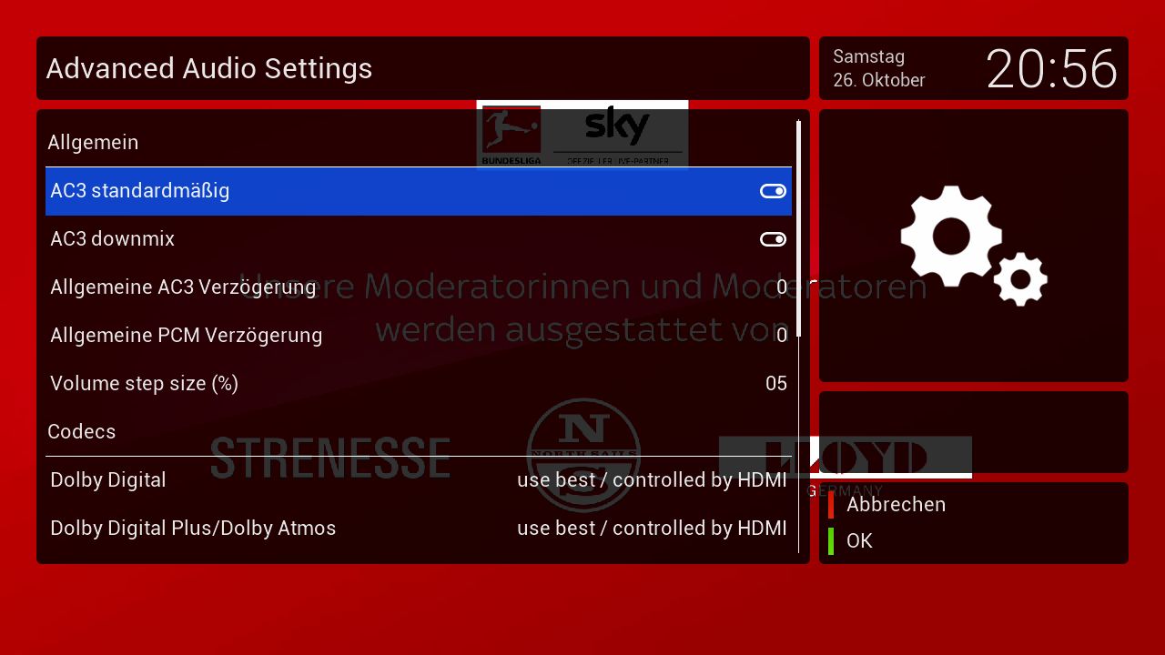

      Wurde in den Audiosettings etwas eingetragen?
      Bei mir swhwn die Einstellungen so aus:

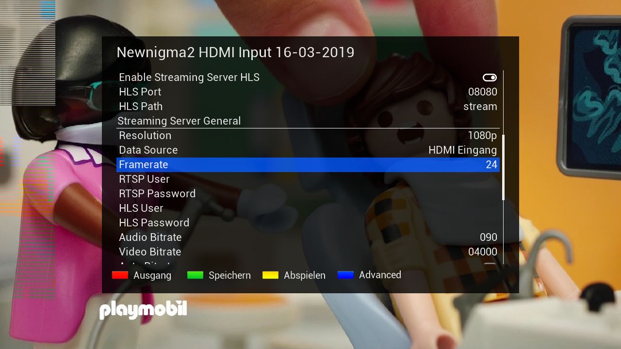

        92,21 kB, 1.280×720, 471 mal angesehen
        91,05 kB, 1.280×720, 465 mal angesehen

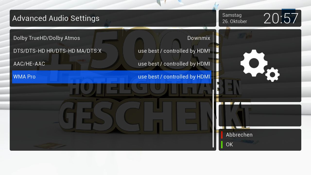

    • vielleicht hat jemand eine Lösung? In den audio Einstellungen von fire stick sind 4 Optionen zum Auswahl
      Wenn ich die letzte " Dolby digital über HDMI " aktiviere kommt zwar die DD Übertragung aber bricht je paar Sekunden ab, im Moment bin ich wieder auf " DD Plus automatisch " wo keine DD stattfindet! Eigentlich schade wenn man gute Soundanlage hat.

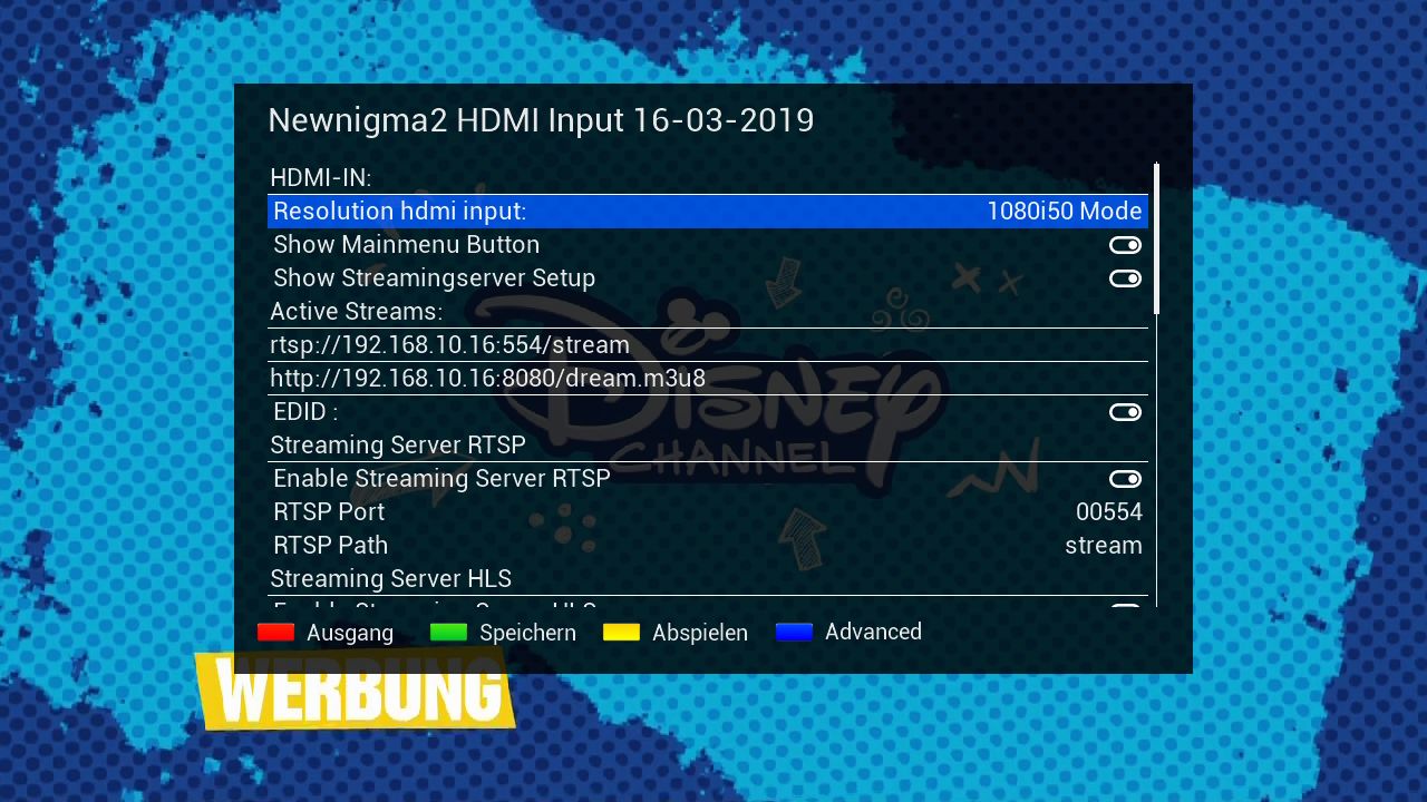

    • Dir ist aber schon klar das du am HDMI-In Port auch Transkodieren können musst und nicht nur den Sender durchschleifen und ersteres eben nicht unterstützt ist?
      Bei meinem HDMI Input Plugin sage ich klar und deutlich das du maximal den Output auf die Auflösung stellen darfst die die box kann (also 720p bei 820/7080 und 1080p bei 9x0) und eben Stereo als Audio Ausageb verwenden sollst, wenn du sauber und immer Ton haben willst.

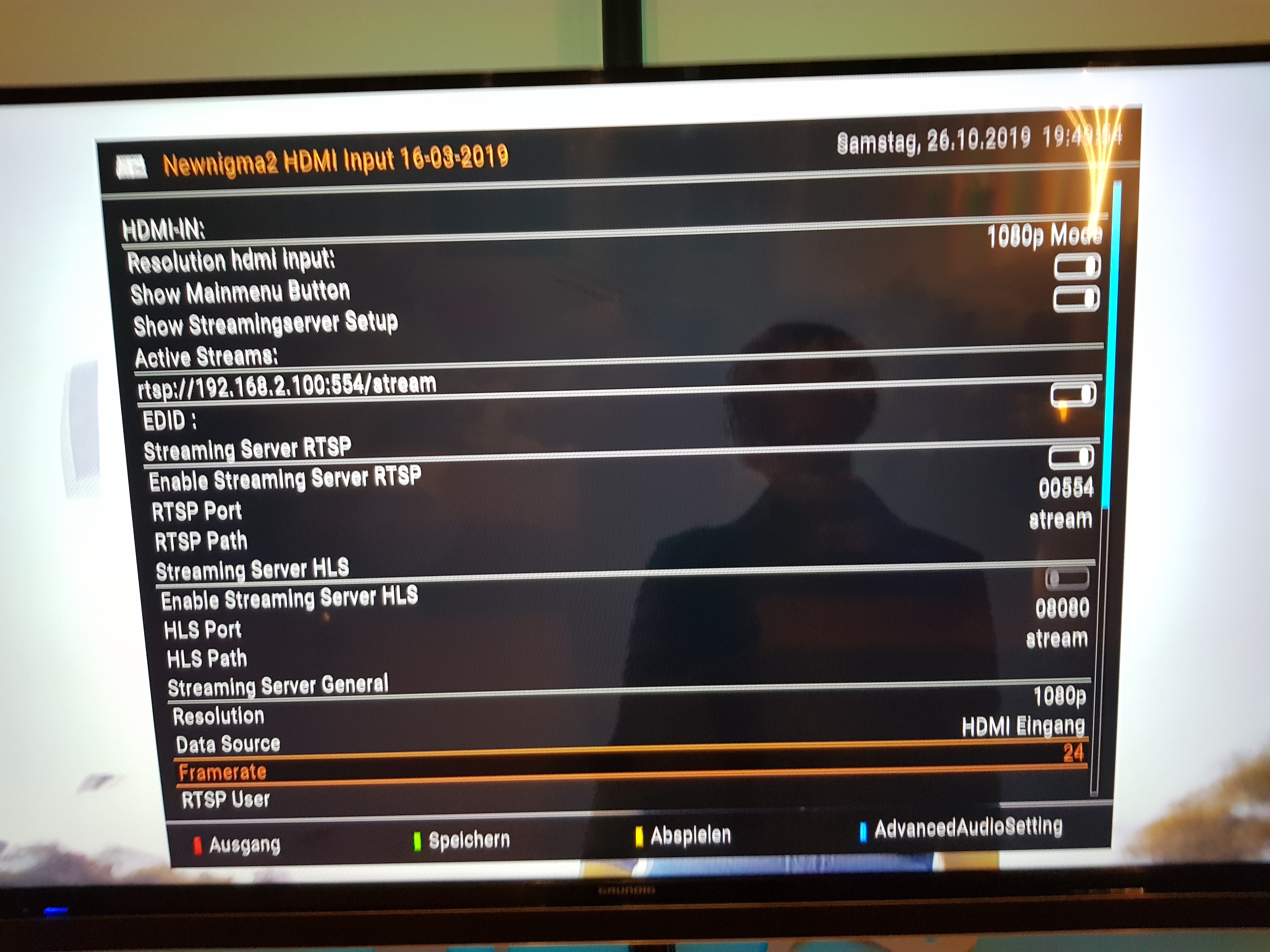

    • ich habe das ganze mit HDMI splitter gemacht so wie hier in board geschrieben aber!! Jetzt kommst
      Du bekommst kein DD Sound liegt wahrscheinlich an dem splitter und die dreambox versorgt den stick mit Strom!! Ich habe auf das ganze verzichtet und wieder den stick an HDMI Ausgang eingeschaltet habe DD und alles passt
