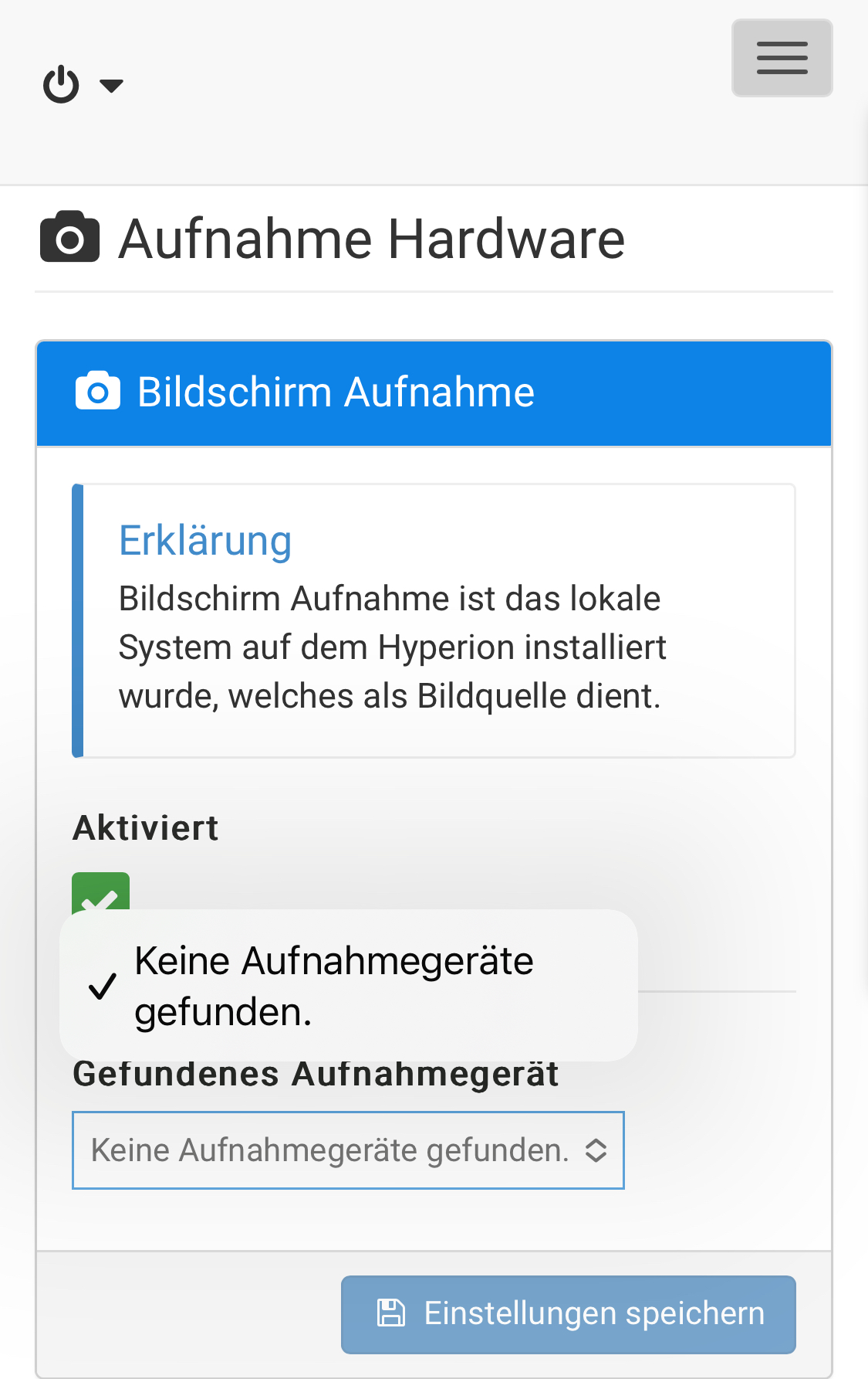

    • Hyperion WebUI
      Aufnahme Hardware
      Bildschirm Aufnahme aktivieren
      Bildschirm Aufnahme ist das lokale System auf dem Hyperion installiert wurde, welches als Bildquelle dient.
      Je nach System könnte dort FB, x11, QT usw. zur Auswahl stehen.
      Wenn du dort etwas auswählen und einstellen kannst, speichern.
      Dann unter LED Instanzen > Aufnahmequellen > Aktiviere Bildschirm Aufnahme
      gruß pclin
      AudioDSP: miniDSP 2x4HD
      TV: LG OLED65BX9LB (PicCap)
      Ambilight for ever
    • Das wird an deinem Proxmox LXC Container liegen, Installation, Berechtigungen.
      Hast du mal Farben oder Effekte versucht?
      Unter Fernbedienung kannst du das einstellen.
      gruß pclin

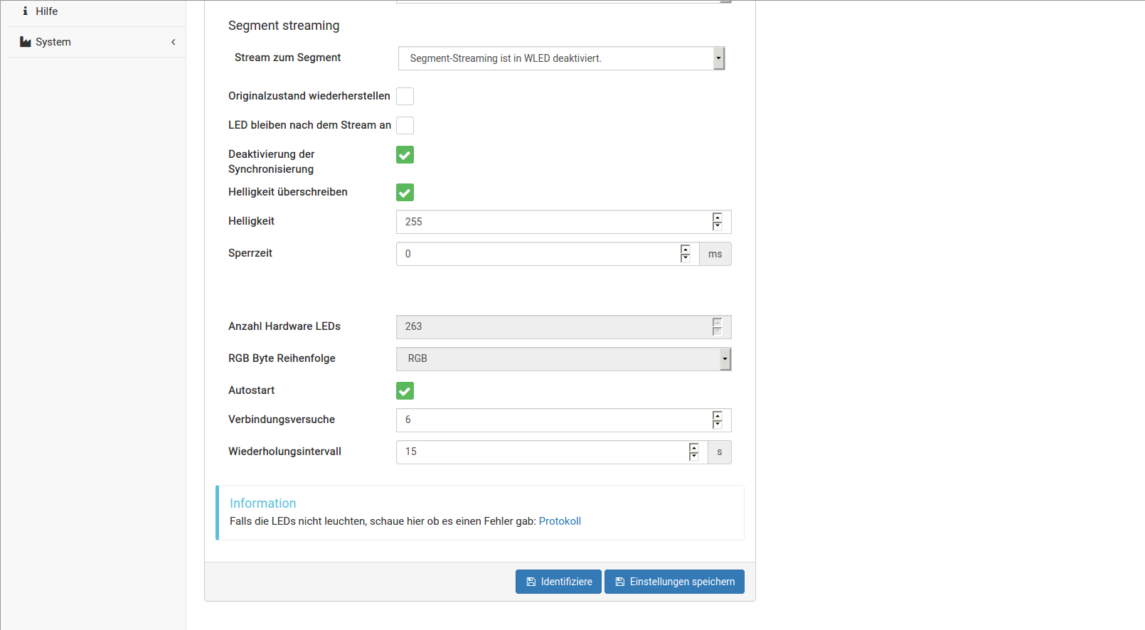

    • Bei den Einstellungen für WLED gibt es unten auch Identifiziere wenn du das anklickst sollten die LED für ca. 3 Sekunden blinken.
      Unter Fernbedienung kannst du bei Farbe/Effekte einstellen/wählen.
      gruß pclin
      ps. EnigmaLight sollte nicht gleichzeitig zu WLED senden, es gibt sonst 'Vermischungen.'

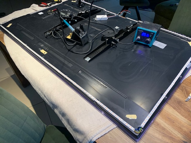

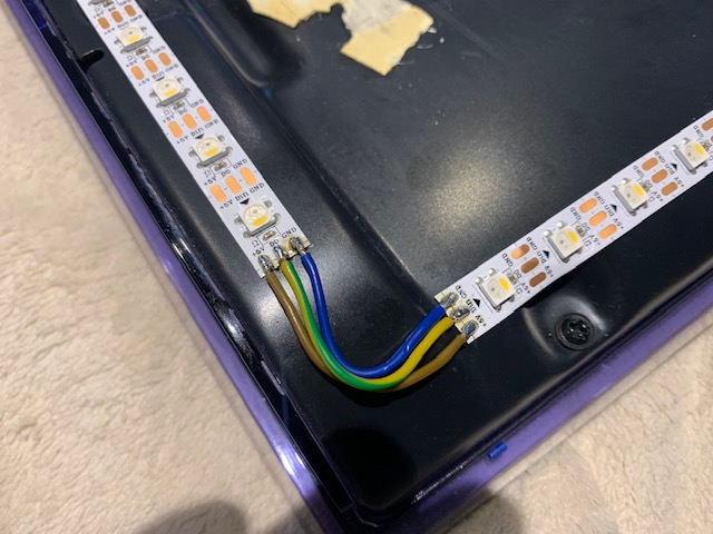

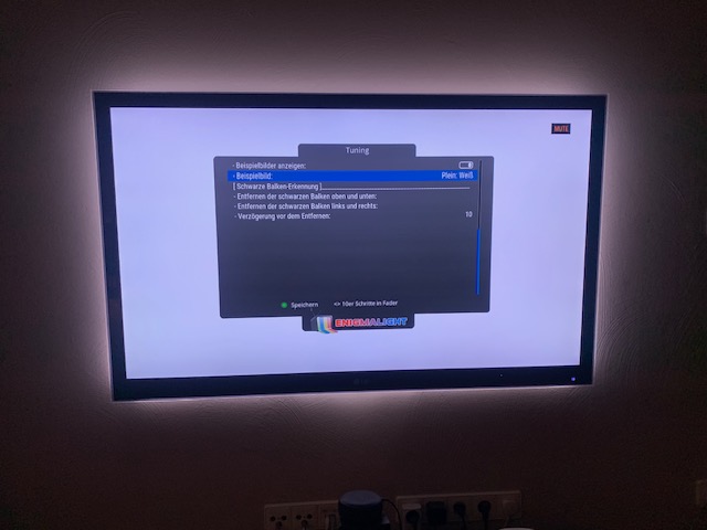

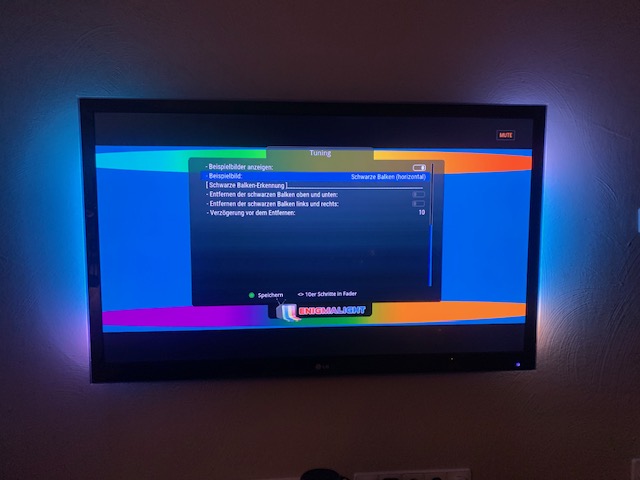

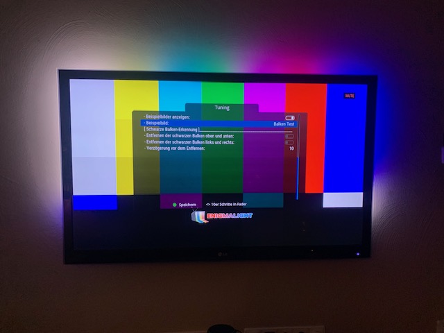

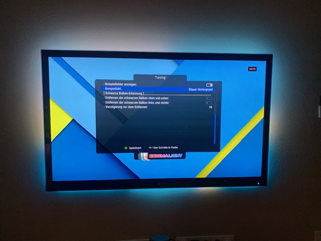

      Hallo pclin,
      so habe jetzt auf dem großen Bildschirm (55 Zoll) im Wohnzimmer die LEDs mal installiert udn wie im Schlafzimmer (32 Zoll) alles weitere installiert wie EnigmaLight usw. Das Hyperion habe ich jetzt nicht verwendet....da ich eigentlich nur den receiver verwende......
      Ich habe mal Bilder angehängt udn wollte Dich noch Fragen wie ich nun alles noch von den farben korrekt udn am besten Einstellen kann?
      Gehe ich da auf die Referenzbilder -> als erstes das "Weiss" udn stelle das Weiss erst ein? wenn ja wo gehe ich da in EnigmaLight hin udn verändere das....? Unter Einstellungen ? gehe ich da mit der Zahl hoch dann als 08...55...90 ?
      das wäre nett wenn du da Licht ins Dunkle bringen könntest für mich...
      Soweit funktioniert aber alles....Das wechseln der Farben ist manchmal abgehackt....kann man das etwas smooothen noch in den Einstellungen?
      Ansonsten vielen Dank für die Unterstützung udn schöne Weihnachten

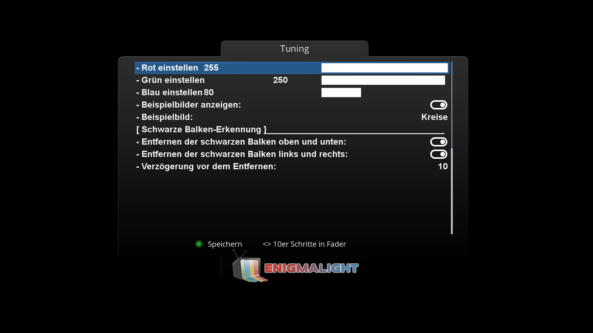

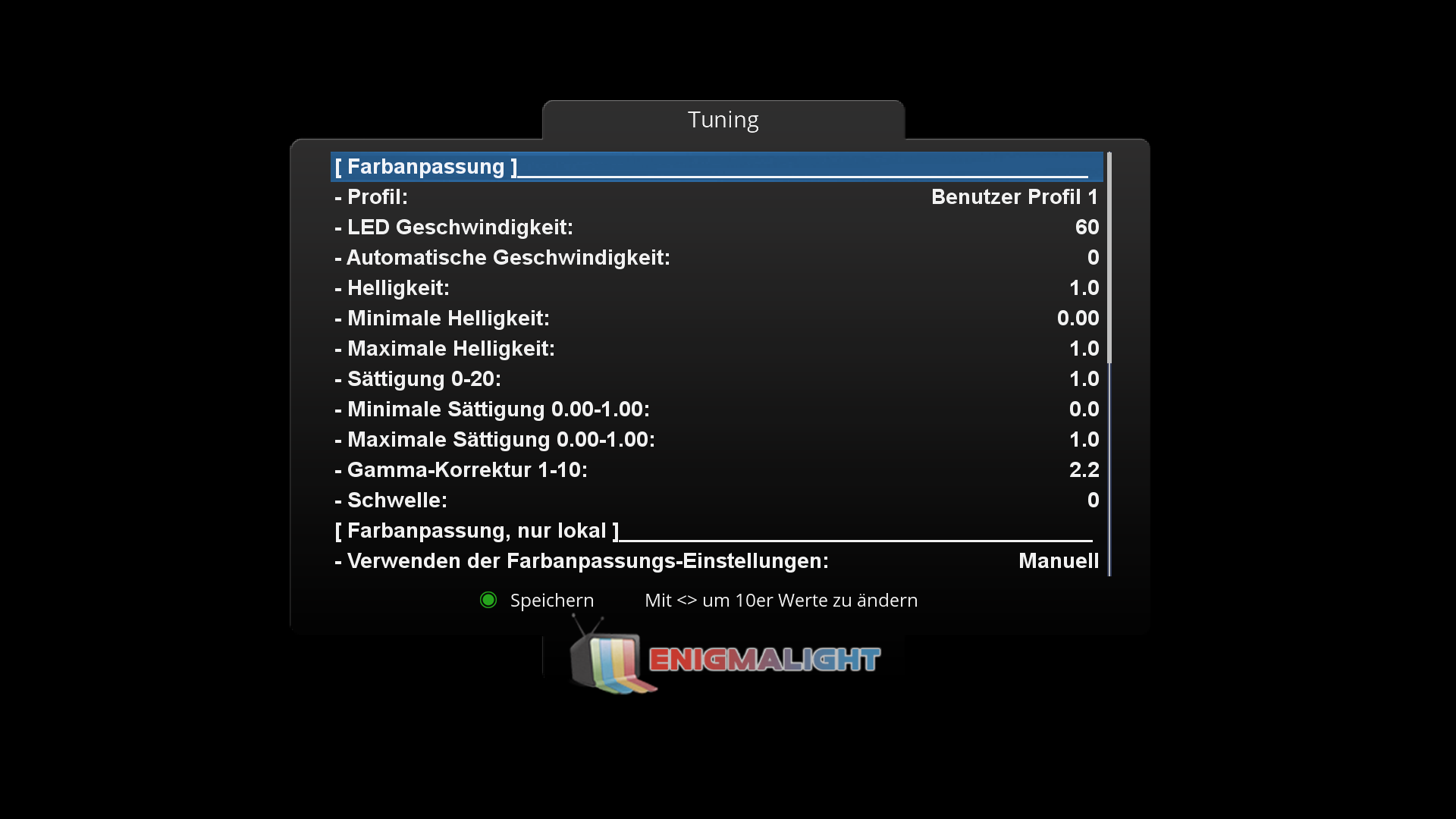

    • Unter Tuning stellst du die Farben so ein das es für dich am besten zum TV passt.
      Helligkeit, Sättigung, Gamma, R,G,B
      gruß pclin

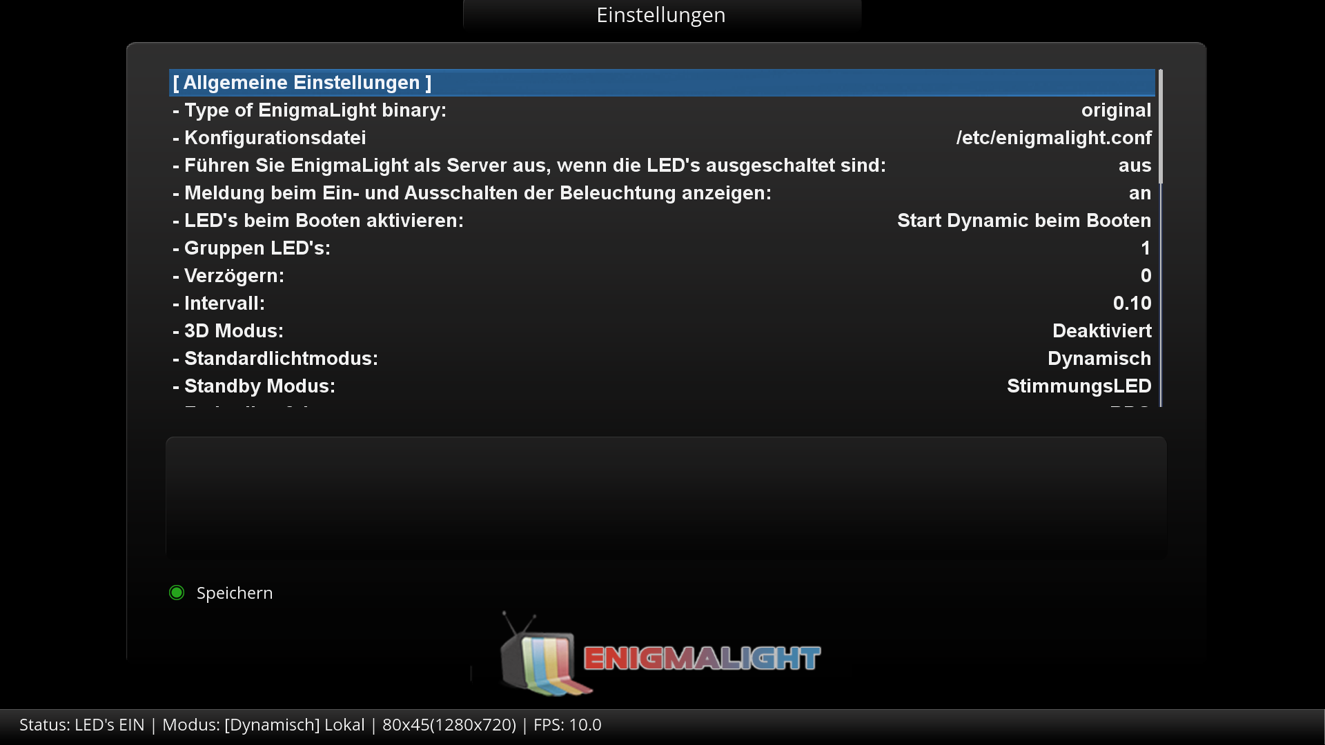

    • Wie bleiben die LED an?
      Letzte Farbe dauerhaft?
      In EL unter Einstellungen gibt es Möglichkeiten, wenn dort bei beide alles gleich ist liegt es an den anderen Unterschieden deiner Installation.

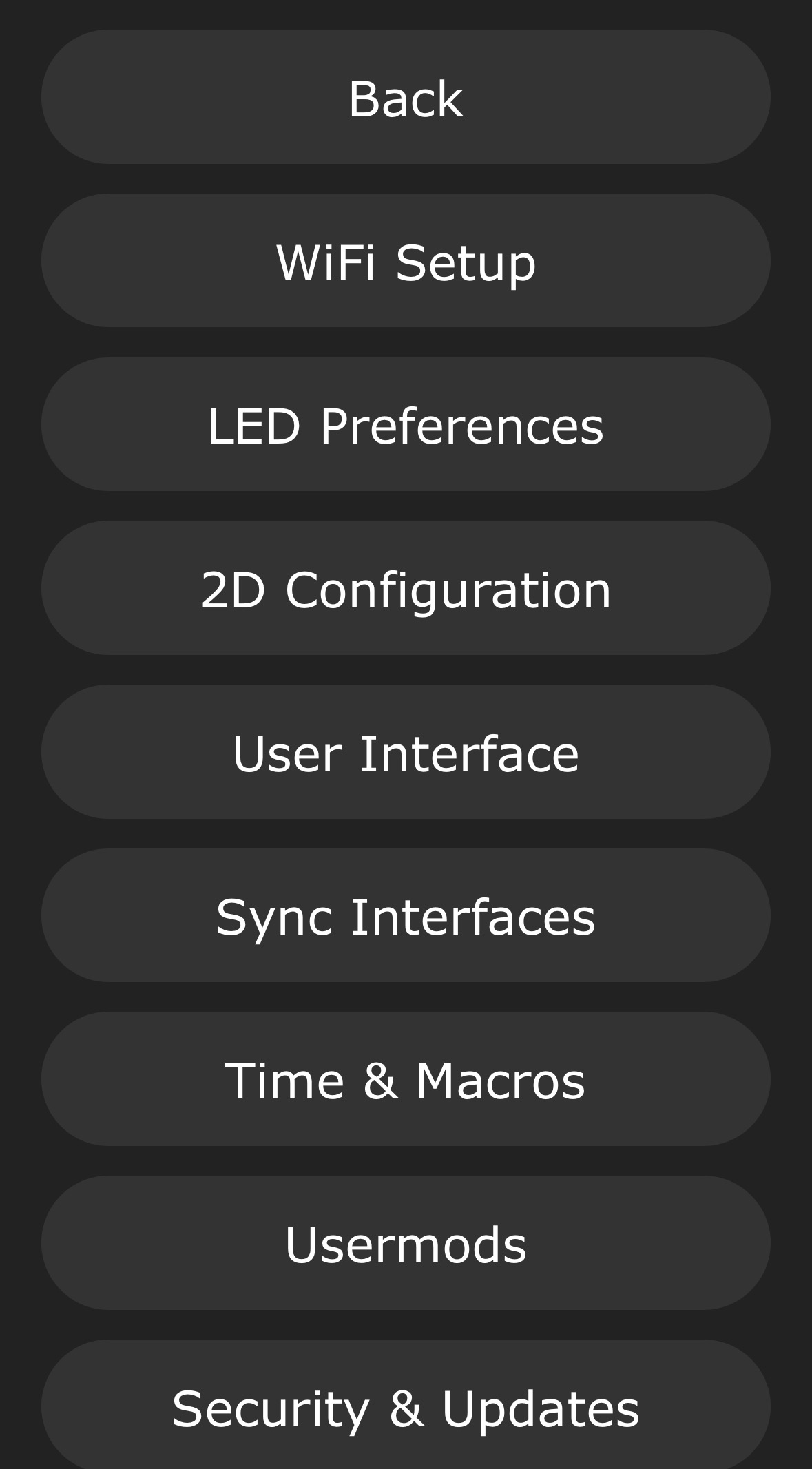

    • OK das ist dann das Default Orange von WLED.
      Kannst du z.B. abstellen wenn du einen Preset als Default einstellst mit Farbe Schwarz.
      WLED > LED Preferences / [s]LED & Hardware setup
      [/s]
      1. Apply preset at boot (0 uses values from above)
      gruß pclin
      Ambilight for ever
      Dieser Beitrag wurde bereits 2 mal editiert, zuletzt von pclin ()
    • Unter LED Preferences
      gruß pclin
