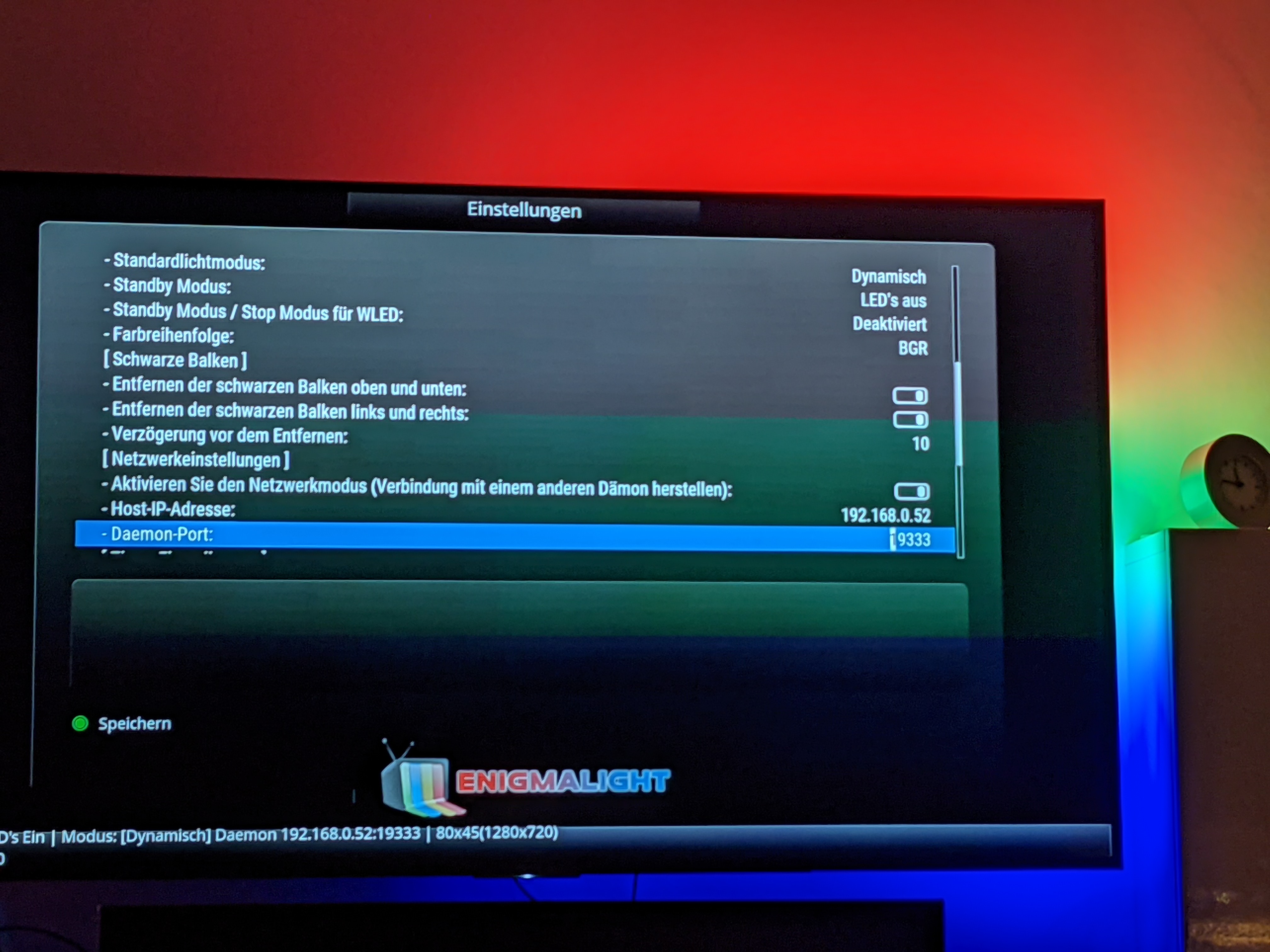

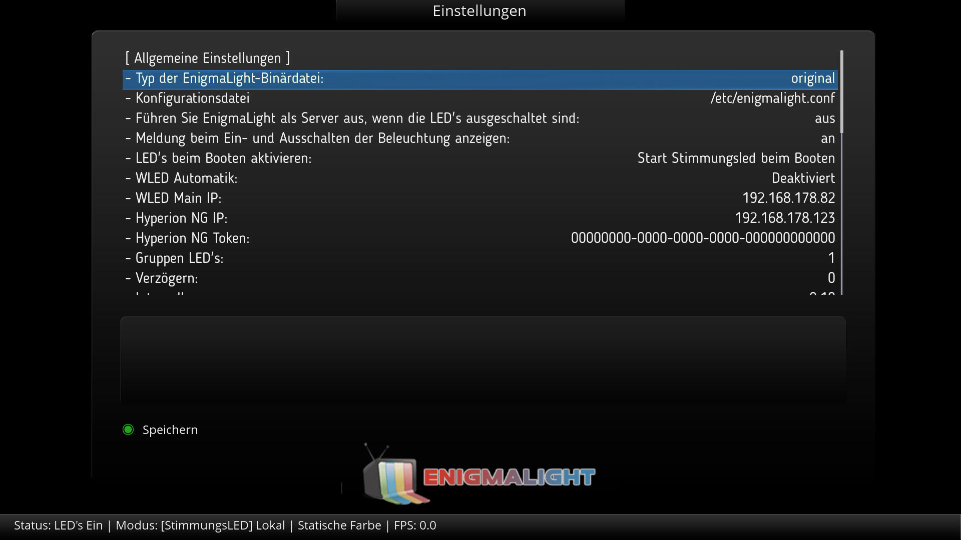

    • Hier Mal meine 2 Settings:
      Erst als ich eine Konfiguration erstellt habe mit irgendeinem Gerätetyp, würde die conf erzeugt.
      Aber was würde vorher verwendet ?
      Und warum kann ich die Farben nicht tunen ?
        1,59 MB, 4.032×3.024, 452 mal angesehen
        1,67 MB, 4.032×3.024, 449 mal angesehen
