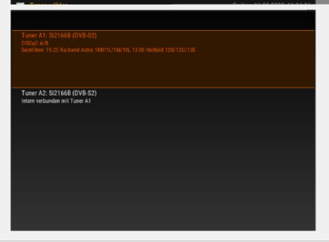

      Guten Abend,
      Zu meiner Hard/Sofware:
      DM 900 mit OE 2.5, Tuner: A1 Si266B und A2 Si2166B.
      Mit einer Selfsat H30D2 Antenne.
      Ich hatte versucht die Antenne auszurichten was ums verrecken nicht ging.
      Dann hatte ich es mal mein "billig Satfinder" mit Akustik versucht.. kein ton.. nix.
      Hab dann mal die Kabel mit dem Multimeter gemessen, da kam aber nur 0.6xx volt an!
      Wo liegt der Fehler? Tuner falsch Konfiguriert? (kabel sind alle neu und verlegt).
      Falls noch Informationen fehlen, bitte verzeiht mir. Jungspund! :D

      Joey schrieb:
      Kabel an A1
      A2 deaktiviert
      A1 so einstellen:
      testen
      Kabel an A2
      A1 deaktiviert
      A2 so einstellen:
      testen
      Die Hardware ist komplett Neu. Also noch keine 100% Ausrichtung.
      Deshalb habe ich sie vorhin an mein Sony angesteckt um dort die Selfsat auf Funktion zu testen, siehe da. Sony findet bei der Suche Sender.
      Umgesteckt auf DM900, suche.. keine sender. :)

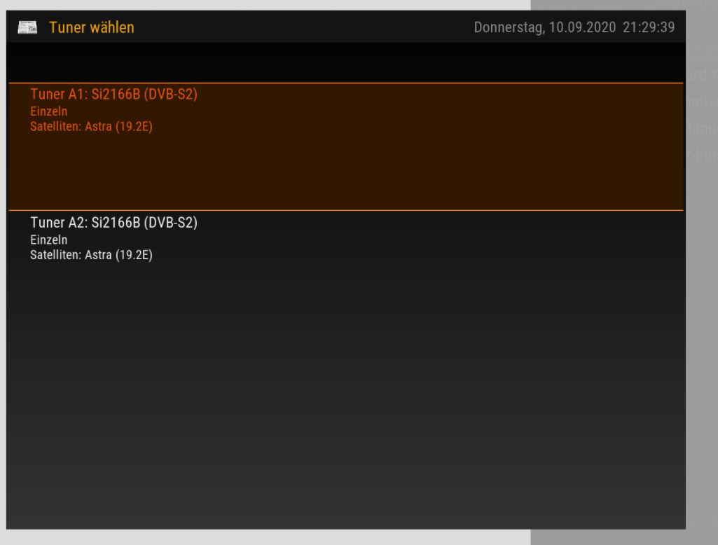

    • Neuer Tag Neues Glück!
      Ich hab Empfang!! :)
      Nun hab ich eine Empfangsqualität von 75% was mir noch relativ wenig ist.. habe volle Sicht auf den Himmel..
      Heute kommt noch ein Satfinder (digital) mit dem werde ich versuchen Richtung 90% zu kommen.

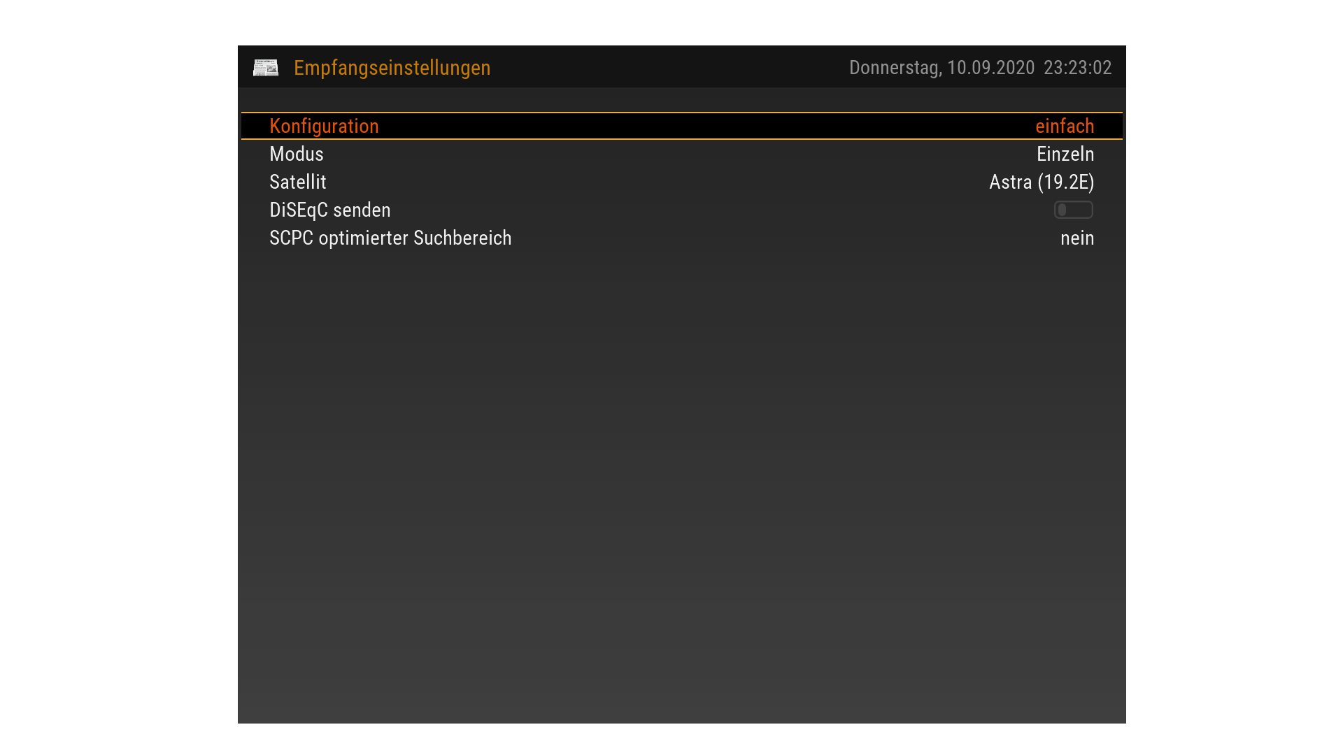

      Wie meine Tuner Einstellung aussieht:
      Ist die richtig eingestellt das ich getrennt vom Fernsehr z.b. am PC andere Sender schauen kann?
      Vielen Dank schon mal für eure Hilfe!! :)

    • Da du nur Astra hast, solltest du den Tuner A1 so wie joey es dir gepostet hat einstellen. A2 passt dann.
      Es funktionieren so aber nur gleichzeitig andere Sender, der auf der gleichen Satebene sind.
      Sonst benötigst du z.B. eine 2. Leitung am A2.
      Hängt aber wieder an deinem LNB ...
    • Hm,
      Bringt es nichts wenn ich Zwei Kabel vom Tuner zum Dual LNB verbinde?
      Verstehe grad die Logik nicht ein Tuner auf Inaktiv zu stellen, wie joey gepostet hat. Da gings glaub eher um die SAT suche. :)
      Oder ich verstehe das ganze falsch?! :)
      Mit Satebene meinst du Eben = Astra 19.2?
    • Das war nur zum Testen.
      Es war bis jetzt ja nicht klar, ob beide Teile des Twintuners korrekt funktionieren.
      Wenn du zwei Ableitungen vom LNB für die Box zur Verfügung hast, kommt ein Kabel an A1, eines an A2.
      A1 und A2 werden jeweils beide so eingestellt:
      Dann können zwei Transponder parallel und unabhängig von einander empfangen werden.
      Hast du nur eine Ableitung zur Verfügung, kommt diese an A1 und A2 wird intern mit A1 verbunden. In dem Fall hättest du die Einschränkung, dass du zwar zwei Transponder parallel empfangen kannst, diese zwei Transponder müssen dann aber auf einer ZF-Ebene liegen.
    • Also, wenn du ein dual LNB hast und die Möglichkeit 2 Leitungen anzuschließen, dann beide Tuner auf
      Einfach
      Einzel
      Astra
      einstellen. Somit kannst du unabhängig 2 verschiedene Sender gleichzeitig schauen etc.
