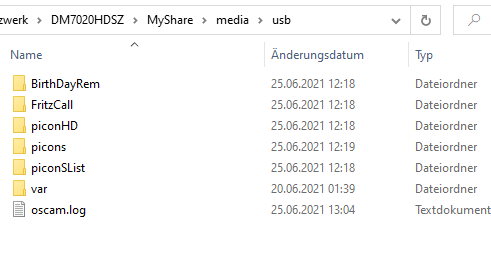

      Hoppla, das Ganze wird (für mich) immer kurioser: Um das jetzt ohne Stick zu testen, hab ich den Stick mal abgesteckt. Trotzdem werden mir z.B. die Picons - die NUR auf dem Stick gespeichert sind - nach wie vor angezeigt, und auch alle Dateien sind noch da, sowohl in der Windows-Freigabe als auch auf der Box selbst mit Telnet.
      Wird der USB-Stick irgendwo im Flash der Box gecached? Falls ja, wär das kein dflash-Problem, und dieser Post im falschen Thread. Und: Kann ich das Cachen irgendwo abstellen? Ist ja eher lästig!!!

    • Der Stick war wahrscheinlich nie richtig eingehängt.
      /media/usb ist ein Mountpoint im Flash. Wenn der Stick dort nicht einhängt war (aus welchen Gründen auch immer) liegen die Dateien unter /media/usb im Flash. Das wird nie anders gewesen und der Grund für die Größe des Backups sein.
      Zieh den Stick ab, lösche /media/usb. Erstelle den Mountpoint neu, häng den Stick in media/usb ein.

    • AlfredENeumann schrieb:
      Warum? Nur darum gehts. Hast du dafür eine Erklärung / Lösung
      Wenn die Dateien im Flash auf /media/usb vorhanden sind und du danach irgendwas in dieses Verzeichnis einhängst, siehst du nur noch das eingehangene Laufwerk. Die Dateien im Flash auf dem gleichen Laufwerk sind dann immer noch vorhanden, nur nicht sichtbar.

    • mkdir /tmp/flash
      mount -o bind / /tmp/flash
      Daten in /tmp/flash/media/usb sind dann definitiv im Flash auch wenn der Stick in /media/usb eingehangen ist
      der bind mount mouted die flashpartition so ohne eingehängte Medien ein zweites Mal und man sieht so die "Rohdaten" im flash
      wieder aushängen
      umount /tmp/flash

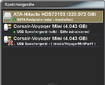

    • so, jetzt konnte ich doch noch was testen.
      Beim Versuch, den @Fred Bogus Trumper vorgeschlagen hat, kommt klar raus, dass die Dateien im Flash liegen.
      Darauf hab ich den Stick wieder abgezogen (bei Box aus), Box neu gestartet, in den Einstellungen - Speichergeräte den nun mit rotem Kreuz versehenen Stick gelöscht. Stick ist unter Speichergeräte nicht mehr aufgetaucht. Unter /media (mit filezilla geprüft) gabs aber immer noch das Verzeichnis usb, also /media/usb.
      Das habe ich dann gelöscht.
      Neustart
      Verzeichnis /media/usb ist wieder da, ohne dass ein Stick eingesteckt ist. Ist das der "Mountpoint", den @Joey gemeint hat, und ist das korrekt so, oder sollte das Verzeichnis nicht existieren, solange kein Stick eingesteckt ist?
      Falls korrekt: Wie verhindere ich, dass beim erneuten Mounten des Sticks als /media/usb wieder dasselbe passiert? Oder muss ich beim Mounten einen anderen Namen (den automatisch vorgeschlagenen aus Hersteller/Typ übernehmen und darf usb nicht benutzen?
