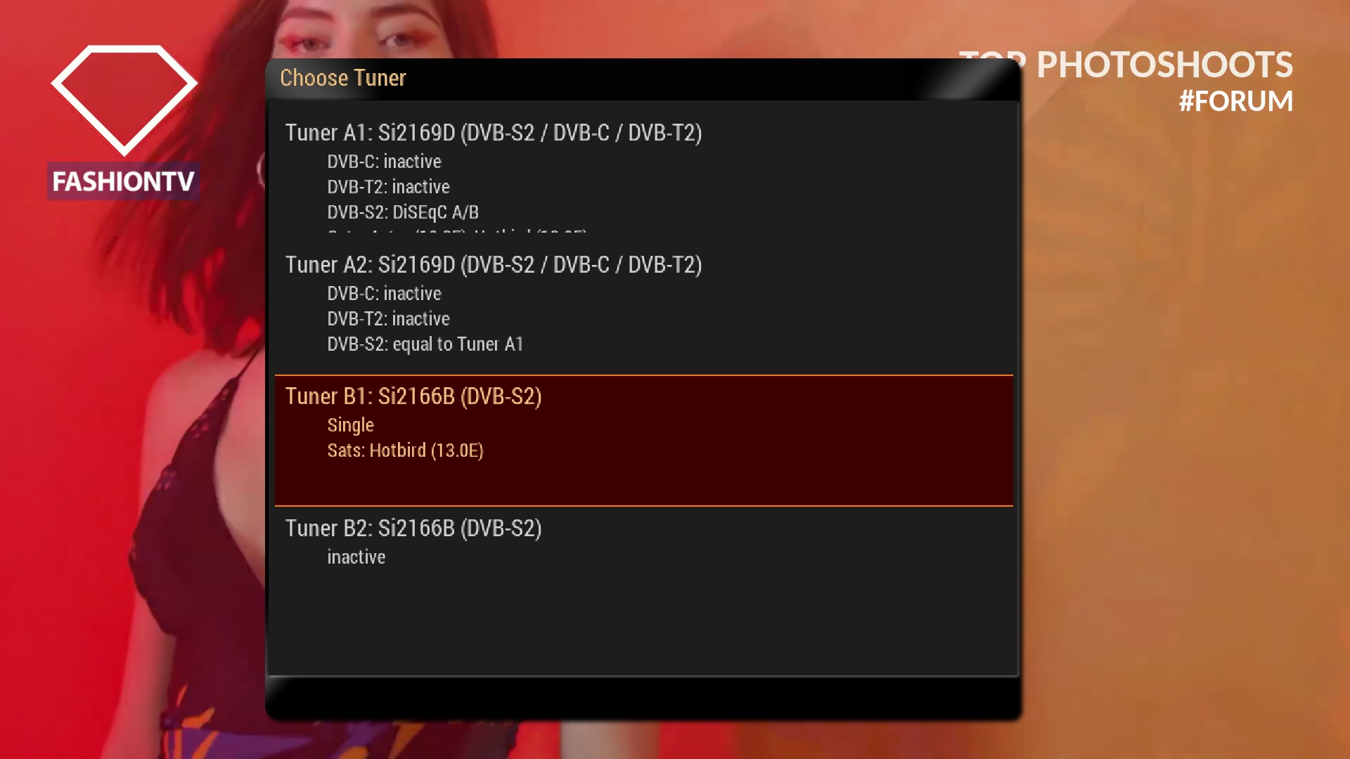

Der von box8000_oatv vorgeschlagene "Ausbau-Standard" mit Quattro! (nicht Quad) LNB's und dem vorgeschlagenen Multischalter würde es, mit dieser Tunerkonfiguration (Bild aus Beitrag #26) erlauben, zu jeder Zeit auf beiden Boxen mit Sicherheit 4 völlig voneinander unabhängige Programme empfangen zu können.
