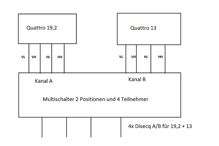

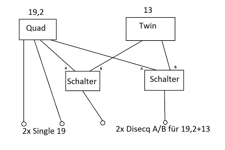

      Anbei unten mal 2 Schemata - Ich glaube du benutzt Lösung 1.
      Meine Empfehlung Lösung 2:
      Ein neues System mit 2 Quattro-LNB, einem Multischalter für 2 Positionen und 4 Abnehmern macht nicht arm. Dann könntest du zB auf 19 und 13 parallel schauen und aufzeichnen. Willst du mehr Positionen (zB 13+19.2+23.5+28.2) solltest du dir die Skytenne von Technisat für 200 Tacken über Idealo mal anschauen. Ist ein fertig assembliertes System und muss nur für 19.2 ausgerichtet werden. Dann passt der Rest automatisch. Brauchst dann lediglich einen Multischalter der 4x4 (4 Teilnehmer) oder 4x8 (8 Teilnehmer) kann. Im EFH wo die Kinder und die Oldies drin sind, kommen gern auch mehr Abnehmer in Betracht. Da ist die einzige Grenze der Geldbeutel. :)

    • @wernho: Deine Tunereinstellung an der Dreambox ist falsch. Vielleicht an beiden Dreamboxen. Du hast ja nur ein Bild einer Dreambox gezeigt. (Wenn deine zweite Box die gleichen Tunereinstellungen hat, ist es auf jeden Fall falsch)
      Das linke Bild (Loesung 1.jpg) Post #82 von Alex2018 zeigt deine jetzige Verkabelung und hier siehst du die vier Leitungen ins Wohnzimmer. Auf zwei Leitungen kommt nur Astra an und auf zwei Leitungen kommt "Astra+Hotbird" an.
      Das Kabel mit "nur Astra" an einen Eingang der Dreambox stecken und diesen Tuner auf nur Astra einstellen.
      Das Kabel mit "Astra+Hotbird" an den anderen Eingang der Dreambox stecken und diesen Tuner auf DISEqC A/B stellen.
      An der zweiten Box das gleiche wiederholen.
      Dein Problem wird wahrscheinlich sein, das du die vier SAT Kabel im Wohnzimmer nicht mehr unterscheiden kannst, welche direkt vom ASTRA LNB kommen und welche von den beiden DISEq Schaltern kommen.

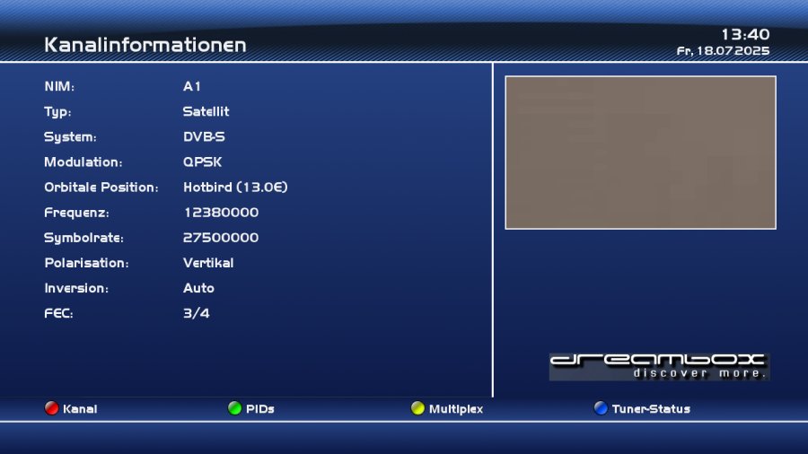

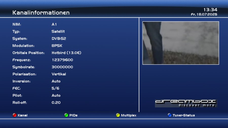

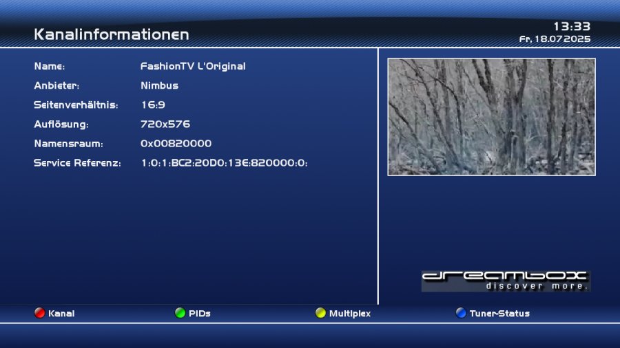

      Das einzige, was mich im Moment noch wurmt ist, dass ich auf der rechten Box partout nicht Fashion-TV_neu reinbekomme. Denn Hotbird funktioniert ja und F-TV funktioniert auf der linken Box ja auch so halbwegs. Warum findet also der Sendersuchlauf auf der rechten nicht?
      Und ich habe schon das gesamte Verzeichnis /etc/enigma2 von der linken auf die rechte Box kopiert. Da ist was Dubioses passiert: Fashion-TV heißt plötzlich anders und auch die Frequenz weicht ein wenig ab.
      Hier mal die Screenshots zum Vergleichen. Links die linke (funktionierende) Box, rechts die rechte Box.
      Komischerweise deutet aber das Logo auf FashionTV L'Originale hin, wo wie bei der linken Box:
      Bin ziemlich verwirrt.
