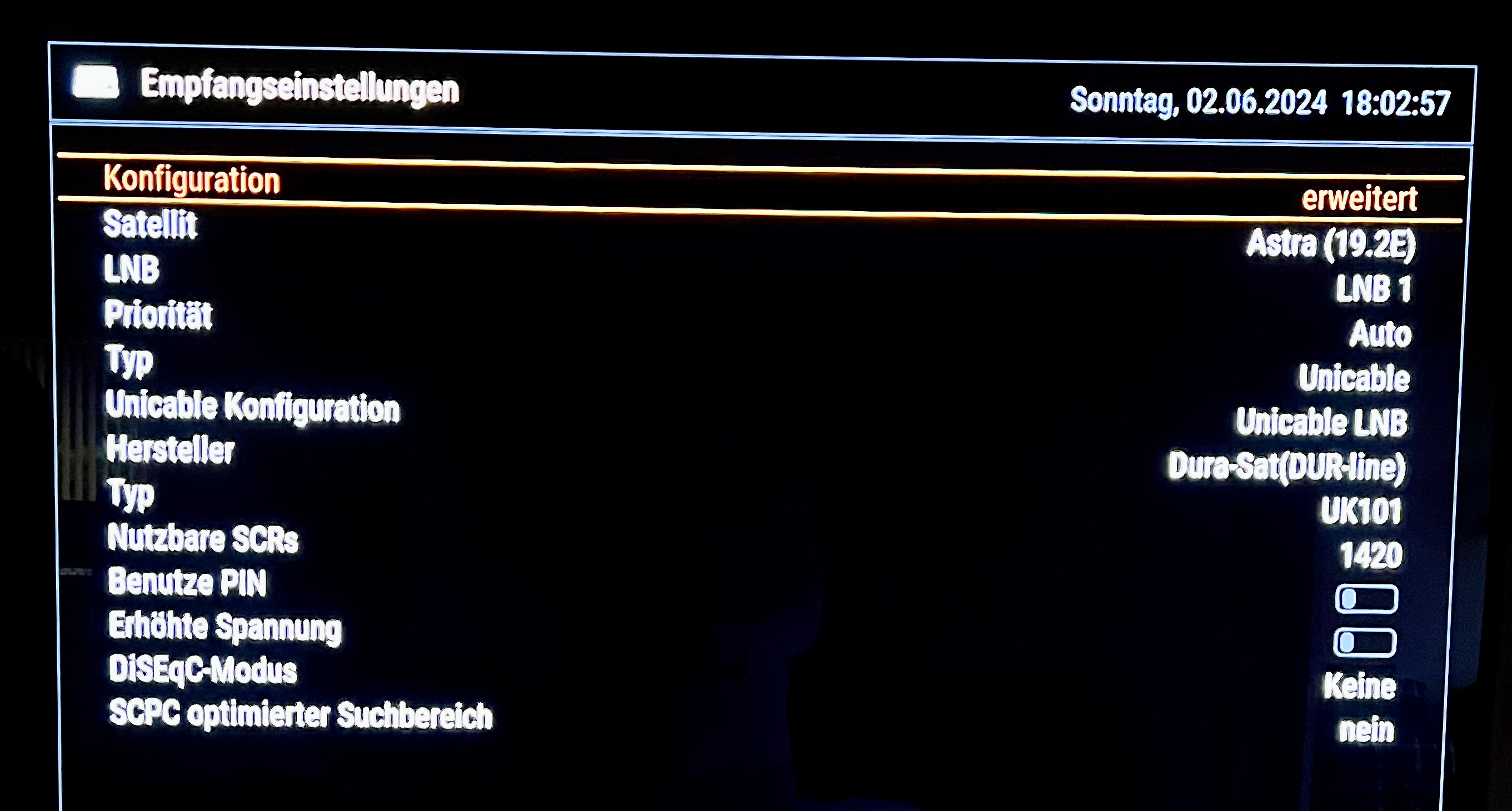

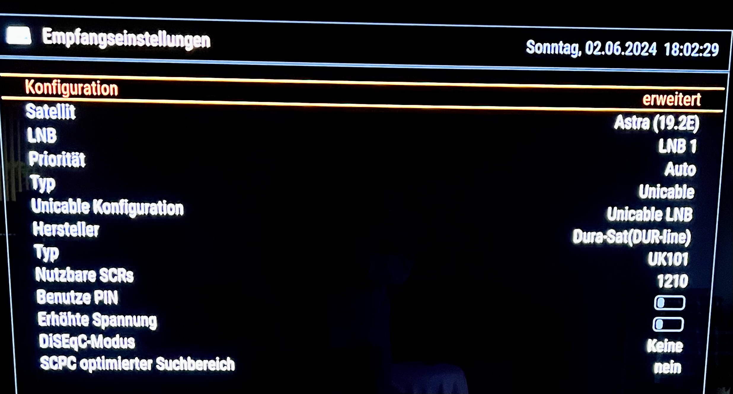

    • Sehe gerade, dass der Senderempfang nur funktioniert, wenn das Unicable-Sat-Kabel an meinem DVB-S2X FBC Multistream Twin Tuner an LNB1 angeschlossen ist; an LNB2 funktioniert es nicht, kein Empfang.
      Außerdem funktioniert nur ein Transponder gleichzeitig, d.h., seit Neuestem kann ich nicht z.B. ZDF und Pro7 gleichzeitig empfangen.
      Übrigens, sind die Tunereinstellungen (s.u.) korrekt?

    • Nochmals zur Tunerkonfiguration: Da mein LNB-Modell (Durline UK 101) nicht einstellbar ist im Konfigurationsmenue, habe ich das Modell „UCP30“ gewählt.
      Ist das so in Ordnung oder was soll ich wählen?

      Du musst in der Anleitung nachschauen, welche SCR Unicable Frequenzen der UK101 liefert und einen LNB mit diesen Frequenzen auswählen.
      PS: Oder die angehängte unicable.xml nach /etc/enigma2/unicable.xml kopieren und Enigma2 neu starten. Dann kannst du den UK101 auswählen, der ist dort drin.
      Ich habe gerade nochmal deine Fotos angeschaut, du hast doch den UK101 ausgewählt, also ist der auch in deiner unicable.xml vorhanden. Du musst nur noch die 3 anderen SCR Unicable Frequenzen zuweisen. Irgendwo steht das auch, wenn du auf "nutzbare SCRs" stehst. Drück dort mal die Help-Taste, bin mir aber nicht sicher :denk: .

    • „Unicable Matrix“ ist ja auch falsch, du hast einen „Unicable LNB“. Dann den Hersteller und den Typ auswählen und wenn du auf "nutzbare SCRs" gehst, steht da, dass du mit OK, 0-9 oder < > deine 4 SCRs des UK101 auswählen kannst (jeweils auswählen und mit OK bestätigen).
