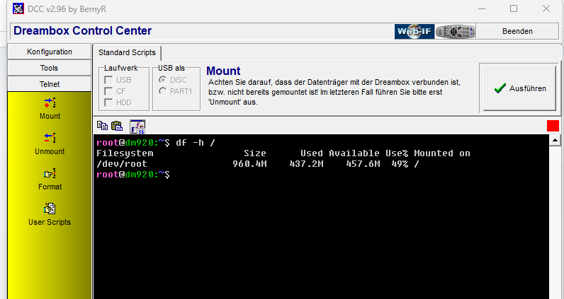

    • Hab jetzt alle Befehlsfolgen durchgemacht, eine ts-Sendung gelöscht, alles nochmal eingegeben und dann kam folgende Meldung und leider startet das Ding wieder nicht.... Hab an USB große Platte angeschlossen, früher auch an 2. USB-hinten aber dann konnt ich auf eine d. USB wieder nicht zugreifen und ann einfach eine der USB-Platten abgesteckt. Dann ging es und nun der Sheet keine Ahnung warum..
      bei df -h / sind nur 49% jetzt belegt

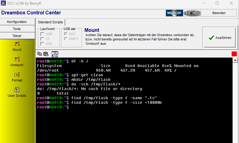

      habe alle USB Platten abgehängt (nur noch interne drin) , die Befehle wg. Flashspeicher durchgeführt und nach grossen Dateien gesucht, aber die Box startet wieder nicht. Ob Idle-Mode weiß ich leider nicht. Nur rotes Blinken an vorderer Boxfront und Zahnräder am TV. Befehle Siehe jpg
        174,99 kB, 781×467, 309 mal angesehen
        134,22 kB, 796×423, 363 mal angesehen

    • das sieht nach einem skin Fehler aus
      kann es sein, dass du den default skin deinstalliert hast?
      den Ordner bzw. die Datei wait10.png müsste es geben
      1. Okt 28 11:38:26 dm920 enigma2[1204]: gPixmap: Failed to access '/usr/share/enigma2/skin_default/spinner/wait10.png': No such file or directory
      1. Okt 28 11:38:29 dm920 enigma2[1204]: gPixmap: Failed to access '/usr/share/enigma2/skin_default/icons/notification_mail.png': No such file or directory
      auch der Teil sieht so aus, als ob enigma2 abstürzt weil der skin nicht geladen werden kann
      1. Okt 28 11:38:30 dm920 enigma2[1204]: /usr/lib/enigma2/python/Components/StreamServerControl.py(203): loadConfig
      2. Okt 28 11:38:30 dm920 enigma2[1204]: /usr/lib/enigma2/python/Components/StreamServerControl.py(156): setupConfig
      3. Okt 28 11:38:30 dm920 enigma2[1204]: /usr/lib/enigma2/python/Components/StreamServerControl.py(135): __init__
      4. Okt 28 11:38:30 dm920 enigma2[1204]: /usr/lib/enigma2/python/Components/StreamServerControl.py(1): <module>
      5. Okt 28 11:38:30 dm920 enigma2[1204]: /usr/lib/enigma2/python/Screens/ChannelSelection.py(1): <module>
      6. Okt 28 11:38:30 dm920 enigma2[1204]: /usr/lib/enigma2/python/Screens/InfoBarGenerics.py(1): <module>
      7. Okt 28 11:38:30 dm920 enigma2[1204]: /usr/lib/enigma2/python/Screens/InfoBar.py(1): <module>
      8. Okt 28 11:38:30 dm920 enigma2[1204]: /usr/lib/enigma2/python/mytest.py(1): <module>
      9. Okt 28 11:39:55 dm920 systemd[1]: enigma2.service: Start operation timed out. Terminating.
      sonst stoppe mal enigma2 und mach einen log
      systemctl restart enigma2
      e2log2
      dann findest du in /tmp das logfile /tmp/e2logfile_YYYYMMDD@%HHMM.log
      das kannst du dann hier hochladen
      es müsste aber auch crashlogs in /media/hdd/geben
      enigma2_crashlog_xxxxxxxxxxxxx.log
