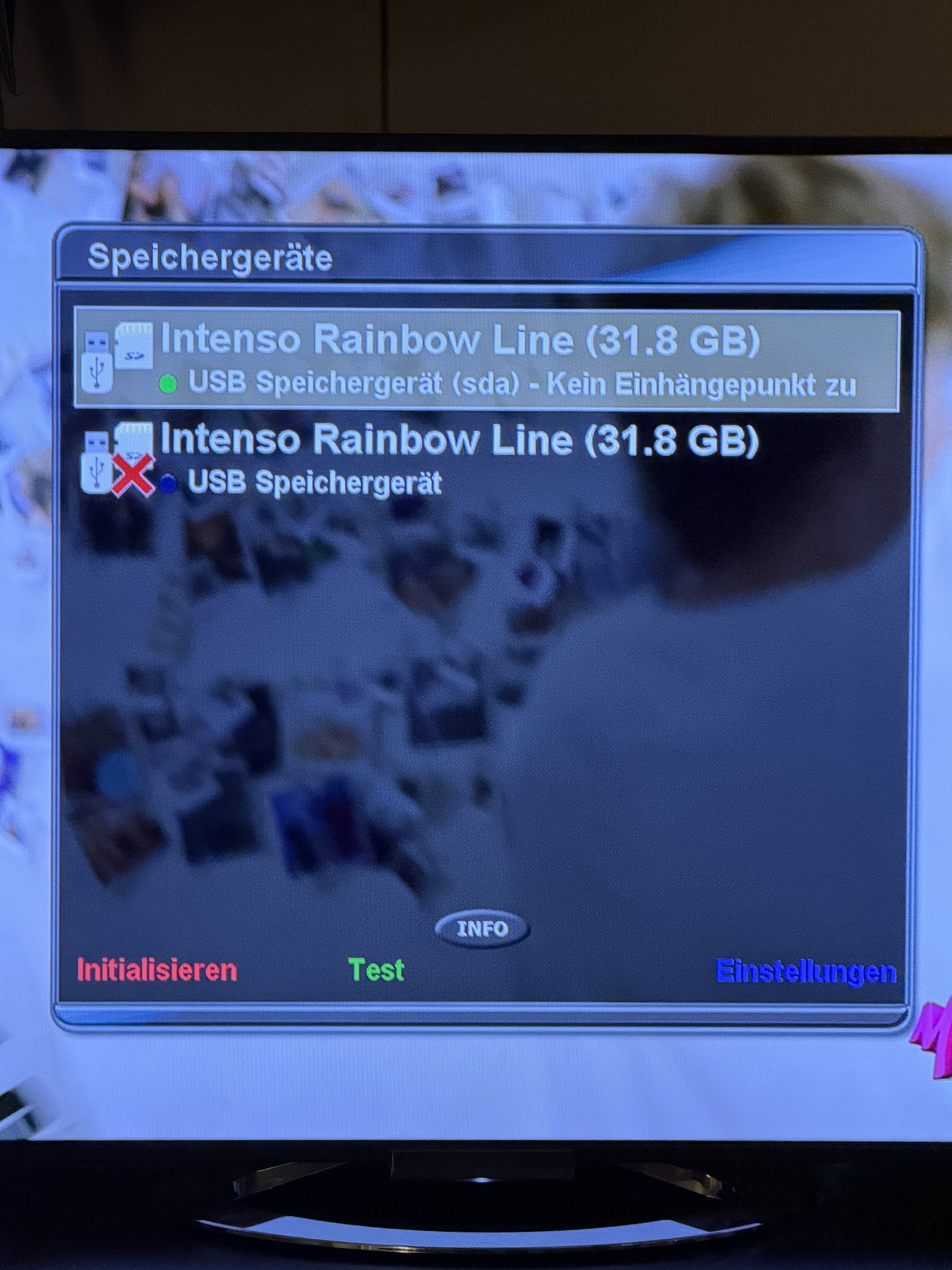

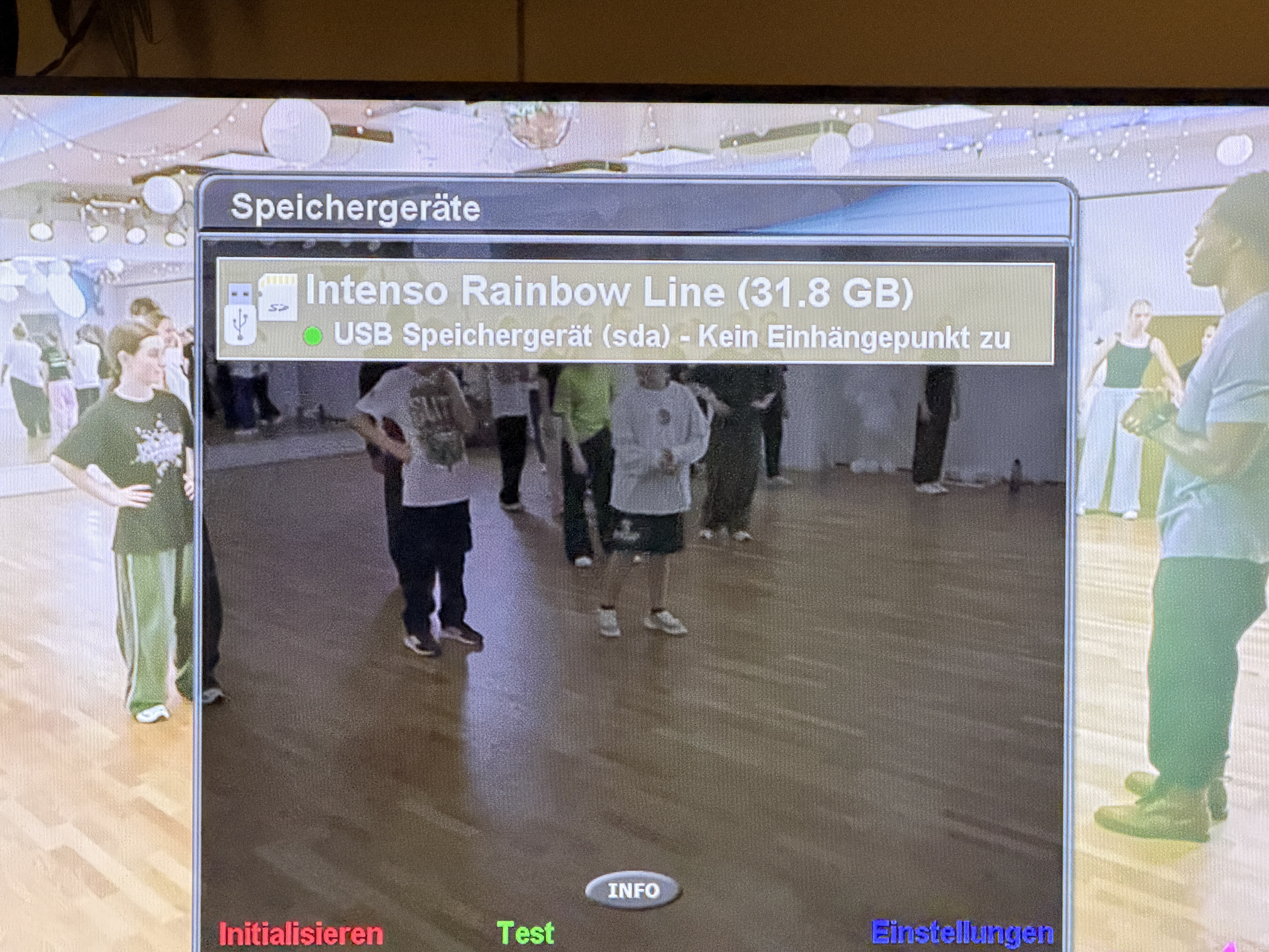

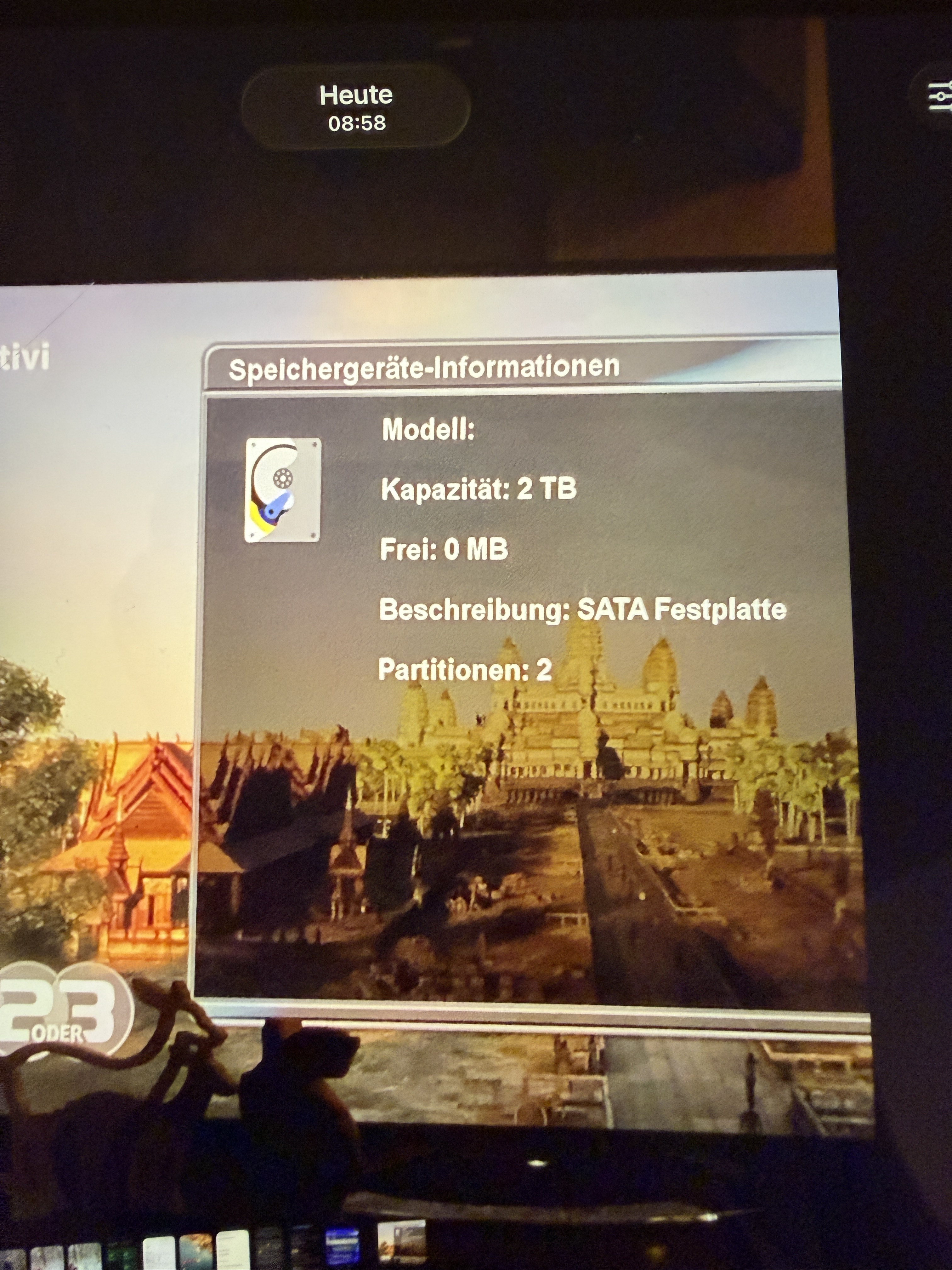

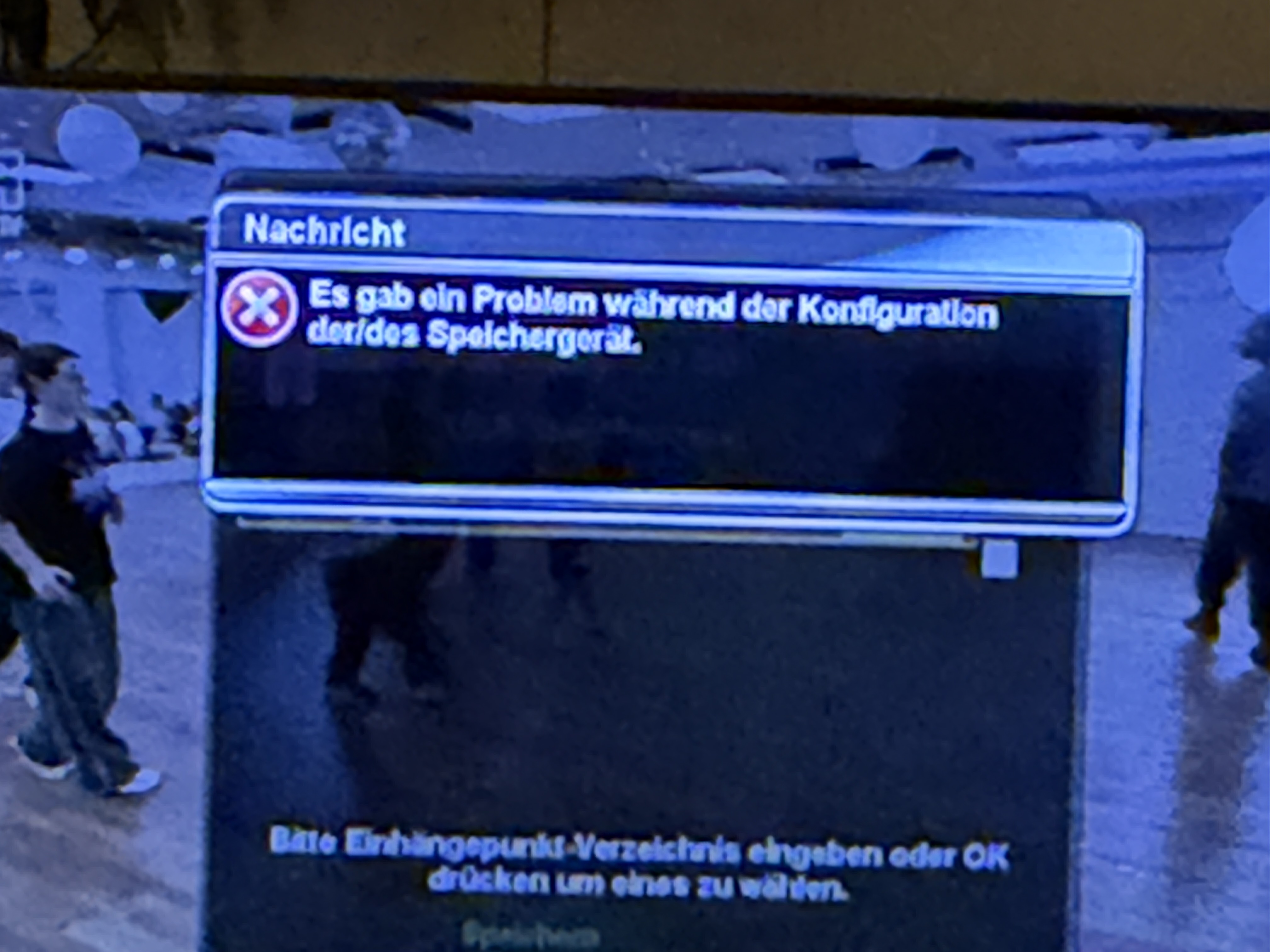

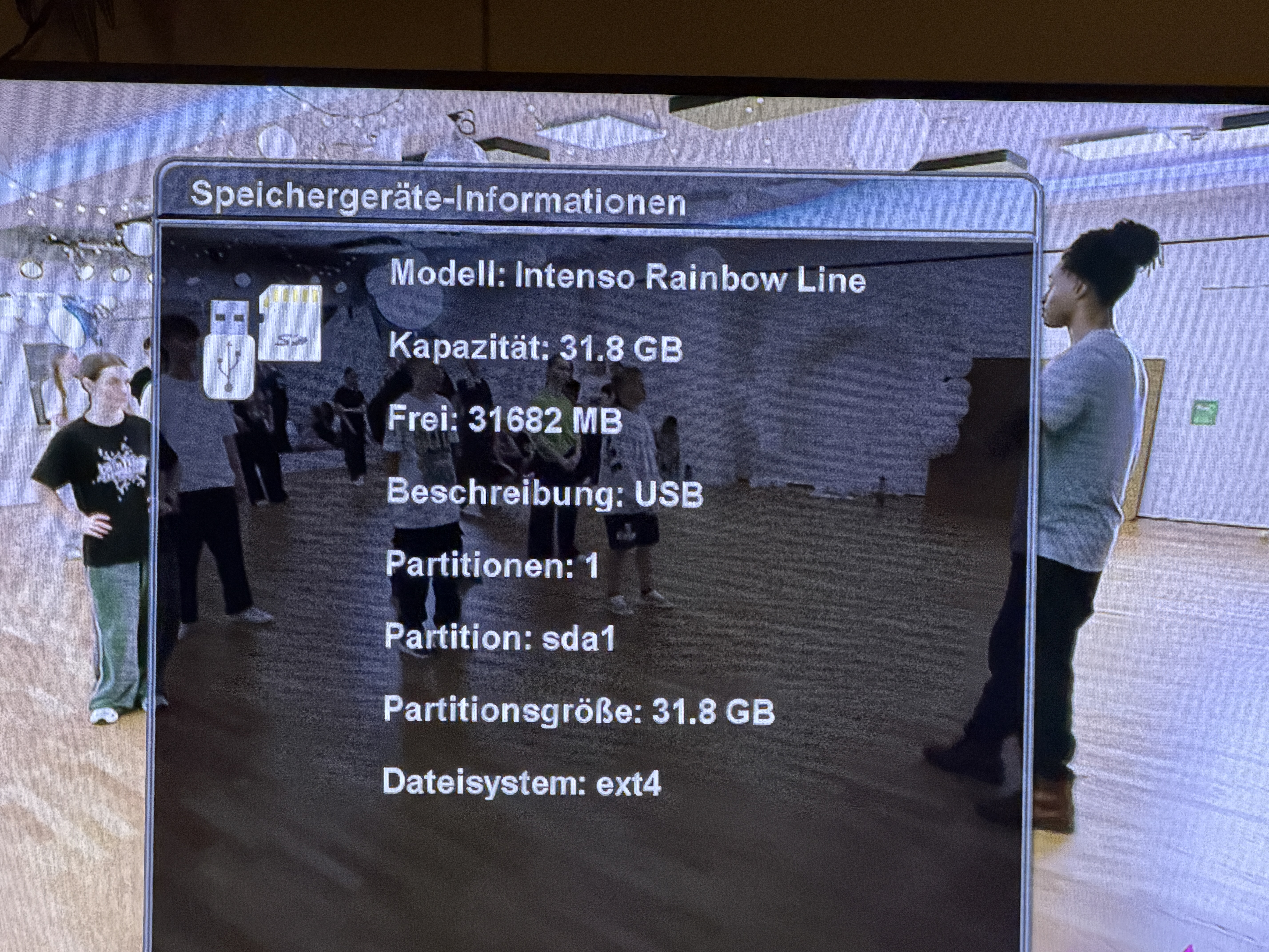

      Hallo bei meiner Dreambox, wird meine seit Jahren gut funktionierte Festplatte irgendwie nicht mehr richtig erkannt. Es wird noch eine Festplatte in Einstellungen Geräte angezeigt, mit zwei Terabyte aber im Menü steht dran, dass ich die löschen soll. Und es gibt dort eine neue Festplatte zum initialisieren aber, die neue Festplatte hat keinen Namen. Im Aufnahmepfad Movie erscheint gar nichts mehr. Also den sehe ich auch gar nicht, wenn ich ihn auswählen will. Es sind auch keine Filme vorhanden. Können wir da irgendjemand weiterhelfen wie ich rausfinden ob ich die alte Platte noch irgendwie wieder ans Leben bekommen.?

    • Ich vermute mal, du hast die Platt nicht getauscht.
      Das kann alle möglichen Ursachen haben. Von defekter Platte bis hin zu korrupten Dateisystem.
      Erstmal nichts löschen oder Initialisieren

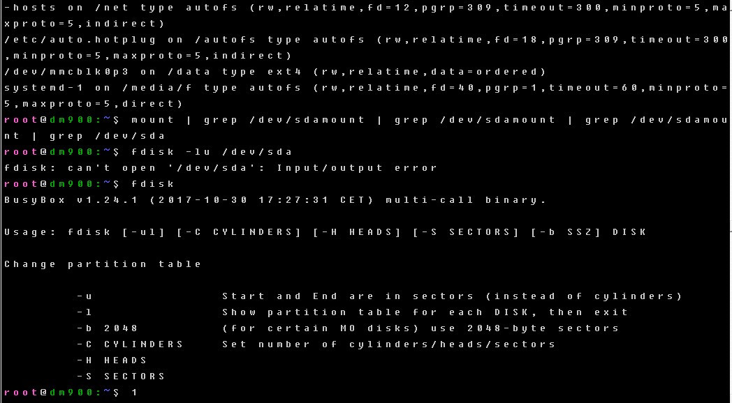

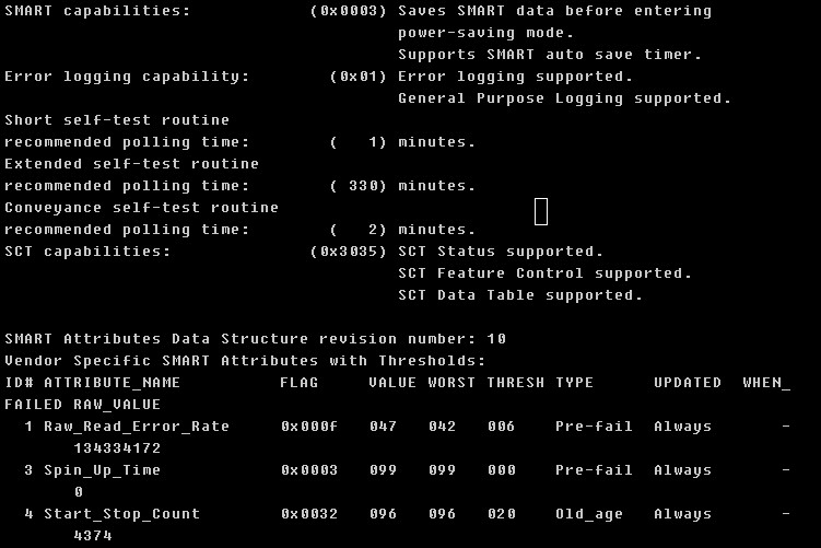

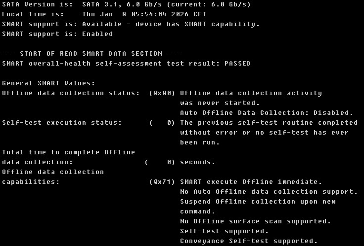

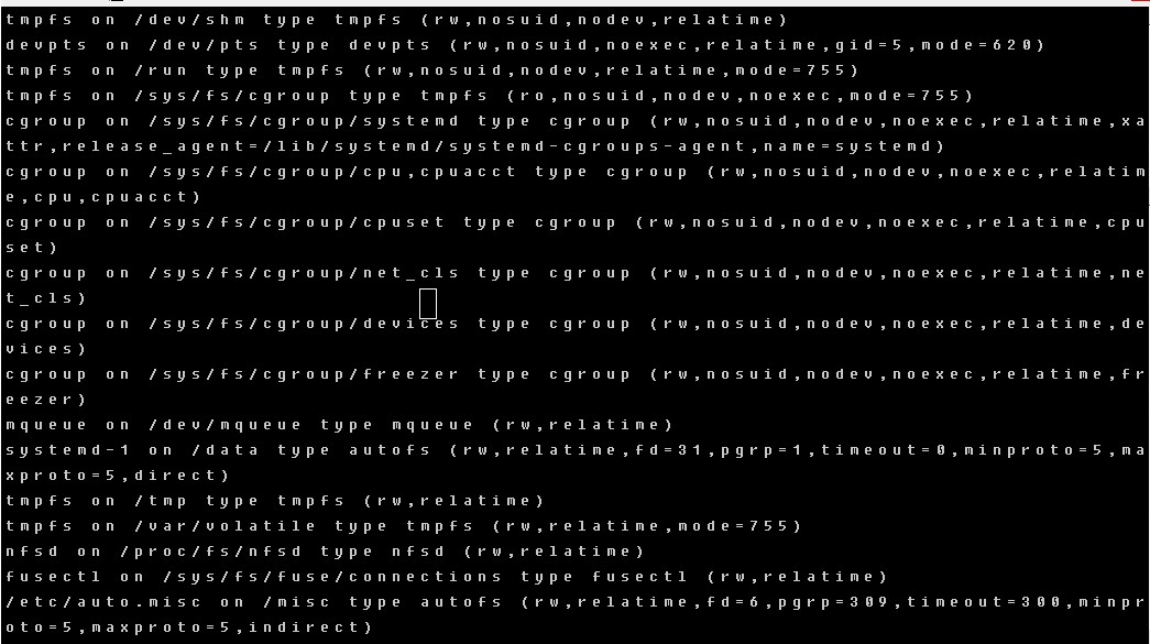

    • Danke für die schnellen Antworten. Hier mal Laienhaft aufgenommene Screenshot aus dem Telnet. Reicht das so? ist von 1-4
      Ich habe leider nicht alles hinbekommen mit telnet wie gebe ich das nacheinander ein?

    • das sieht leider nicht so gut aus, /dev/sda spuckt input/error beim Abfragen der Informationen aus
      Fahr mal die Box runter und überprüfe ob die Festplatte korrekt im Schlitten bzw. am SATA Port der Box befestigt ist.
      Dann starte die Box wieder und dann wieder
      smartctl -a /dev/sda
      und
      fdisk -lu /dev/sd?
      wenn das Problem noch immer auftritt:
      journalctl -x | grep -i "kernel: ata\|error\|sda" > /tmp/hdd.log
      die Datei /tmp/hdd.log kannst du dann hier hochladen - vielleicht seht man da etwas

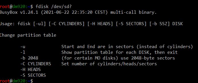

    • Hi, lese hier nur mit - nicht weil ich helfen kann, rein aus Interesse.
      Kann es sein, dass da ein Fehler drin ist oder was fehlt?
      Ausgabe bei mir (DM 920, sda ist bei mir USB-Stick, sdb HDD):

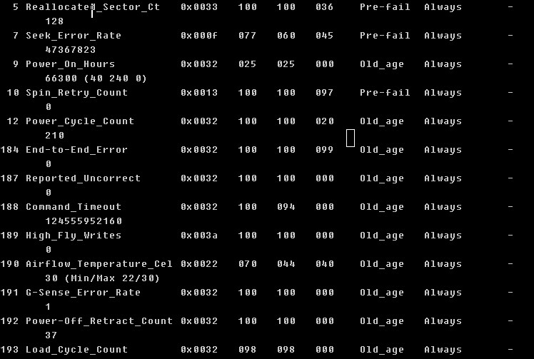

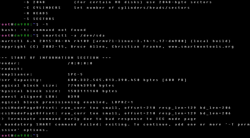

    • smartctl -a /dev/sda
      und
      fdisk -lu /dev/sd?

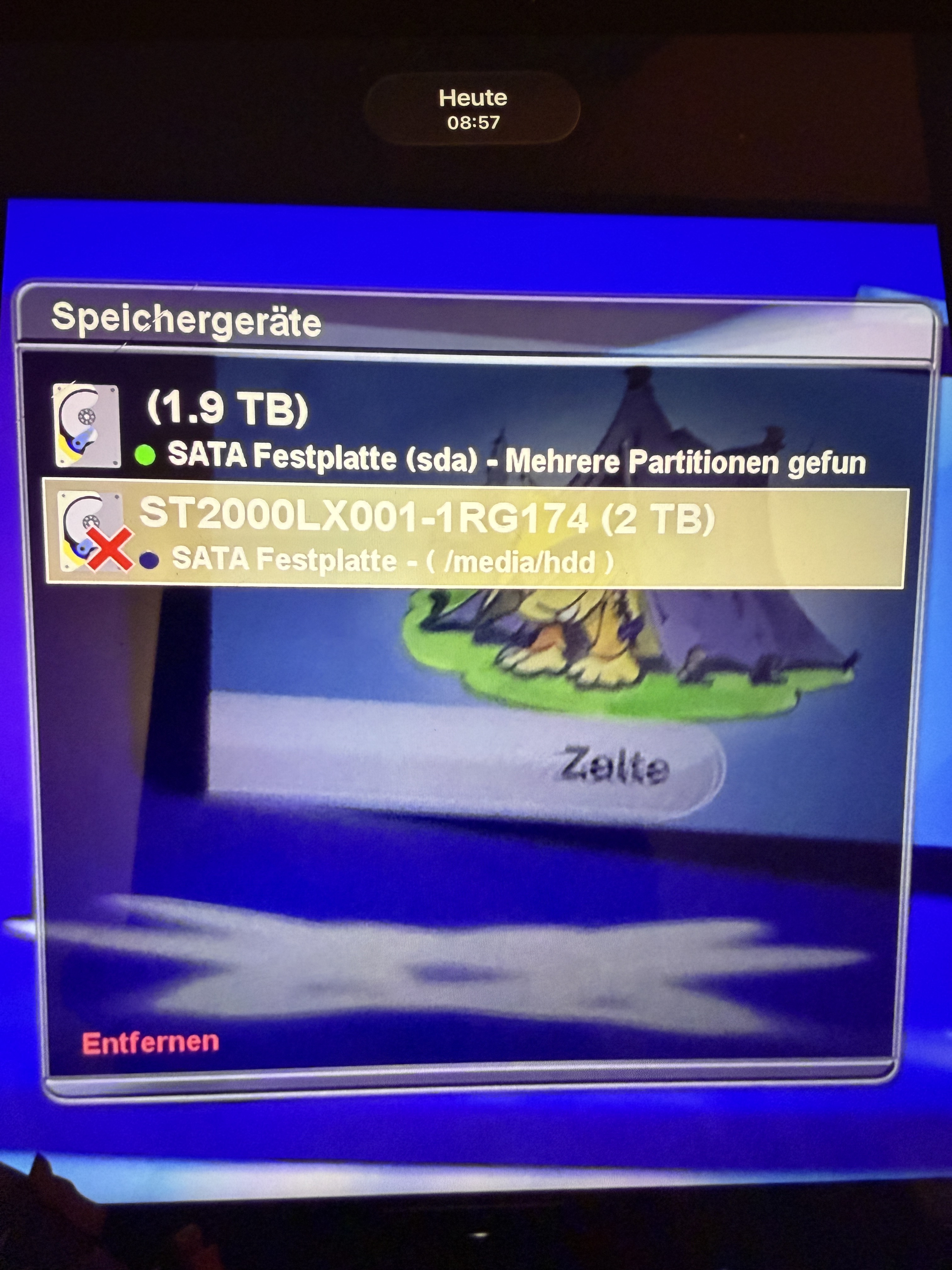

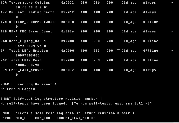

      Hab das eingegeben, hier die Fotos. Ein Foto der Platte schicke ich später

      • Die Werte für wieder zugewiesene Sektoren im Bild 7 (Reallocated Sector Count) liegt bei 128 - (RAW Value 036) und Seek Error Rate sieht auch etwas komisch aus, kann mich aber täuschen. Wenn du mich fragst -> Der Status der Platte ist bedenklich.
      • Für Anwendungszwecke als Zwischenspeicher und wenn der Verlust der Daten nicht tragisch ist, ist das noch tragbar. Darüber hinaus würde ich die Platte nicht mehr einsetzen.

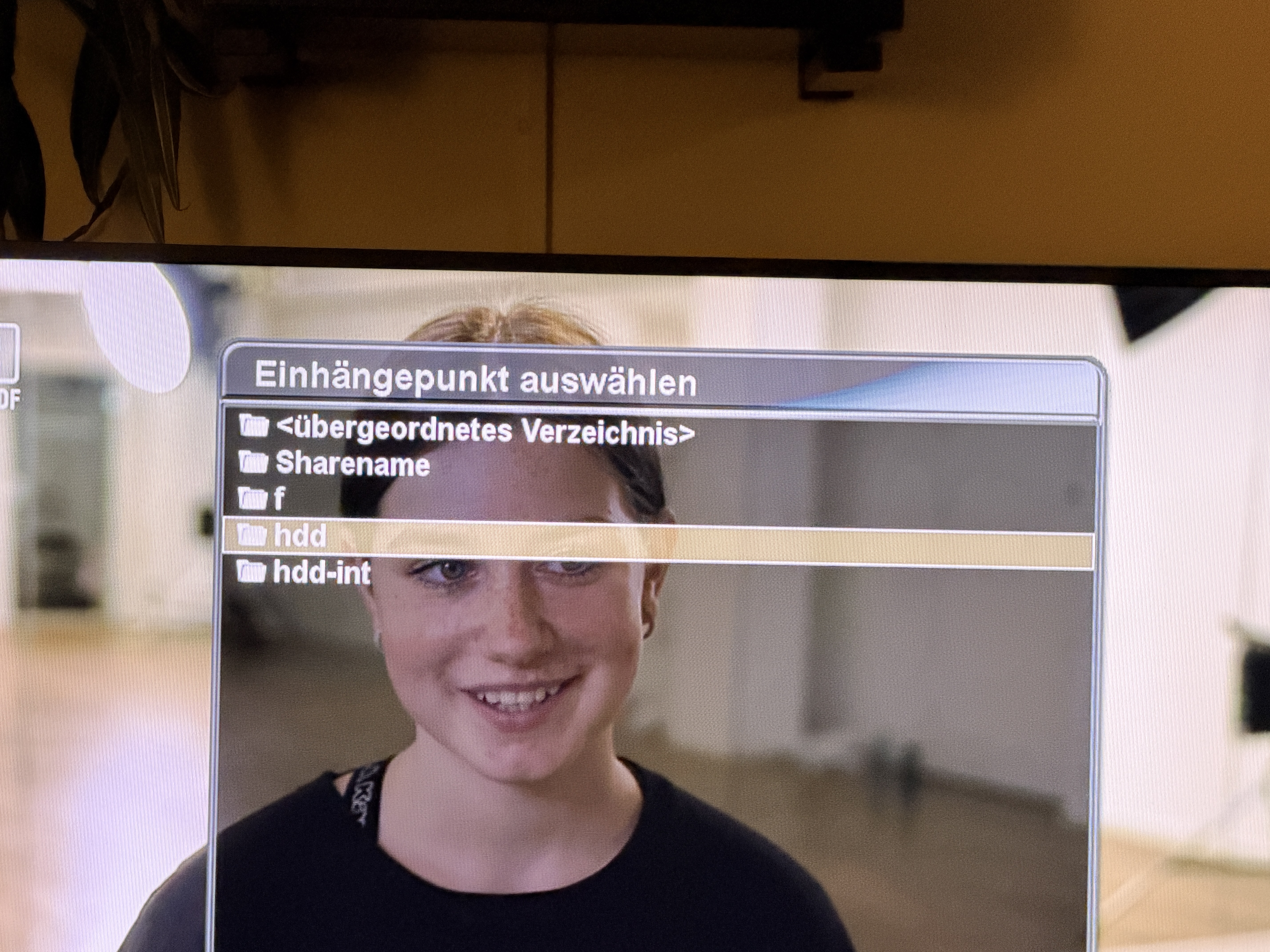

      • Die Partitionierung ist noch lesbar, aber in der Ausgabe "df- h" in Post 5 Bild 1 fehlt der zugewiesene mountpoint. Typischerweise liegt der bei /media/hdd . Das passiert wenn das Filesystem der Partition von der Box nicht gelesen werden kann. Vermutlich das Filesystem beschädigt.
      Wie nun weiter:
      1. Wenn dir die Daten und Platte egal sind -> Neue Platte rein, initialisieren und freuen
      2. Wenn du die Platte weiter benutzen möchtest aber die Daten egal sind -> neu initialisieren und fertig. Und immer im Auge behalten, dass die Platte früher oder später den Geist ganz aufgibt.
      3. Wenn du die Daten behalten bzw retten willst -> prüfen ob nur der Mountpoint fehlt -> ggf findest du die Platte und Datenpartition unter /autofs/sda ... . Dann den Mountpoint neu zuweisen. Ein Filesystem Check wäre auch nicht verkehrt und dann die Daten ggf auf eine neue Platte kopieren bevor diese ihren Geist aufgibt.
      Jetzt müsstest du dich zwischen den Optionen entscheiden und dann sehen wir weiter. 8)
